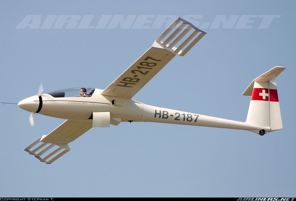

Возможно следует обратить внимание на строение птичьего крыла (как принцип).
Если рассматривать принципиально, то крыло птицы, с точки зрения математических законов, можно рассматривать как объемную решетку состоящей из некоторого числа ячеек. С точки зрения аэродинамики и динамики полета является полипланной несущей системой и конструктивно можно представить в виде щелевого и/или решетчатого крыла (типа вот http://patentdb.su/2-36813-shhelevoe-krylo-samoleta.html и/или https://ru.wikipedia.org/wiki/Решётчатые_рули), при этом при изменении геометрии и/или отключения сцепления перо можно рассматривать в качестве авторотирующей лопасти.

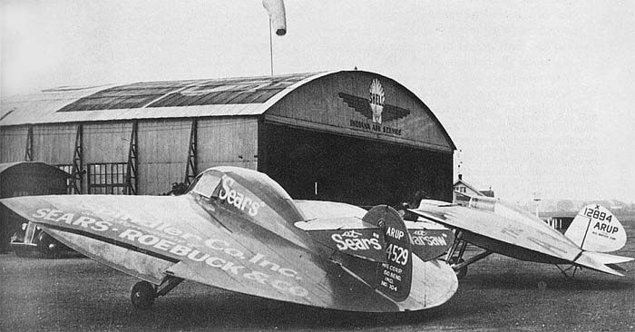

дима043 писал(а) 09.03.15 :: 16:53:31:Увидеть бы кинематику позволяющую элеронам свободно отклоняться по потоку до 45 градусов как флюгер и при этом чтобы можно было управлять ими дифференциально +-15 градусов. Что то пока не представил....
Самое быстроприходящее в голову свободно-вращающиеся относительно фокуса и серворули.
Кинематически механизм управления можно представить в виде шайбового механизма (https://ru.wikipedia.org/wiki/Механизм_планшайба-стержни) используемого, например, в аксиальных двигателях или фрикциона (https://ru.wikipedia.org/wiki/Фрикционная_муфта).
С уважением.
Спасибо за развитие темы. Правда, относительно решетчатого крыла, на мой взгляд, есть принципиальное отличие. Оно заключается в относительной взаимной ориентации плоскостей. Упрощенно говоря, решетчатое крыло представляет собой как бы цельную плоскость, состоящую из множества мелких крылышек, ориентированных на отсос верхнего слоя общей плоскости вниз. А в данном примере мы видим, скорее, полипланную конструкцию, где взаимное влияние элементов должно быть минимизировано. И если рассматривать общий проникающий поток относительно всей конструкции, то он течет наоборот, как бы от нижней плоскости к верхней.
Впрочем, это уже оффтоп. За примеры кинематики отдельное спасибо. Хотя решения, представленные в книге Сутугина у меня вызывают восхищение простейшими методами, причем, без разрыва механической связи. Фактически, подобную конструкцию можно организовать на уже существующем самолете, с использованием практически всего набора элементов управления классическими элеронами. Смысл состоит в использовании всего лишь одного узла в виде центральной свободной качалки, перемещаемой основным рычагом.
Очень жаль, что пока не удалось послушать ни одного "начальника транспортного цеха", сиречь аэродинамика. :(
Модель механизма, собранного по схеме, представленной в книге Сутугина, показывает ее принципиальную работоспособность.
Дальнейшие размышленния наводят на новые вопросы. Первый:
- На чем получен такой большой прирост массы конструкции в 60 кг на самолете АИР-4?
Пример с самолетом Arup показывает интересную интригу. В варианте S-2 самолет успешно летал несколько лет с плавающими элеронами. Затем конструктор решил отойти от схемы с плавающими элеронами и был построен S-3 с элеронами "на внутренней стороне крыла" :-?, который летал уже не очень хорошо. S-4, как развитие S-3, также располагает элеронами, больше напоминающими традиционные. При этом фото и история самолетов показывают, что S-2 продолжал эксплуатироваться. http://www.airwar.ru/enc/xplane/arup.html
С учетом необходимости использовать большие углы атаки при такой схеме возникает как раз второй вопрос:
- Каковы могут быть практические сложности в использовании таких элеронов?
Моя версия такова. Переход к более традиционной конструкции вызван каким-нибудь требованием контролирующей организации с целью сертификации ВС. Косвенно это подтверждает наличие отдельного стабилизатора на киле, целесообразность которого под вопросом.
Я все же думаю, что концевые элероны для данной концепции ЛА более органичны.
И S-2 и на сегодняшний день вполне удачная конструкция.
Это можно подтвердить и оперируя весьма скудными данными ЛТХ. Несмотря на вдвое большую мощность двигателя и весьма скромный пустой вес, S-4 имел ту же максимальную скорость. Кроме того, элероны обычного типа должны были сильно уменьшить возможности, а следовательно и смысл применения такой схемы ЛА. Как говорится, одно тянет за собой и другое. Традиционные элероны теряют эффективность на больших углах атаки, как и стабилизатор на киле попадает в зону затенения крыла. Тогда зачем этот "блин", С[sub]х[/sub] и К которого сильно уступают обычной схеме, в то время как нельзя использовать его главное преимущество - несваливаемость? :-/
Хотя по поводу C[sub]х[/sub] и К тоже есть вопросы...

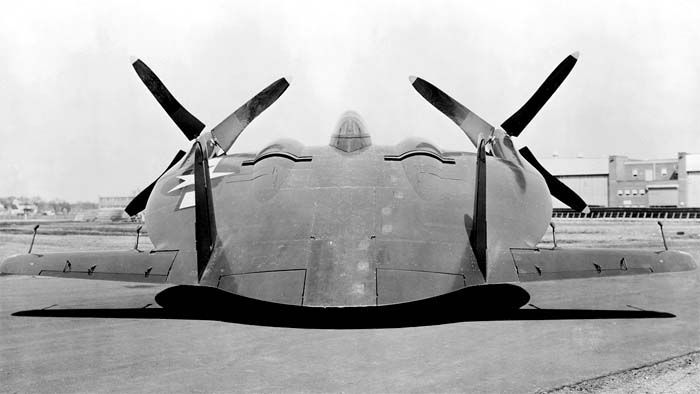

Большого смысла в таких сравнениях нет. Слишком разные концепции ЛА. Аэродинамическое качество "блина" в чистом виде  что-то около 1.
Тем не менее, это не помешало фирме Chance Vought создать по такой схеме самолет, с огромным диапазоном скоростей. Максимальная - 811 км/ч, на тот момент мировой рекорд, а посадочная - 32.
Но самое интересное для темы то, что этот самолет управлялся цельноповоротными стабилизаторами не только по крену, но и по тангажу! При этом система управления была жесткой механической.http://www.airwar.ru/enc/fighter/f5u.html
Отчёт НАКА №539. Автор-Циммерман, кстати!
Вроде есть он в файловом архиве форума.
Спасибо. Поищу. Однако, забегая вперед, рискну предположить, раз речь идет о работах Циммермана, что там разговор не о блинах "в чистом виде", что я подчеркнул неспроста. Основная идея Циммермана состояла в воздушных винтах, имеющих  вращение, противоположное вращению, сходящих с крыла потоков и тем самым уменьшающих суммарное индуктивное сопротивление, повышая качество.
ЗЫ. Нашёл. К такому отчету должен прилагаться ещё и переводчик.  ;D Однако даже примитивное знание аглицкого букваря на уровне закоренелого прогульщика позволяет рассмотреть, что число 10 встречается в тексте только при упоминании номера иллюстрации и относительно некой численной величины выраженной в футах. Аэродинамическое качество, четко указанное как К, прописано величинами 0,1,2.  http://www.reaa.ru/yabbfilesB/Attachments/naca-tn-539.pdf

Не отчёта. В описании истории самолета F5U есть фраза:
На концах крыла сверхмалого удлинения предполагалось ставить винты, крутящиеся в сторону, противоположную направлению вращения сходящих с крыла вихрей. Тогда индуктивное сопротивление системы "крыло - винты" падало бы, а аэродинамическое качество возрастало с 1 до 4,
Воевать тут особо не за что. Но интересно само предположение о достижении такого качества на крыле малого удлинения. Тем более, что в теме Лапшина этот вопрос поднимался и также достижение высокого качества категорически не приветствовалось. :)
