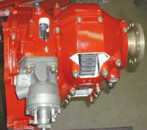

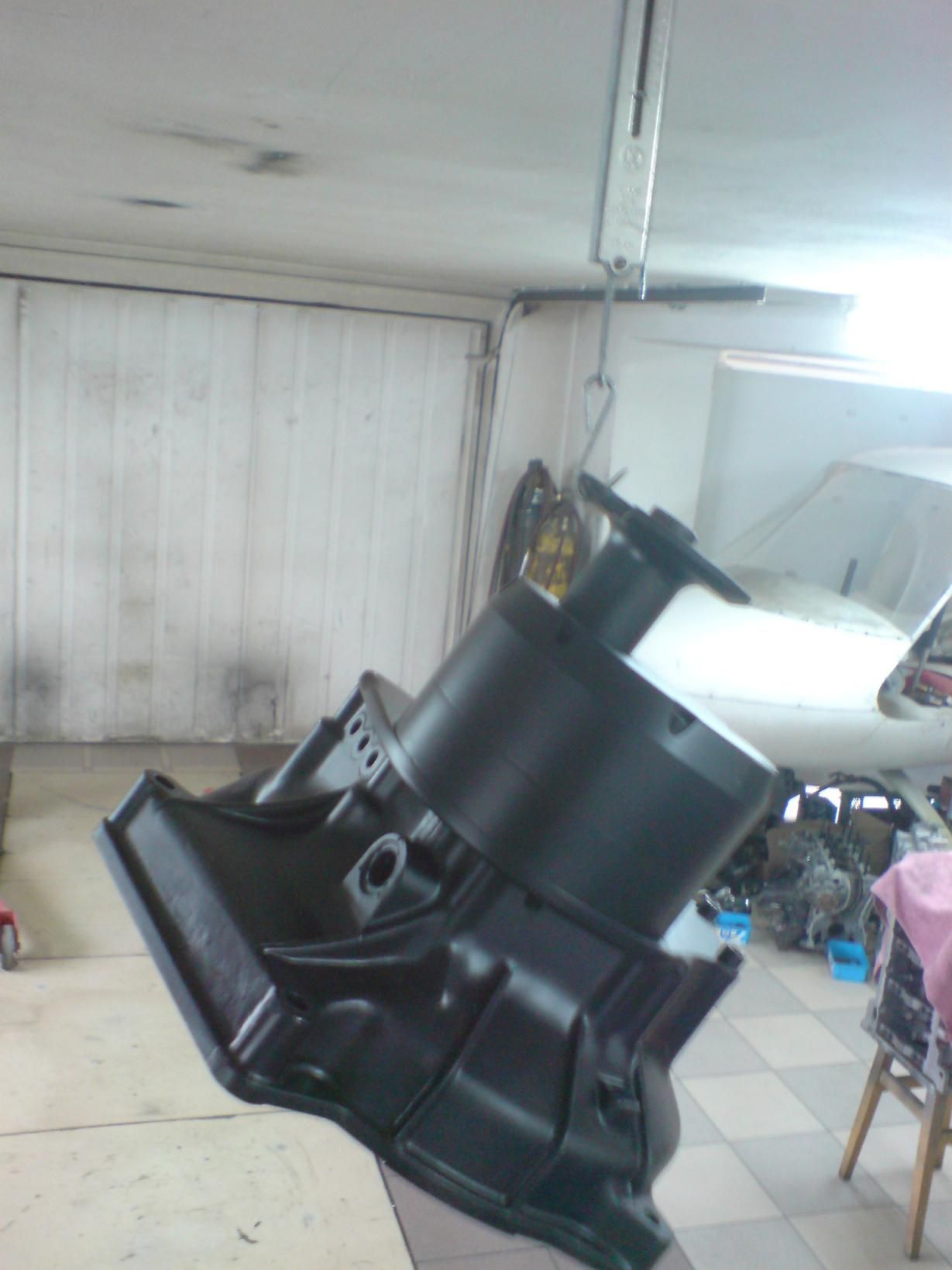

Вопрос к Henryk:
какие варианты редукции у
редуктора на снимке?
Есть 2-х и 3-х вальные?
Какие шестерни от коробки использовались?
mz
Как  включается  сцепление,  от педали как у А.М. ИЛИ  рычагом типа руда с фиксатором , ВКЛЮЧЕНО- ВЫКЛЮЧЕНО .  Сколько весит корзина + диск сцепления?
henryk
Krakow
-на снимке=трёхвальный,"в треугольник".
есть и "в линейку"=если нужно побольше расстояние.
=вес комплекта=9кг,+пружинный демпфер от сцепления\ок.1кг\.
-коэфф.порядка 3х\точно врать не буду\=хорошо работают
с дешёвыми ЛУГАПРОП...
-раньше были двухвальные,кажется от 2-й скорости штатной коробки. по моему=ок.2х.

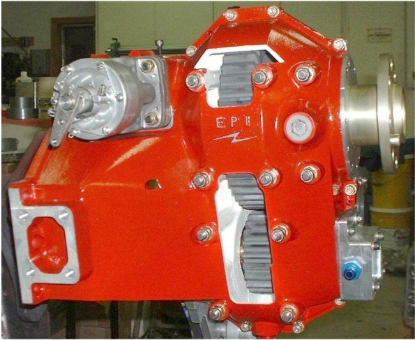

Это все просто замечательно, но неплохо было бы заодно выкладывать производителей тех или иных типов редукторов. Мне интересно, кто в России или ближнем СНГ сможет соорудить подобный редуктор, на ту же макс. мощность. Грубо говоря "скопировать" девайс
http://www.epi-eng.com/gearbox_products/mark-15_gearbox.htm
Ну или с лучшими характеристиками, если возможно.
Вот еще интересная разработка - два V8 мотора на один вал можно посадить.
http://www.epi-eng.com/gearbox_products/mark-14_gearbox.htm
mz
Редуктор разработан , изготовлен , испытан ,  сертифицирован --- можно покупать . Зачем копировать ?

Затем, что выглядит он, на мой взгляд, не очень. Сравните с марк-15.

Эти фирмы и разработают и изготовят
http://klimov.ru/production/helicopter/Gearboxes/
http://www.reductor-pm.ru/products/helicopter-reductors/
http://okbm.ru/reduction_helicopter.html
mz
Разработать и изготовить редуктор для двигателя  1000-1200 л.с. способна только фирма  у которой есть опыт + оборудование  .   Нарисовать в СОЛИДЕ  не проблема .
Если вопрос в цене , можно  купить  Б.У. от аналогичного по моще двигателя и сделать переходную плиту . Самый реальный и быстрый вариант .
