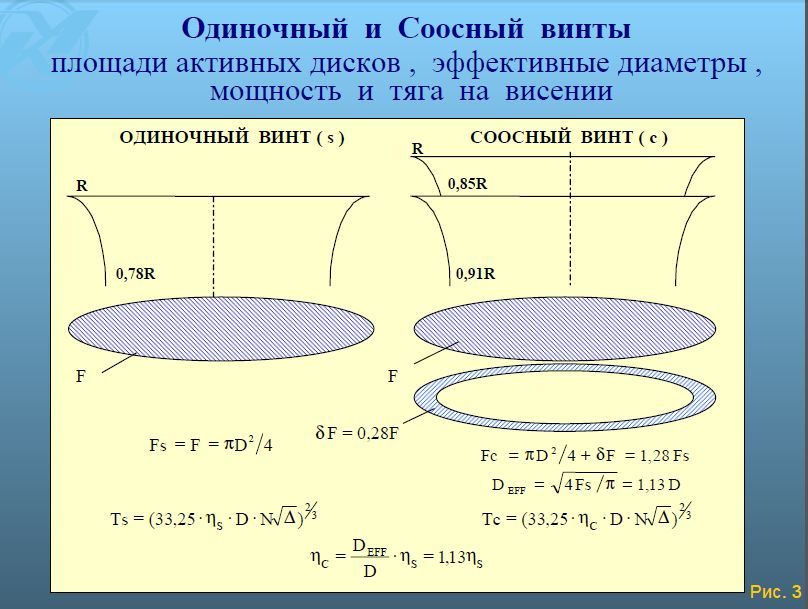

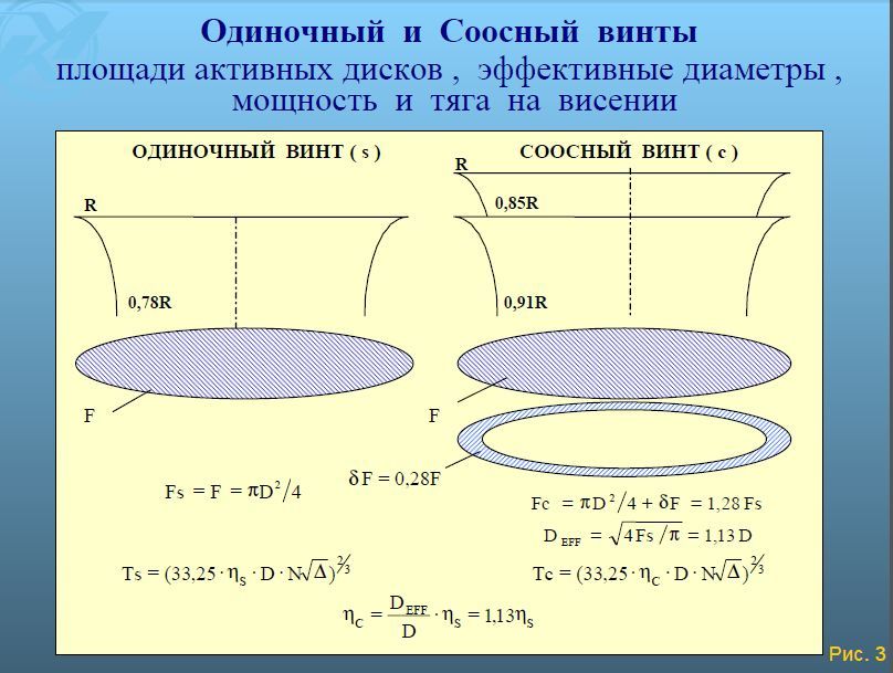

Если нижний несущий винт будет не заполнен лопастями до радиуса 0,3 от максимального, то при этом не будет ометаться только 9 % от общей плоскости.
У соосных винтов равного диаметра за счет подсоса воздуха нижним винтом эквивалентная ометаемая площадь увеличивается на 28 %.
Сличайте.
Подразумевал, что на малых радиусах лопасти - низкая линейна скорость. Разные диаметры винтов, позволяют исправить это незначительный недостаток. Соответственно - ометаемая площадь, лучше ометается. Гипотетически.

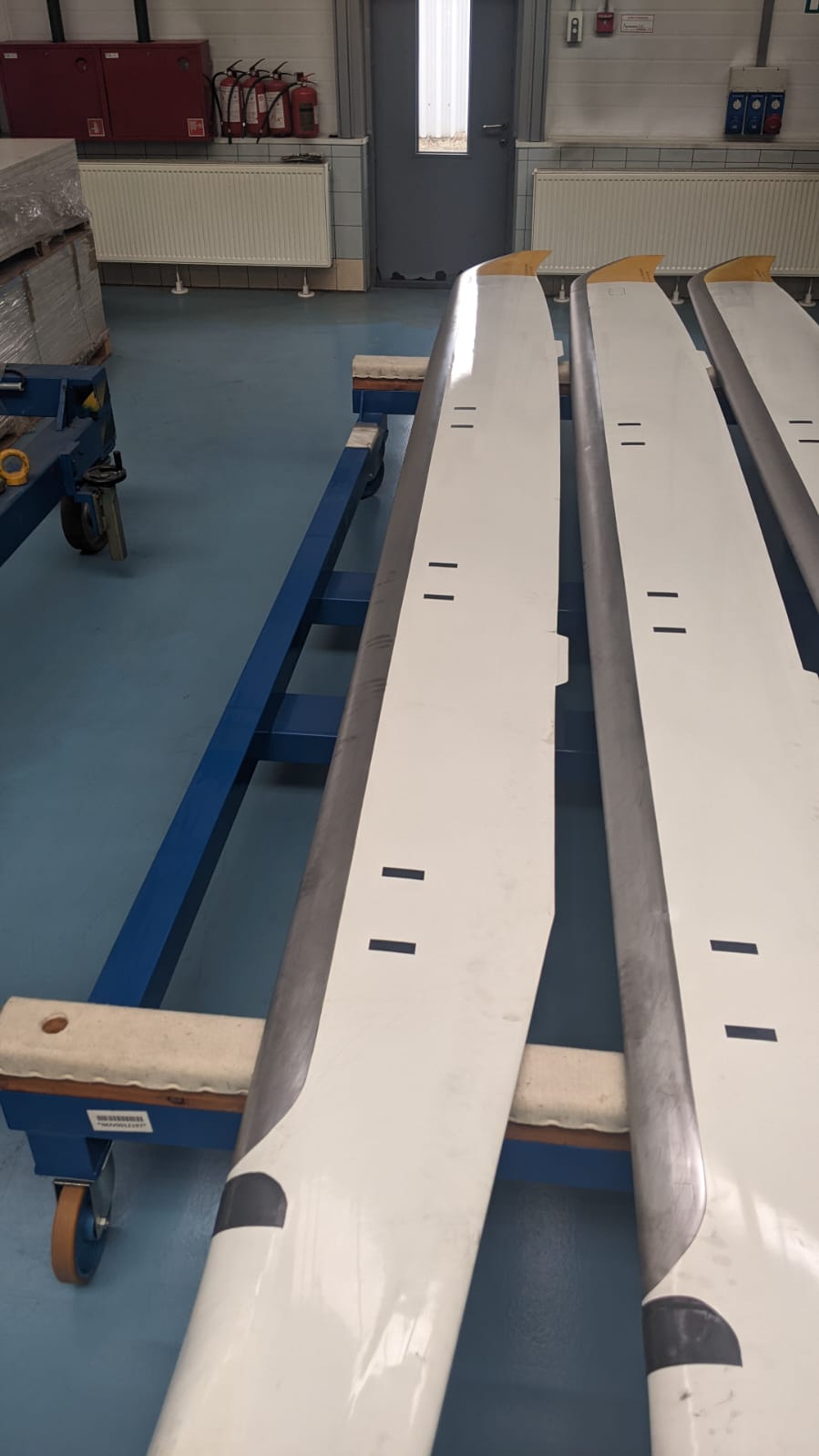

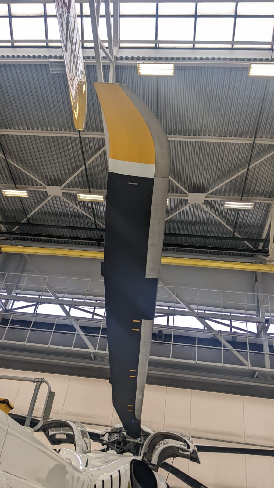

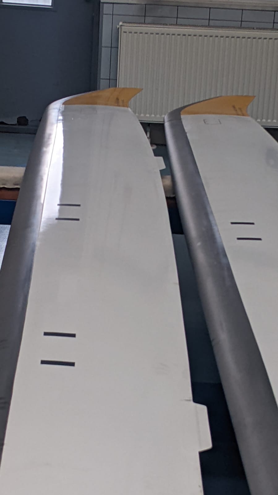

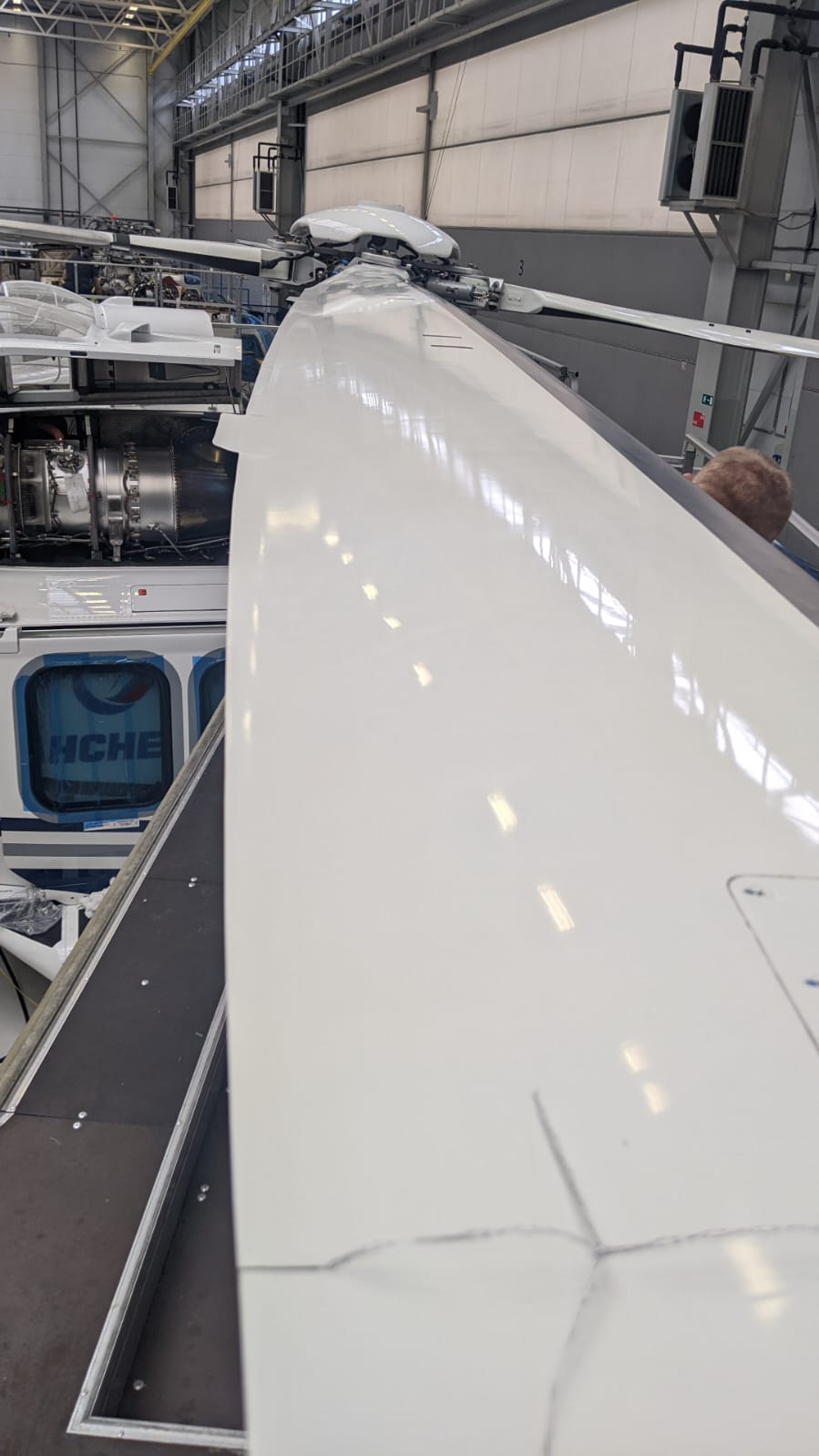

Но начиная UH-60M лопасти изменились.
Да, пишут, что увеличили хорду, про трапецевидность не нашел. Фото трапецевидной лопасти сверху в студию!
При фото спереди оптический обман из-за крутки лопасти.
Думаю, что сложность изготовления любой геометрии лопасти зависит от конкретной технологии, и степени современной автоматизации процесса.
