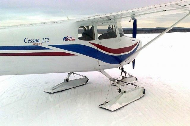

По поводу лыж: тип №1 пойдет на 150-ю Цессну. ;) Длинноватые немного, маневренность на рулежке будут ограничивать скорее всего и диаметр втулки под ось надо уточнить при заказе, это не критично. ;)

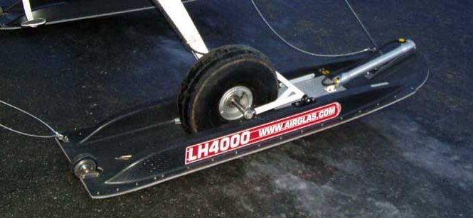

А кто нибудь знает где приобрести или кто делает универсальные лыжи/колёса?????
AcroBatMan
Погиб в полете
en route
Амеры делают, несколько фирм. Но они довольно дорогие. У нас пока никто не взялся идею реализовать в материале, что странно - неужели никому не надоело каждый раз переобувать ероплан, чтобы, напр., в ангар заехать.
Тут на нескольких фото показаны лыжи, у которых подъём подошвы в задней части сделан почти такой-же, как и в передней. Тянуть аппарат хвостом вперёд на них, конечно, удобнее.
Хочу спросить у тех, кто летал на таких: а хорошо ли они глиссируют по рыхлому снегу? Глиссирование по снегу, конечно, существенно отличается от глиссирования по воде, но всё-же есть сомнения, поскольку у классических лыж (по Самсонову) подъём подошвы сзади делается значительно меньше. :question

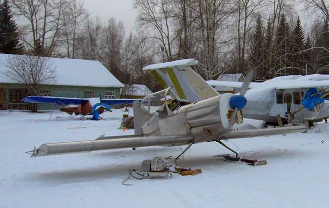

Уважаемые, зиму отлетал на лыжах с оперением вместо оттяжек, основа - березовый брусок80х80, снизу на много шурупов и смоле фанера 10 со слегка загнутым носком (пропилы заклеенные полосками стеклоткани) и скосами по бокам и сзади, чтобы не зарывалась при боковом скольжении, черный полиэтилен 2мм, феном края полиэтилена загибаются наверх фанеры и закрываются полосками 1мм алюм. на коротких шурупах. Вместо оттяжек оставил тросики 2мм для подстраховки пока пробовал, чтобы не стукали по крыльям при падении на хвост и не завернулись при уходе под наст. Оперение - трапециевидное с пердними стреловидными кромками из 3мм декоративного сэндвича (алюм.-полиэтилен) приклеп. вытяжными 4мм ал.закл. к двум ал. уголкам 30х70х2, прикрученных шурупами к брускам. Стоят строго по потоку от взлета до упора УС-350. С лыжами разгоняется больше чем с колесами. Удерживающих рессорок и прутков боюсь, их на большой скорости заворачивает и все. Летали мы полчаса за одним с завернутой лыжей носком вниз и хвостом в нишу крыла. Хотели крылом стукнуть по лыже, но одумались. На посадке лыжу снегом завернуло, сломало крепление рессоры и еще что-то.
нестандартное решение однако!
В этом вопросе я с Вами солидарен. По моему мнению боковой скос должен быть обязательно. Это даказала и пракика, в особенности если ВПП не достаточно жесткая и если на ней имеется хоть небольшой поперечный уклон.
