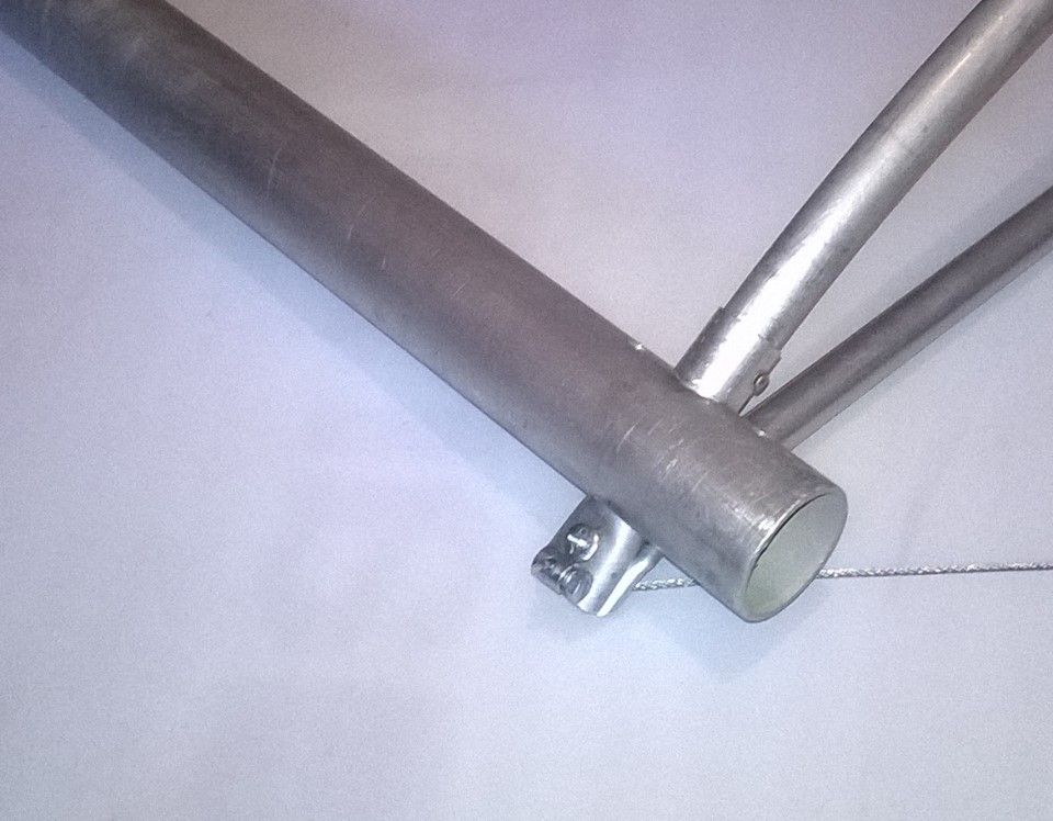

НОВОЕ КРЫЛО ОРНИТОПТЕРА
Для мускульного орнитоптера
Связь первого ребра с лонжероном
и связь несущего троса с ребром.
Velko Velkov
Я люблю строить махолеты!
Это только макет !
-не жалко Вам времени на изготовление (простых) макетов?
-или проверяете на них кинематику крыльев?
Не кинематику, а конструктивные решения !
Мне кинематика давно и хорошо понятна !
