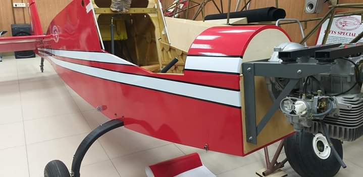

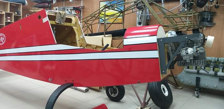

Хотел спросить,делали все сами?из чего общивка крыла и фюза?и если не секрет сечение лонжеронов фюза и крыла.....? :D из чего рессора?вписываетесь в 130 кг пустого ?если можно фото поближе в районе  крепления стаба и руля высоты?!
121 кг без фонаря, капота и отделки.
Viper
Пилим рейки,строим самолеты)
Осмелюсь предположить-вся обшивка-фанера??????
если так(а похоже очень,что именно так,)то из каких соображений?
ucs
Я люблю этот Форум!
Ст. Купавна
Да,  везде фанера, 1,5 и 1,0 мм
Набрал 7 кг веса против ткани.
Такой вариант тоже есть .
Viper
Дальнейшая отделка какая планируется?
Стеклоткань по фанере+грунт+краска?

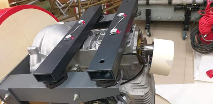

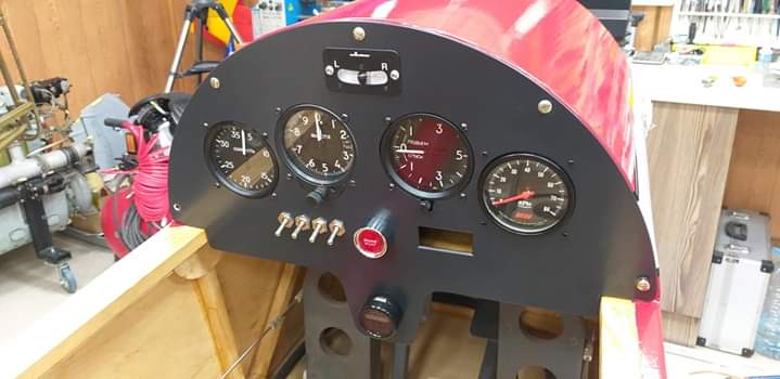

mfs68
Я люблю строить самолеты!...и не только
Оо, Алексей спасибо что сюда перекинули фото!
Алексей, смоглиб сделать фото внутренней стороны борта пилотской кабины и шпангоута с узлами консолей и подкосов, а также управление?
мир
Заблокирован
Коломна
Хороший пример рамы, просто и надёжно.
