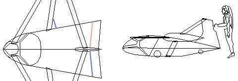

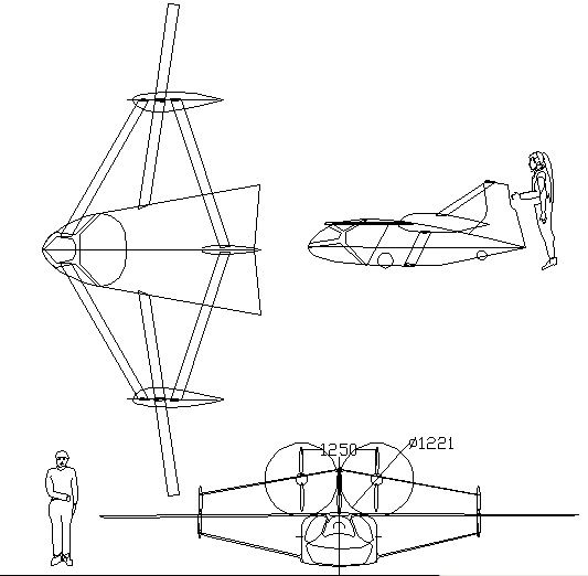

Frog
Откликаюсь на Ваш призыв.
Контур пилота показывает, что где-то там есть два винта ... ;)
Несогласованности проекций между собой - от спешки :-?

Если глянуть на данный опус сверху - где же будет у таких форм фокус давления?!
Чует мое сердце, что где-то посередине внешних обводов несущей системы... :-?
Уверенность правда, откуда-то из головы исходит, что сдвиг фокуса давления крылье в данном случае не будет больше ширины единичного крылышка...  Я имею ввиду его сдвиг, ввиду нарастания скорости "до звона в крылышках" в экстремальном режиме.
Или я прав?! :-?

Вид с винтами мне самому не нравится.
Что-то с ними не то...
Слишком высоко стоят, похоже?
Может быть, диаметры слишком солидны?
Bиктор
Моя интерпретация Вашего текста - зависит и от Вас

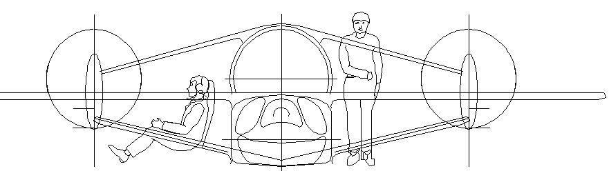

С винтами в диаметре 600мм...
Теперь, кажется, они маловаты?
А такое смещение их осей вращения от средней хорды фюзеляжа при его небольшой длине кажется, все-таки еще относительно большим.
Пришлось бы оси винтов сильно наклонить вниз?
Bиктор

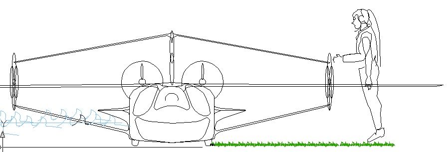

to Frog
Не ругаете за пару волн, изображенных слева? ::)
Я видел Вашу заинтересованность в экранопланах.
Если компоновка не будет разбита в пух-и-прах, то вместо глиссирующего днища, можно усилить нижнее среднее крылышко вместе с ее "закрылками для всплытия из воды"  :eek:
А днище фюзеляжа так и так хочется снабдить "киле-лыжей". На сухом ее можно будет после приземления опускать взамен шасси (с их одновременным уходом вверх?), чтоб снизить пробег...  :D

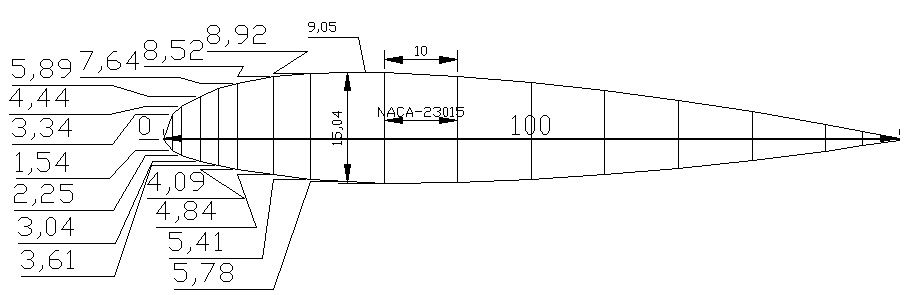

Профиль принят пока ориентировочно NASA 23015:
И для всех 8 крылышек ...
Длина хорды, как водится, 100 процентов.
Слева "рой чисел" - это ординаты точек относительно хорды, принятой по вертикали за отсчет нуля.
Такой профиль я видел на одном самолете, который "доходит" до предельной скорости 400км/час (11.1 м/сек)

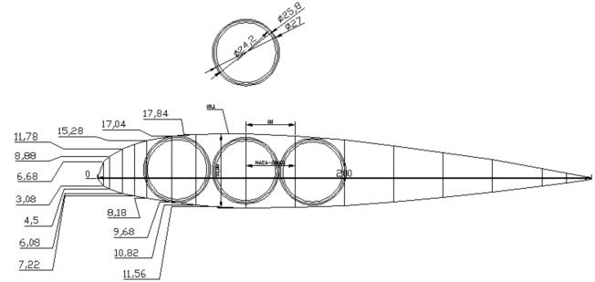

А на этом изображении данные уже в миллиметрах.
Ширина единичного крылышка принята пока 200мм.
Толщины профиля на разных расстояниях от носка тоже указана в миллиметрах, отсчитывая от налевой линии (хорды).
Трубы внутри профиля - это попытка оценить, как будет, если в качестве лонжеронов (или одного всего? ) принять доступные тонкостенные трубы, диаметром 27мм.

А где и как разместить руль высоты, я еще не знаю.
Одобрит ли кто-нибудь, если их разместить непосредственно на "хвосте" фюзеляжа?
Да и функции элеронов тоже им приписать?  (т.е. флаперонное исполнение)
Я понимаю, что без элеронов на крылышках, такие флапероны не дадут аппарату выдающихся маневренных свойств, но они мне вроде бы и ни к чему...
Аппарат, должен далеко, быстро и, может быть, экономично летать  :eek:
Bиктор
Альтернативы, со знаками вопросов...
Три СУ ??? ??? ???
Сильно ли начнет аппарат летать кругами, если откажет один боковой мотор?! ;D
А закладывать только один моторчик, почему-то не хочется...
Падений одномоторных ЛА статистически гораздо чаще встречается.

Frog
Я хочу строить самолеты!
vi64 Спасибо - я лишь хотел посмотреть о чем речь идет.
"Поругать" можно лишь в таком ключе : сию фантастическую машину лучше изображать на фоне спутников Юпитера - какая там травка или вода...
Скажу Вам - (и думаю что многие присоединяться) - если уж хотите маленький самолет - постройте Кри-Кри строго по чертежам, используя свой опыт авиамоделиста. Пусть его облетает опытный пилот - из бывших или действующих испытателей/истребителей с большим налетом часов. И мечты о полете не останутся просто мечтами.
И чья-либо критика данного про(ж)екта Вам будет уже не нужна.

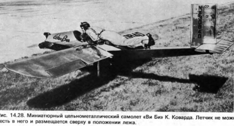

Жаль, на этом аппаратике нынче летают только "Симмеры" - строители виртуально пользуемых самолетиков...
В нем - цельнометаллическом, тоже была воплощена мечта о компактности...
Atas
.....и мечтай о чем-нибудь Великом!
Все гораздо проще-вы ,как авиамоделист,постройте модель в масштабе так 1:4 где-нибудь.Хоть с 4 моторами (электролет).И проведите ее испытания ну а после ,на основе статистики,можно и большой закладывать  ;)
Значит, о "всплывателе" из воды даже не выскажетесь?
Я Вам благодарен, за столь "нехолодный душ", приятно, что не растоптали  :D ::)
Наш Димитрий носит на майке лозунг, что "стоит заниматься лишь невозможным"  :-[
А резюме о пространственной несущей системе у Вас уже есть?
Bиктор
Идея отличная.  Мне также и тов. Лапшин на СЛА-2008 убедительно посоветовал...
У меня есть элетромодель Сессны-120 с легко снимаемым крылом.
Так вот, начинаю задумываться, как к ней прикрепить энту ПНС... :-X
Дело в том, что критерии подобия модели оригиналу никогда не могут быть достигнуты, из-за недостижимости нужного числа Рейнольса (и - скорости модели)?
Или я опять прав?
То есть, долгожданные результаты все равно не убедят в отношение "полноразмерной модели" с истинной скоростью.
