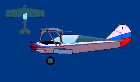

  Я тоже решил свой самолёт с нуля пытаться делать, потомучто все имеющиеся либо дорогие, либо не подходят, либо и то и другое. Начинал с биплана, размером как Арго, один из вариантов, был даже с удлиннением 10, обжатый по пилоту, предусмотрен даже каркас безопасности. Никак не могу пририсовать шасси с носовой опорой.Сначала из детского интереса баловался, потом постепенно (за 10 лет) додумался до такого:биплан; длина 3,6м; размах 4,5м; площадь крыльев 5,8м[sup]2[/sup](как у Арго); Удлиннение 6; двигатель от бурана, но возможно и более тяжёлый; профиль свой, наподобии планерного.
   Сейчас, для меня большое значение имеет возможность постройки в квартире со сборкой на аэродроме, думаю попытаться из дюралевых трубок собрать.

Хранить можно в гараже, или на аэродроме, а из материалов, я сомневаюсь, трубочно-тряпочный или пластиковый.
 Хочется узнать мнение народа о подобном аппарате.
 Немного подробностей: цельноповоротный стабилизатор или РВ 70-80% с компенсацией :question,
элероны только на верхнем крыле :),
есть вариант с открытой кабиной :),
топливный бак, между сиденьем и РУ, и\или как у Арго :-/,
почти ничего не знаю о движках и топливной системе :-[, непредставляю где найти ленты-расчалки :-?,
винт, 2 или 4 лопасти :question,
  Если порекомендуете, посоветуете, поделитесь личтым опытом, то это пригодится не только мне, но и другим новичкам :STUPID, даже  крутые профи не всё знают, а уж новички... если не знают всё, то незнают всё (шутка). Поэтому пожалуйста непостесняйтесь задать вопросы и покритиковать.

Немного подробностей: цельноповоротный стабилизатор или РВ 70-80% с компенсацией?
Однозначно классическое Г.О. с Р.В. и Стабилизатором. :IMHO
Вполне достаточно если грамотно рассчитать.
Такой фонарь как у вас на картинке, на практике просто заманаетесь делать, а потом нужно решать вопрос с его открытием и т.д.
Интересно посмотреть как выумудритесь засунуть бак между сидением и РУС и сколько в такой бак влезет литров горючки.
А если подытожить то получится что попросту нарисованный самолет ничего из себя не представляет окромя нарисованного самолета. С моей точки зрения рисунок несет в себе только технические ляпы без какой либо привязки к чему либо и т.д.
К примеру, самолет будет имень настолько заднюю центровку, что полет на нем попросту будет неосуществим. И далее. Площадь указана обоих крыльев или только одного? И какой взлетный вес хотите получить?
Уж звыняйте что так фейсом в грязь, но вы тут сами напрашивались, а мне какраз заняться нечем  ;):p.

Итак по порядку,
ГО- согласен, но большой разницы в изготовлении нет, возможно стоит попробовать сделать оба варианта, ради эксперимента и опыта ;).
Элероны- удубнее на верхнем крыле, потомучто больше хорда (крыло-0,75м,элерон-0,20...0,25м), и предполагаю тросовое управление :IMHO.
Фонарь- проблемная штука, крепление решил, на трёх полозьях. А с изготоалением, предполагаю или нарыть информации побольше, или упростить форму :), если знаете что-либо ссылочки не помешают.
Бак- я немножечко нетак описал, при виде сбоку треугольный, размеры в дециметрах 3х2х5, т.е он под креслом получается, еле втиснул и неуверен :-/.
центровка не проблема, уточним на модели и на предварительной сборке, двигатель предполагаю тяжёленький, на такой как на картинке денег нет.
Площадь обоих крыльев 5,8м2, верхнего крыла 3,3м2 а нижнего 2,5м2
Взлётный вес до 230кг(в деревянном варианте), но чем меньше тем лучше.
Проверенные конструкции, хорошо-бы, но я сам не проверенный ;D, приходится под себя придумывать. Если бы не столько проблем, даже не думал бы :(, и так ясно, что проверенное лучше.
Налёт у меня виртуальный, 450 часов, маловато конечно, но в основном посадки отрабатывал, в том числе аварийные. Посмотрю опыт соседей, если так не покатит, то сначала обучение на двухместном :).
По поводу безопасности больших самолётов, вопрос неоднозначный, если без экстрима то разницы быть не должно, а таскать с собой лишний вес неохота.
Получается среднее :craZy между хорошим пилотажем при его невозможности и самоубийством. Поэтому, при уменьшении самолёта я постарался плечо оперения сделать побольше(всего на 30см меньше чем у Арго). Нервные, т.е. маневренные и требующие большего внимания и аккуратности. Удачно спланировать можно и на Миге-25, это зависит от многова и мастерство первое в списке :IMHO.
  Жду ещё вопросов :).
