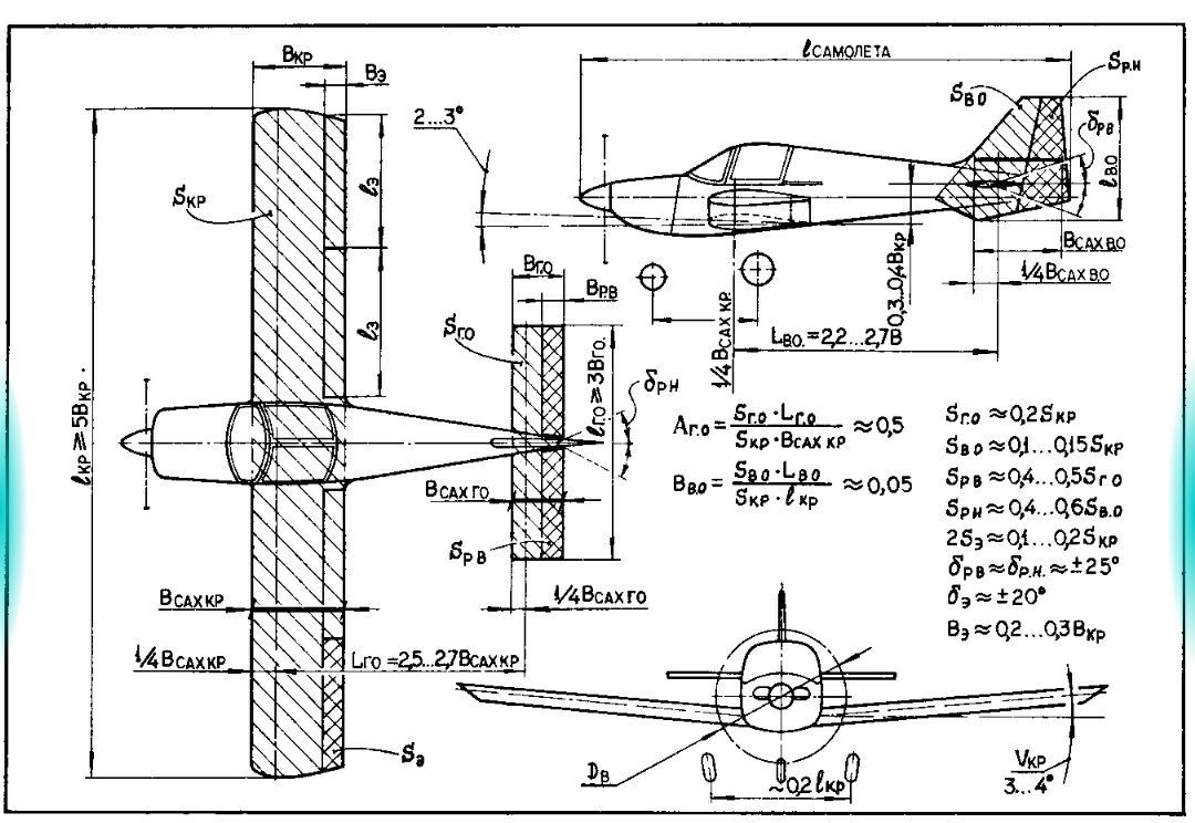

Читать надо внимательнее!
У меня шасси с носовой опорой, на фото с хостовой!
Я как раз и опираюсь на опыт предыдущих наступателей на грабли.

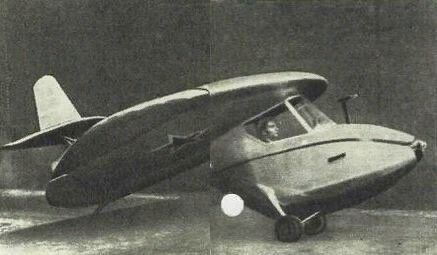

Пытаюсь рассмотреть этот S-образный профиль на летающих дисколетах.
Как то не наблюдаются эти S-профили.
Обычные несимметричные профили, почти плоско-выпуклые.
И еще замечание по поводу как поднять "нос" или опустить "хвост" у дискового крыла без стабилизатора.
Как многим известно, у любого профиля (крыла) присутствует момент стремящийся опустить "нос" и поднять "хвост".
Но у Вашего дисколета это сделать не позволяет передняя стойка шасси.
И даже если поднять вверх элевоны, то всякое крыло и даже дисковое так и будет иметь момент стремящийся опустить "нос" крыла.
Я так думаю (просто точно знаю), что те кто строил дисколеты знали эту "причуду" с моментом крыла и неспроста поставили свои дисколеты "торчком" на длинных стойках шасси и не использовали переднее колесо.
А наш, советский планер "Дисколет 1" на всякий случай имел стабилизатор.
Так что Вам придется поломать голову как взлететь на Вашем мотопланере.

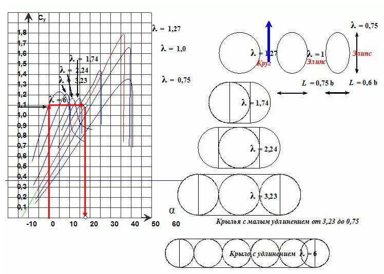

А для чего S образность летающему крылу поищите в учебниках. И на счет устойчивости параплана за одно выясните, если не в курсе, каким образом она обеспечивается.
То что крыло с S-образным профилем устойчиво держится в воздухе это истина известная всем.
Но дело не в устойчивости крыла уже летящего.
У Вас возникнут трудности в части взлета.
Поскольку дисковое крыло с малым (очень малым) удлинением имеет сильно наклоненную зависимость коэффициента Су от угла атаки, то это требует больших углов атаки по сравнению с крыльями привычных удлинений.
То что происходит с крылом (удлинение равно 6) с несимметричным профилем на угле атаки 0 градусов для дискового крыла требуется установить угол атаки равный уже 18 градусов.
Вот в этом и весь вопрос.
Просто либо не хватит подъемной силы, либо взлетная скорость будет почти крейсерской или даже большей.
А элевонами не удастся увеличить угол атаки.
Сами же пишете, что S-образность профиля сама по себе уже будет держать крыло устойчиво не допуская его "верчения" по углу атаки.
В этом и кроется устойчивость крыла с S-образным профилем.
Внимательно гляньте на красные стрелочки на графике зависимости коэффициента Су от угла атаки.
В свое время я многое чего нарыл в части дисковых крыльев.
Если вспомните, то это мне было нужно для того самого конвертоплана.
я не позволю превращать свою ветку в театр одного актера, и "знатока" по всем вопросам,
Это вовсе не мои измышлизмы, а опыт тех, кто прошел путь создания дисколетов.
Вот именно поэтому конструктора дисколетов перекосили крыло на взлете примерно до 30 градусов.
