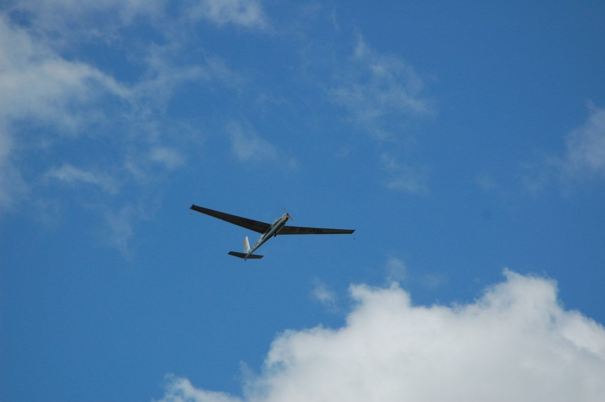

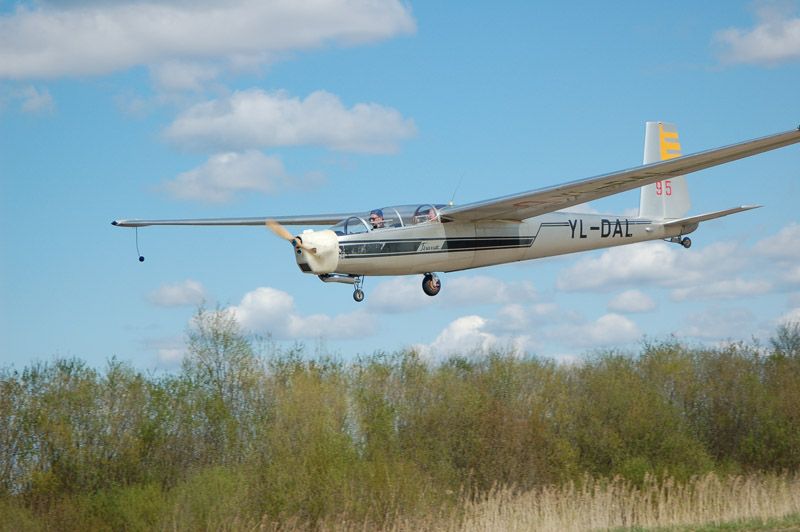

Привет всем любителям Блаников! Только сильно не пинайте ногами, наконец моя идея  получить из Бланика планер, которому не нужны не лебедки, ни самолеты -буксировщики воплотилась в жизнь.
В итоге качество с выключенным двигателем  20-21, если бы ещё найти не дорогой флюгируемый винт, то было-бы супер.
Blanicman
Латвия
Двигатель Симонини Виктор 1+, Движок слабоват, но одного пилота тянет- 2.5 м в сек.   в наборе ,
двоих -1. 5 м в сек.

А колес-то, колес!!! ;D
А живьем глянуть можно?
И где?

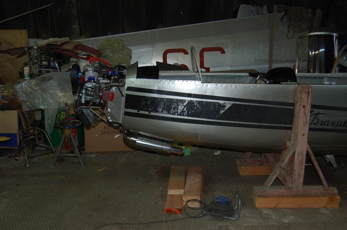

А можно, плз,фото со снятым капотом ?
И еще,расскажите,как с центровкой боролись ?
Blanicman
Латвия
А без колёс никак, передняя стойка появилась после того как по глупости сломал один винт. С центровкой просто- гирю в зад и всех делов.
