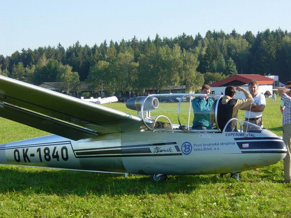

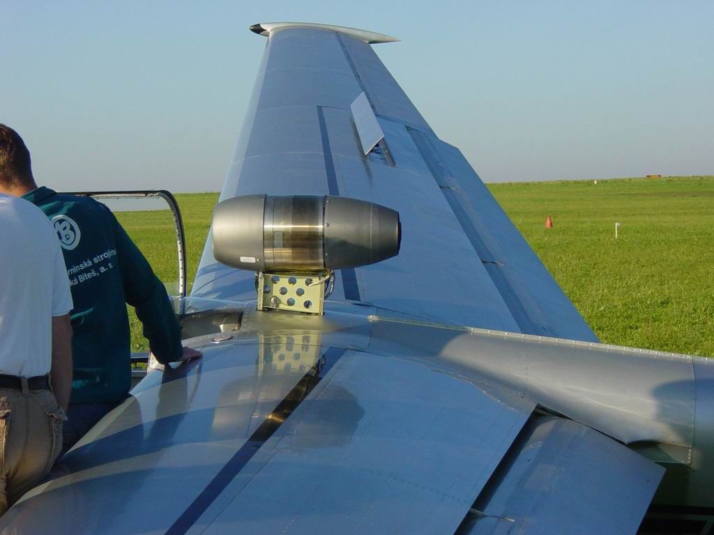

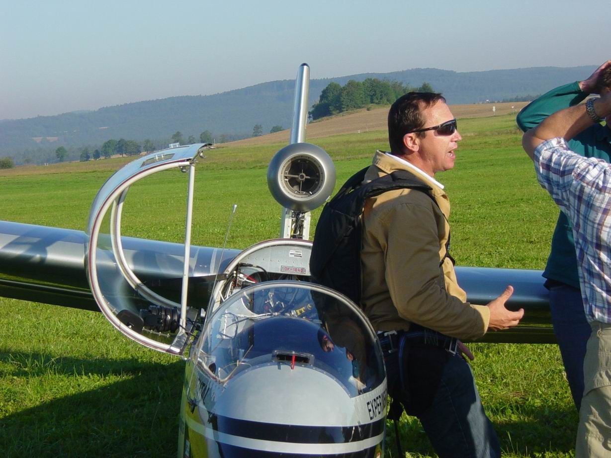

И закрылочки интересные. -Закрылочки обычные,бланиковские,а вот мотор - интересно . Это что вообще ... Где фотографировали.Качество(аэроднам.) должно быть ГУТ.....
biatlonist
Я люблю этот Форум!
Это в Чехии. Парень крутил пилотаж над аэродромом. Двигатель выключал (или топливо заканчивалось) только когда заходил на посадку.
Взлетал сам, при поддержке за крыло человеком (как при буксировке).
Разбег не динамичный. Мне самому интересно, какой расход?
Данные этого двигателя есть на сайте производителя
http://www.pbsvb.cz/ru/dlt_motor_tj100.php
Только непонятно за какие деньги его можно купить?
Лично меня этот вопрос очень интересует!
