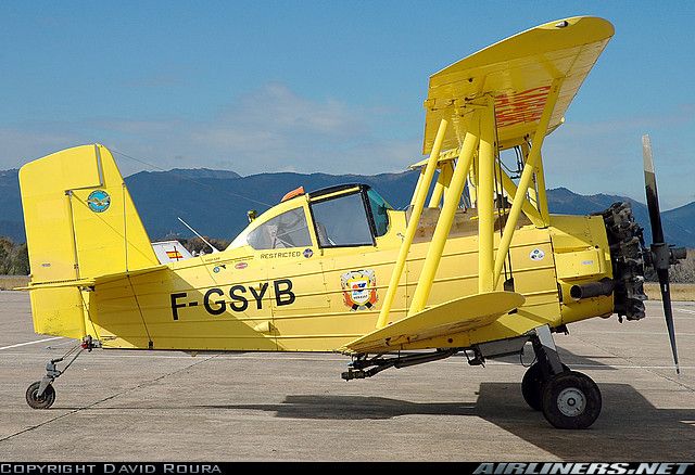

Еще один знаменитый химик. Grumman 164 Ag-cat. Обратите внимание на короткий фюзеляж и расположение САХ эквивалетного моноплана по отношению к химбаку и кабине.
http://cdn-www.airliners.net/aviation-photos/middle/8/3/8/0976838.jpg
Красив! Но у этого самоля и обзор неплох! Хотя... Есть значительные слепые зоны при крене впереди сбоку.
