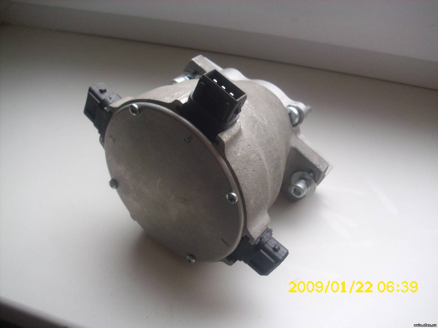

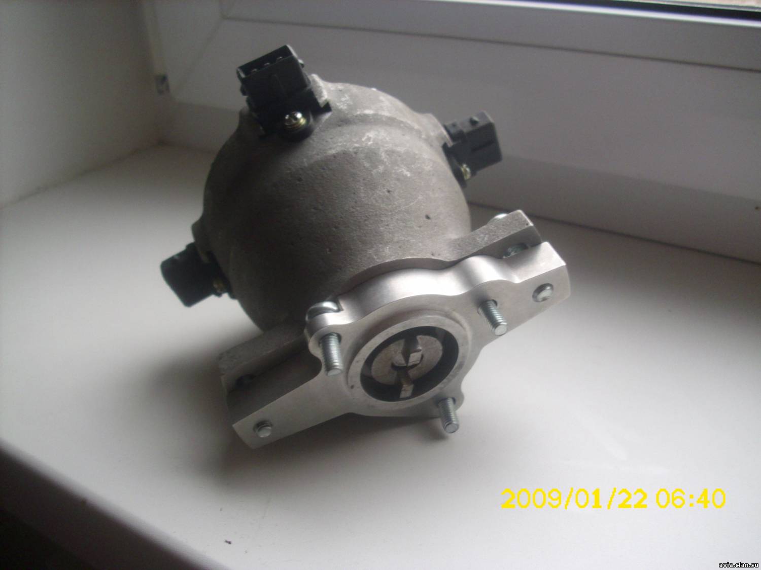

Чего там рассматривать, катушки на каждой свече (ставили разные, от ВАЗ, Ниссан, БМВ), коммутаторы стандарт , а трамблёр - вот он
Нескромный вопрос, а вакуум-корректор куда подевали? Центробежный регулятор опережения остался или электроникой регулируется?
Я собственно на авто хочу такой девайс прикрутить.
Регулятор центробежный,  вопросы можно задать производителю: http://avia.clan.su/forum/15-6-1
