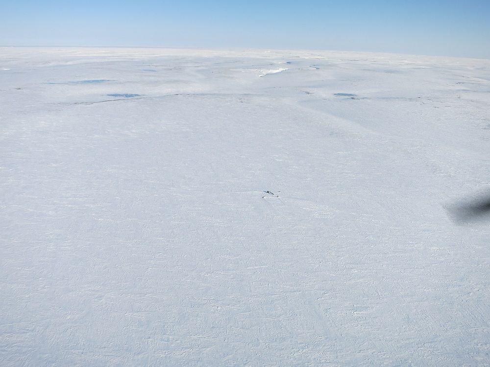

Когда только формировались цели и задачи нашей экспедиции "Путем Бегичева", я отвечая за авиационную составляющую, интересовался историей полетов в глубине  родного Таймыра, вариантами посадок с подбором и различными интересными случаями. Тогда то мне и попалась в инете статья с фото про Дуглас.
   К сожалению, все мои поиски людей публиковавших фото и видевших самолет, для определения координат, не увенчались успехом.
Здорово удалось продвинуться в определении квадрата поиска нашим Олегу Кажарскому и Василию Кирееву собственно и организовавшим экспедицию.
То что нашли Дуглас, было нашей командной победой!
Кстати, много собранной информации по самолету на экспедиционном сайте http://www.iskru.ru/

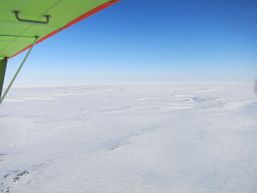

  По поводу района Таймыра, который вы рассматриваете в плане сухопутной транспортировки. Нельзя забывать, что ближайший к самолету поселок на зимнике, Волочанка южнее на 180км и в отличии от арктической голой возвышенности, немножко зарос деревцами. Для трактора, это конечно не смертельно, но все же нужно принимать во внимание

Несколько фото местности, где лежит самолет

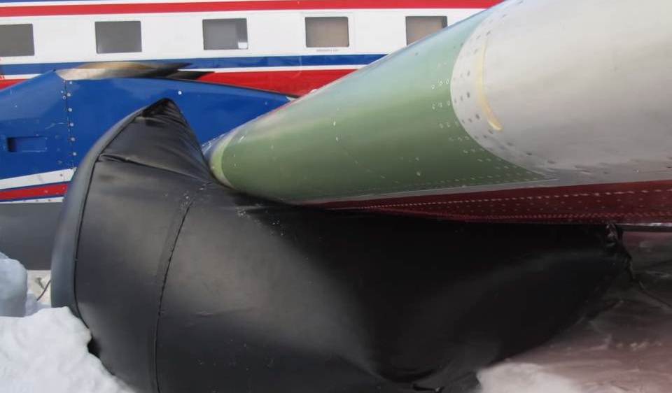

Этим летом планируем разборку на месте.
Пневмодомкраты и пневмоподушки нужны для разборки этого Самолета!
Есть у кого варианты?

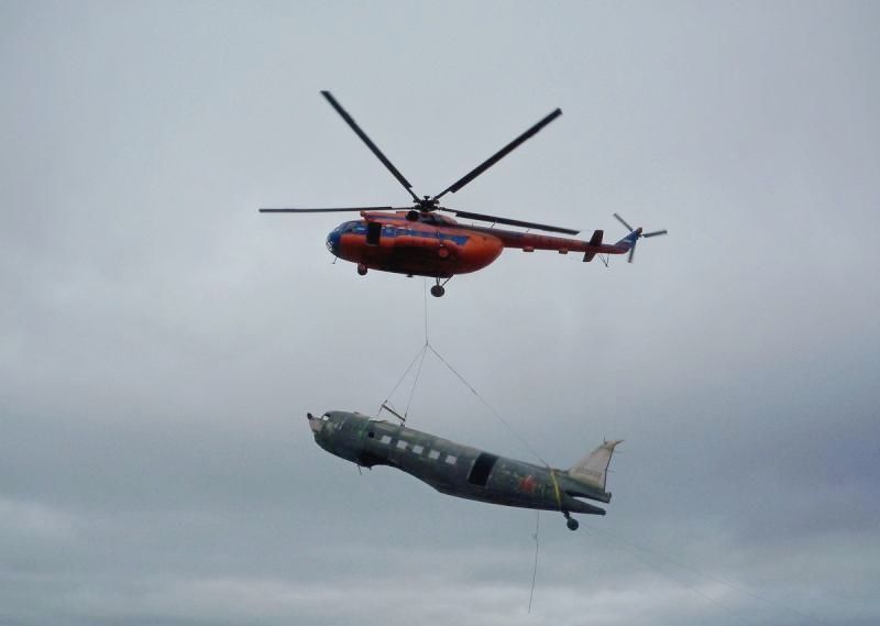

Вчера вернулся из Норильска. Участвовал в подготовке и проведении экспедиции по разборке и транспортировке легендарного Самолета Дуглас С-47 с Таймыра. Счастливый и очень усталый... :) :) :)

Маленькая часть фото по Экспедиции ЭЦ РГО СФО по разборке и транспортировке Дугласа - http://ec-rgo-sfo.com/mediagallery/foto/vkgalleryitem/56
https://www.youtube.com/watch?v=3bZcLYpp5nE&app=desktop
http://www.ttelegraf.ru/index.php?newsline_read=49672
http://newslab.ru/news/726955
http://kirill-kvs.livejournal.com/31216.html

Вот ЭТО ДА!!!  Ребята я вас поздравляю, этого не могло случиться, но это случилось - самолет снова полетел!
Вы молодцы, тем боле что это только начало.
С глубоким уважением.
