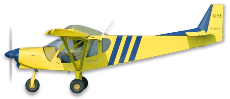

что мешает купить чертежи на 750-й
 А хоть одним глазком на него хде ба глянуть?.... шо за суржик-то?... :-?
Я все же решил раскошелиться и преобрести чертежи, но только после праздников. А то и так расходов не меренно.
Только не понял толком сколько они стоят и как их купить?

STOL CH 750 Drawings & Manuals
...найдёшь всю информацию!...
...что-то не поймёшь? ...обращайся!
...нажми на "жучка" для перехода!
STOL CH 750-красавчек! :IMHO

Красавчик? не корова и не хрюшка, а неведома зверюшка. Одно хорошо - мотор у него наконец-то правильный - Континентал О-200 а не убожество Ротакс.
-@ Denis-инженер, но хоть в чём-то ты согласился!
-это уже явный прогресс!

-а вы стройте с хвостовым колесом, и все проблемы исчезнут сами собой!
Экий уродец получился.С носовой стойкой-то гармонично смотрелся.
Однако его пример показывает,что проблем с перекомпенсацией наверное не будет.Хотя возможно они пружинный загружатель вставили.С моей стороны это были лишь догадки,основанные на впечатлениях летчиков испытателей.Опять же на СП-30 и YUMA почему-то сделали обычные РВ без компенсации. :)
