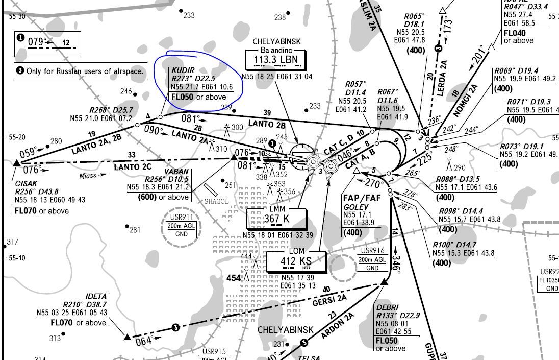

Подскажите, пожалуйста, поворотные пункты МВЛ Челябинской зоны: ГИСАК, КУДИР (координаты и проекция населенного пункта). Срочно надо!

KUDIR более не существует, переименована в DIRIB
- этот КУДИР (ДИРИБ) под Красноярском.
Суть дела: завтра вылетать, но челябинский РЦ поправляет  заявку и дает свои ПП: ГИСАК-КУДИР (55219С61108В)-УСЦЦ (Баландино)-ПЕТОЛ. Но по КУДИРу по указанным координатам ничего нет.
Мягко говоря, я в некотором замешательстве. Перезвонить, конечно, надо, но я сначала сам хотел разобраться.

А давайте спросим ШТУРМАНа, почему точка KUDIR не включена в перечень 5-ти буквенных точек в раздел ENR 4.1.3 АИП-а (как в книге 1, так и в книге 2)?
Цитата из Приложения 15:
ENR 4.4 Обозначения кодовых названий для основных точек
Расположенный в алфавитном порядке перечень обозначений кодовых названий (пятибуквенных произносимых "кодовых названий"), установленных для основных точек в местоположениях, не обозначенных местом установки радионавигационных средств, включая:
1) обозначение кодового названия,
2) географические координаты в градусах, минутах и секундах местоположения и
3) ссылку на маршруты ОВД или другие маршруты, где находится указанная точка.

В AIP отдельным разделом обозначены кодовые названия только основных (трассовых) точек с обязательным указанием координат и наименования трассы. По моему это не противоречит Приложению 15 и DOC 8126. На аэродромных схемах есть точки с названиями, есть без названий ... .

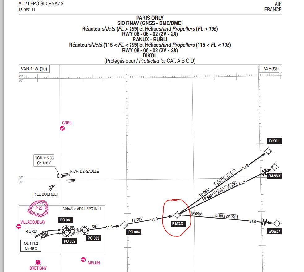

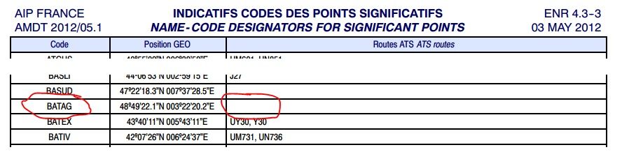

Для облегчения дискуссии, пример из АИП Франции. Взял наугад RNAV SID для Париж (Орли). Там есть точка BATAG. Не используется никакой воздушной трассой (что видно в третьей колонке ENR 4.3). Тем не менее, присутствует в ENR 4.3.

Маршрут ОВД обозначает воздушную трассу, маршрут зональной навигации, местную воздушную линию.
Я думаю (личное мнение), что опубликовать можно, но в разделе AD. ;)
Бесспорно. А прямой угол это 90 градусов. :)
Однако Приложение 15 предписывает публиковать в разделе ENR совершенно ВСЕ поименованные пятибуквенные точки, независимо от того, используются ли они каким либо маршрутом ОВД или нет.
В разделе AD это тоже не помешает, но это по желанию. А в ENR - обязательно.
