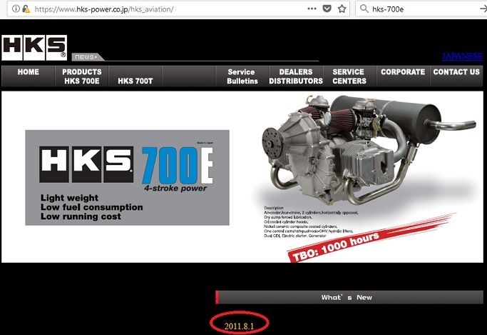

Новый четырехтактный горизонтальный HKS 700E в 60 лошадей
Alex_520
Сменил аватарку - ушёл в малую авиацию
То, что у него по две свечи на каждом горшке мы знаем.
А вот как насчёт дублирования источника искры - пара традиционных авиационных магнето или таки один электронный блок?
А.Веггер
БЛОГ Андрея Веггера: vtaircraft.com
Пояснение того что такое Dual CDI (Capacative Discharge Ignition) Это разновидность Тиристорного зажигания И оно двойное

Ну тады покажите нам тут Лайки или Теледуни с энтим самым тиристорным зажиганием,  что ли...
Чтой-то я не встречал пока его на чисто авиационных движках (Ротаксы и пр. псведоавиационная "хрень" не учитывается!). Традиционные магнето в двойном комплекте - настоящее дублирование. А всё остальное - ...
Моё личное мнение, не навязываю.
DiKey
Capacitor или конденсатор. Зажигание основанное на энергии разряда конденсатора. Можно бы и поправить содержание первоисточника согласно официальному наименованию.

2011.8.1 это дата?

Не развивает указанных оборотов он ;(
Уж сколько винтов попробовали... углов и прочего....
Была надежда при смене 582 получить указанные лошади...
хренушки! В лучшем случае 40—45 ;(
levadelta
Башкирия
60лс там нет, в лучшем случае 50, экономичность очень выдающаяся, капризный и сложный в установке, дилер в РФ есть давным-давно.
Дельталет Р-16 с ним -неоднократный чемпион и призер первенств РФ.

Двигатель HKS 700 выдает заявленную производителем мощность. В часть интеграции в аппарат достаточно капризен в части размещения маслорадиатора, входных патрубков, капотирования.
Но не БОЛЕЕ!! того. Механическая часть по японски надежна. Единственная, на мой взляд, помарка это узлы крепления у мотораме (4 шпильки в плиту).
biatlonist
Я люблю этот Форум!
Есть беда, износ гидрокомпенсатора и распредвала. Не запускайте сразу, сначала прокрутить.
При правильной настройке карбюраторов и винта(пропеллера), работает хорошо.
