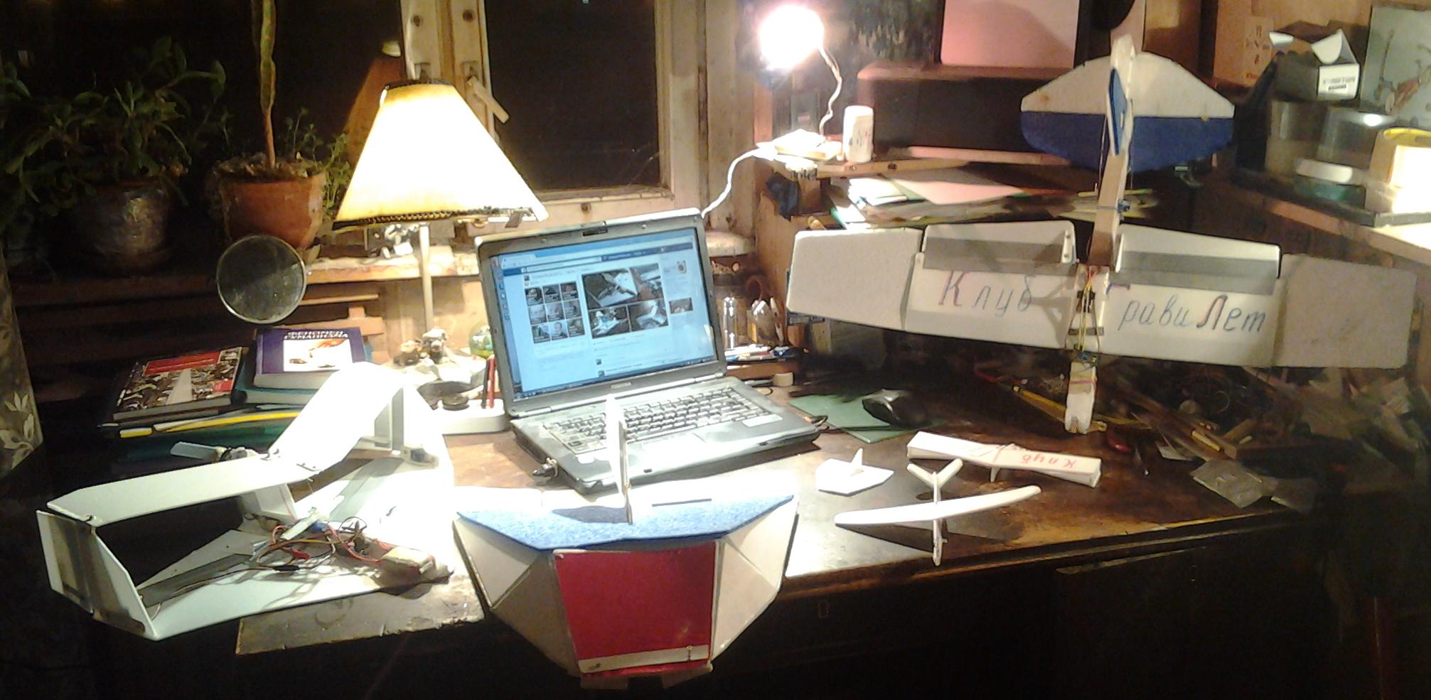

Выскажу свое мнение  по школьному авиакружку. Частное и общее.
Начну с простого - ранцевого беспилотника, как темы авиакружка современного, электронного, не старо-столярного.
1. На снимке - 3 варианта. Классика, фасетмобиль и замкнутое крыло.
Классика - летает. Но - есть но. Некуда девать допоборудование типа камер, датчиков.
Если в корпус или на подвесные пилоны - мало места и ухудшение аэродинамики.
Вариант фасетмобиля (красивый, посередине) - альтернатива летаюшая с прототипом FMX-4.
Другой в разработке и анализе - замкнутое крыло.
Эксперименты продолжаются.
Если развивать тему беспилотника и авиакружка - то это компьютер на борту, датчики углов, ускорений, расстояний. Все достижимо, есть.
Но - стоит денег, которых мне, если своих - жалко. Других - пока нету.
