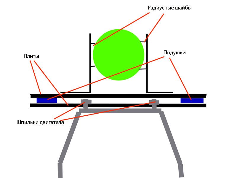

Неправильно сажать в подушки сам двигатель, у него слишком мало расстояние между точками креплений, правильнее "втыкать" двигатель в плиту, а уж ее крепить через подушки к мотораме.
У меня сделано именно так, и вибрации никаких особых хлопот не доставляют.  Применительно к обсуждаемой конструкции это будет выглядеть что-то типа этого:
Айрат
г Дубна
Написано хорошо, а нарисована зачем-то ещё одна плита.
Четыре демпфера установленных на плите и четыре болта жёстко сидящих на моторе - в резине демпферов, это наверное классика
Тут я не прав. В действительности на моём самолёте болтами двигатель крепится к плите. На плите разнесены четыре амортизатора, и четыре болта через резину амортизаторов жёстко к мотораме.
Наличие даже одной плиты оправдано только тем, что она как бы часть корпуса редуктора.

заменил амортизаторы. Взял от жигулёвских реактивных тяг. Корпуса-трубки типа "Вентури"(такая двойная воронка, куда вставляется резина) заказал из дюраля с фланцем для жёсткого крепления на плите.
а как это выглядит? эскиз для наглядности исполнить сможете?
