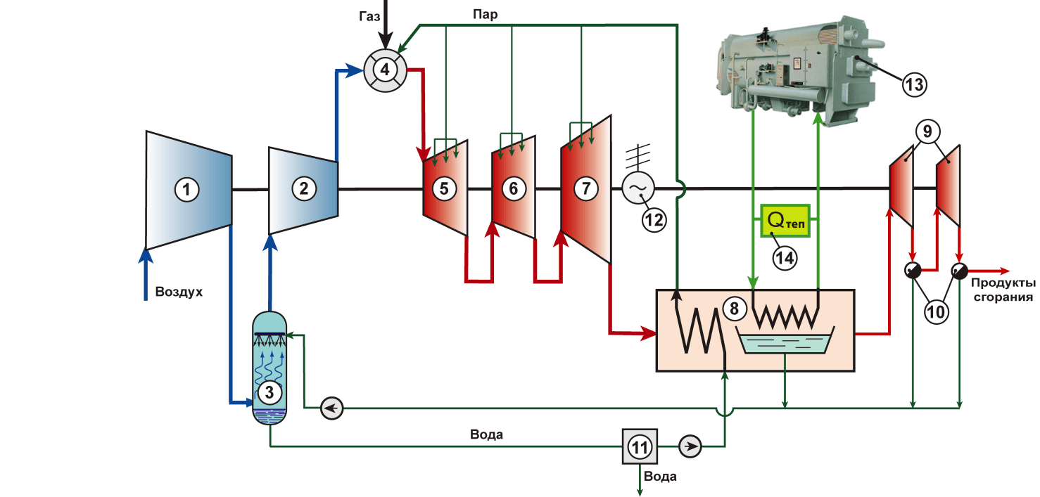

в "стационарах" нет ограничений по весу. О том, что "нет никакой эффективности". Про парогазовые установки с кпд >60% Вы конечно же не слышали... Но именно такие силовые установки соответствуют заголовку ветки. И каким боком здесь водород с батарейками и примкнувшим к ним "циклом Вальтера"?

[tt]. В качестве прототипа процесса будущего ДВС можно принять процесс  парогазовой установки, разработанной в соответствии с Госконтрактом №14.516.11.0028 с Минобрнауки РФ в ОИВТ РАН [7]. [/tt]
Картинку со схемой вставить не получается. Схема процесса, обеспечивающего КПД 111%  по низшей теплотворной способности для метана содержится в указанном отчёте. Этот процесс  может быть реализован в двигательной установке с внутренним сгоранием топлива.

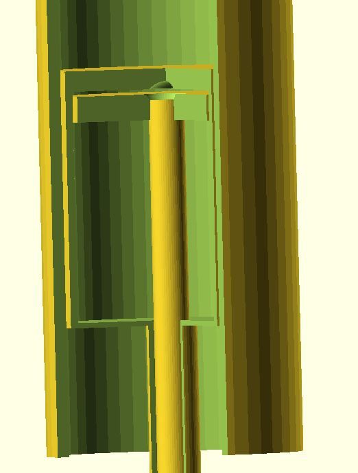

Уважаемые форумчане, а не встречал ли кто-нибудь информации о коаксиальной схеме поршней (во внешнем цилиндре - сгорание ТВС, во внутреннем - паровой цикл)?
Мысль возникало давно, но нигде не встречал ее обсуждения.
Сомнений много и разных, считать все руки не доходят, просто интересно, наверняка кто-нибудь где-нибудь уже такое рассматривал?

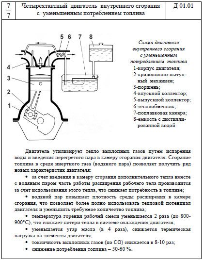

Таких схем много, есть реализованная схема с дополнительным тактом, в котором впрыскивается вода в работающий ДВС.
Результаты пока не понятны.
Мне нравится схема с пористой стенкой цилиндра, через которую подается вода...
Есть реализованная схема с возвратом тепла выхлопа обратно в цилиндр посредством пара.

Но ведь в таком случае пары воды будут реагировать выхлопом образуя кислотные соединения ? Кроме того само по себе повышенное содержание паров воды приводит к насыщению пара и тоже способствует коррозии выхлопной системы.

Проблем там выше крыши, а советских инженеров применивших впрыск воды в конце 1930 х годов расстреляли.... :)
Нельзя делать технику лучше западной... :)

Я давно думаю над вариантами габаритно-эффективного разделения циклов ДВС и ПВ (паро-водяного). Мысль с коаксиальными цилиндрами пришла года три назад и с тех пор ни разу не встретил обсуждения такой конструкции, что странно. Вроде бы идея на поверхности.
Причем можно сделать много вариантов. Например, встречные коаксиальные поршни в общем цилиндре. Тогда пароводяной цилиндр можно сделать рубашкой вокруг цилиндра с топливно-воздушной смесью.

текст в подписи к рисунку, что приведен в Ответ #78 - полная дичь с точки зрения теории ДВС, да и просто школьного учебника физики...
