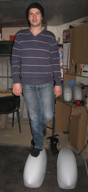

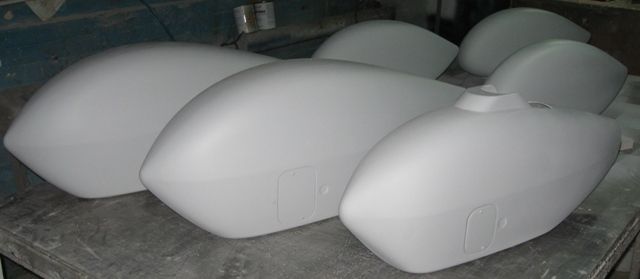

Изготовлены обтекатели на Цесна-172 на основные колеса и носовое колесо.
Основное колесо 6.00х6
носовое колесо 5.00х5
Изготовлены из Стеклоткани на эпоксидной смоле типа ЕРОХУ-619, методом вакуумной формовки и термостабилизации.
Фото прилагаю.
Отправлены через ЕМС 30.12.2015г. в г Пермь и получены 11.01.2016г.

Подробности про обтекатели на Cessna 172: 1) по соответствию формы она совпадает практически полностью с оригиналом, есть конечно некоторые отличия: а) чуть острее стал нос, крепление лючка на анкерных гайках, полоса по борту не наезжающая, как у оригинала, а цельная. 2) Они прочнее в разы чем оригинал и легче процентов на 40%. 3)материал не АВС, а стеклоткань. 4) на них можно спокойно становиться. Крепление обтекателя на ваше усмотрение, регулярная толщина 1.8мм (стеклопластика), на носовом под вилку сделана толщина 2.2мм.
