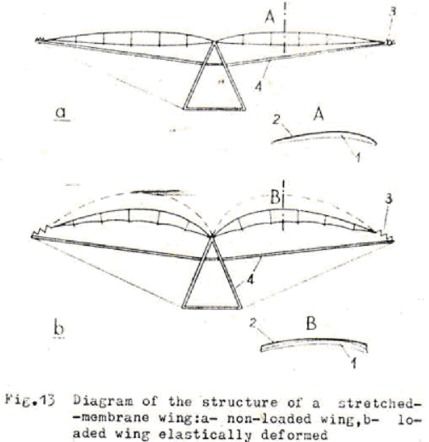

На рисунке 13 эта зависимость иллюстрируется двумя изображениями дельтапланов: (а) – не нагруженное крыло, и (б) – нагруженное крыло. В первом случае запас упругого деформирования паруса дельтаплана больше (концы крыльев подпружинены на концах), а во втором случае – нагруженное крыло имеет уже прогнутый парус и пружины на консолях уже изначально растянуты (жестче).

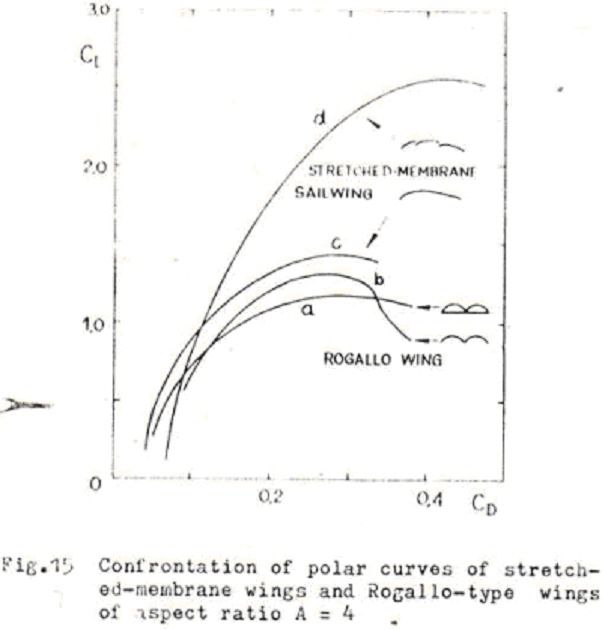

На рисунке 15 изображены поляры крыльев разных конструкций, из которых наилучшие результаты имеет крыло с растяжимой мембраной. Крыло «Рогалло» с удлинением 4 было уже в то время наименее совершенным.

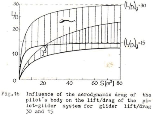

Серьезной проблемой такого осциллирующего дельтаплана является сопротивление пилота Dp, зависящее от миделя Sp.

Сравнение сидящего пилота с сопротивлением Dp=1 и миделем Sp=0,6m[ch178] и лежачего пилота с сопротивлением Dp =0,5 и  Sp=0,15 m[ch178]  показывает возрастание эффективного аэродинамического качества с 15 до 30.  Графическая иллюстрация его соответствующих диапазонов для сидящего пилота и лежачего пилота показана на рисунке 16 для различных площадей паруса дельтаплана (горизонтальная ось).

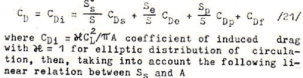

Выражение для индуктивного сопротивления системы пилот-крыло для эллитического распределения циркуляции

подставив в формулу 21 следующее выражение с начальными значениями и продифференцировав 21

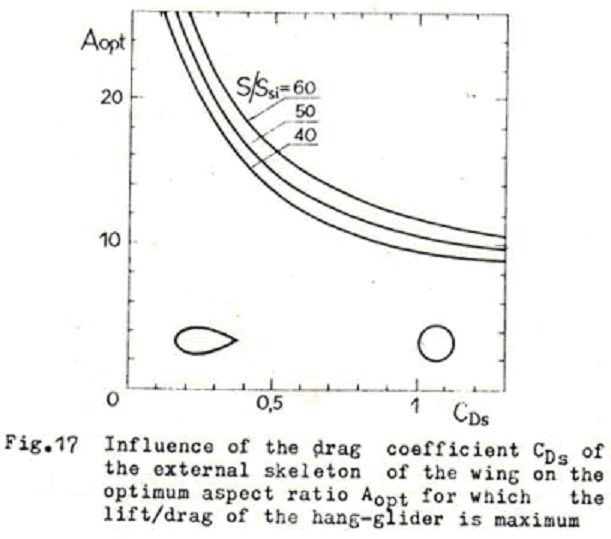

Определенное таким образом оптимальное удлинение (aspect ratio) крыльев А графически отображено на рисунке 17 в зависимости от сопротивления внешнего скелета системы. В частности видно, что для меньшего сопротивления элементов скелета (трубки обтекаемой формы) характерно существенное потенциальное повышение этого показателя (aspect ratio), обеспечивающего максимальное эффективное аэродинамическое качество системы пилот-дельтаплан, не имеющей фактически большого удлинения.
