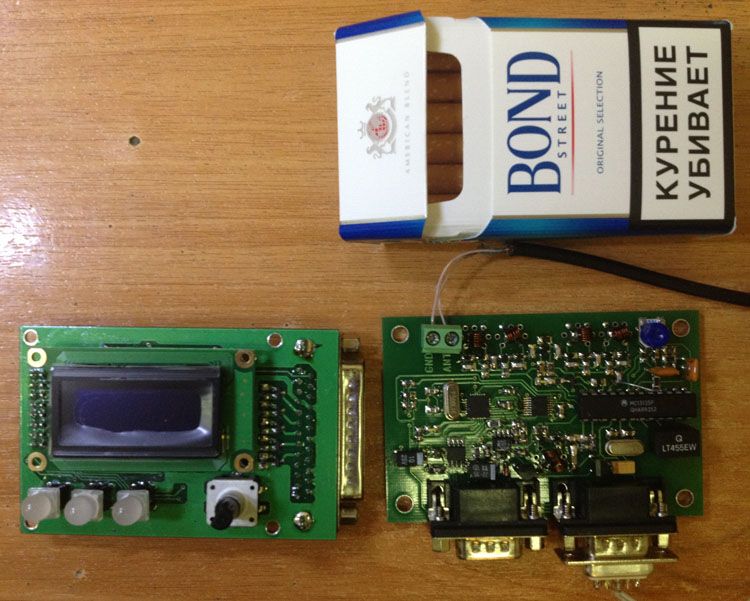

Сегодня завершили сборку и настройку первого приемника для дистанционного управления с борта ВС. К вечеру для аэродрома Кудиново всё будет укомплектовано. Софт тоже готов и полностью отлажен :D
ЗЫ. Постараюсь выложить видео того, как это работает, уже сегодня.
На фото:
блок приемника - справа
многофункциональный блок управления - слева (в новой версии софта добавлена обработка сигналов приемника и т.д.)
502
АОПА-Россия
Правда круто.
А какая пауза между нажатиями всё еще считается серией нажатий, а какая - новой "серией"?
Дмитрий Шаповалов (Velocity)
Хвост в самолете лишняя деталь!
@ 502 не важно какая пауза и какая длительность нажатия. Я фильтрую шум и отсчитываю количество нажатий в 5 секундном временном буфере. После 7 нажатий буфер сбрасывается полностью как написано в требованиях и следующие три нажатия перезапускают систему на малой яркости. Работает довольно надежно и уверенно получается переключать режимы 3,5,7 нажатий и перезапускать заново. Планирую 4-го поставить в Кудиново и облетать днем. Нужно померить дальность приема и надежность срабатывания, только практически все улетели  :(. Если есть желание, прилетай.

Немного переделал алгоритм и железка стала отличать переговоры от кликов и перестала реагировать на переговоры (считать их кликами). По результатам облетов приемник устойчиво работает на дистанции более 10 км. После доработки софта сделаю адаптивную систему шумодава и его не нужно будет настраивать. Для приемника сделали простую и не дорогую, но честную антенну.

Тестирование приемника PCL для управления ночным стартом. Дальность уверенной работы более 10 км. На видео удаление 7.5 км высота 300. Уровень шума 1-2 ед. Уровень сигнала более 350 ед. При тестировании с носимой станции в непосредственной близости от приемника уровень сигнала 850 ед.
Бегущая строка вверху дисплея - 5 секундный монитор наличия несущей на установленной частоте, превышающей по уровню заданный порог.

Доработал как - програмно или фильтр подобрал ?
Собственно тема интересна на перспективу,но на более простой эл. базе.
Физически доработка была в виде установки дополнительной микросхемы с которой берется RSSI. Тот RSSI, который в MC13135 встроен, не годится. В окончательной версии выведем аудио сигнал для контроля (так нужно по стандарту) и выходы управляющих реле, чтобы приемник сам мог управлять полосой при отсутствии блока управления. Также разделим аналоговую часть от цифровой, чтобы избежать помех от цифровой части, которые сейчас не фатальны, но их хочется убрать совсем. Запихнем всё в коробку металлическую герметичную и зальем компаундом.
Более простую элементную базу уже трудно представить. Имеет ли смысл повторять то, что уже сделано? По моему мнению имеет, только в том случае, если готовое решение будет лучше существующего или будет принципиально чем-то отличаться.
