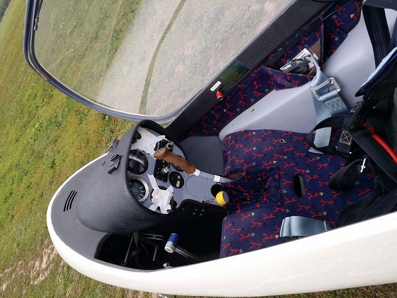

В течение полета всегда хотелось взглянуть на какой-то дублирующий, пусть и грубо, указатель скорости. Пусть он заведомо настроен на бОльшую скорость, но помогает удерживать ее в разумных пределах.
Лучший дублирующий прибор - шум воздуха в боковой форточке. Я серьезно.
У страха глаза велики и адекватно воспринимать качественные показатели, думаю, сможет не каждый.
Выход- тренировочные полеты с инструктором с закрытыми приборами.
Да, тренироваться. Навык выдерживания скорости, и не только, по "сопутствующим эффектам" вроде шума воздуха и ощущений пятой точки - жизненно необходим, если вы хотите много парить и далеко летать. Планерист, который уткнулся взглядом в приборы при обработке потока вместо того, чтобы постоянно сканировать воздушное пространство вокруг себя - это заряженное ружье на стене.

Дублирующий ПВД ставят. А так, электроники сейчас на любой карман.
Доп. пвд на доп. прибор? Напрямую?
У основного и запасного ПВД свои магистрали, которые перед приборами, через 3-х позиционный кран сливаются в одну. Т.е. "С" и "Д" подаются либо от осн. ПВД, либо от запасного, что в Вашем случае с семенами исправило бы ситуацию.

Во время тренировочных полетов постарайтесь запомнить усилия на РУС. Привыкните к ним и про УС можно забыть.
Спасибо, это все понятно. И в условиях нормального полета работает. Вопрос насколько можно доверится ощущениям, когда в голове сидит "у тебя отказ УС". Судя по нормальному завершению полета это работает и в сложной ситуации, просто у меня это впервые и волнение ощущалось.
А ПВД наверное продублирую ;)

Не надо ничего дублировать. Потом в воздухе обнаружите разночтение и глубоко задумаетесь. Полет на планере с отказавшим УСом если и неприятен, то не смертелен. Случись это следующий раз вы будете гораздо спокойнее. Тренировать навык надо, но желательно с правильной методикой и грамотным распределением внимания и взгляда.
Расписать это на бумаге в разы труднее чем слетать с квалифицированным инструктором.
PS  И да семена колпачек на ПВД должен быть большой и яркий.

Был похожий случай, готовились к дальнему перелету, решили перед вылетом сделать пробный облет, GPS не ленюсь включать перед вылетом,  ветер знал как у земли так и на высоте, +-10 км/ч
взлетаю все штатно, взгляд на УС, на нем 20 км/ч? на GPS 110 км/ч
штатно набрал по вариометру оборотам и сверяясь периодически с GPS Прибавляя или вычитая скорость ветра на высоте круга +20 км/ч на всякий случай, штатно зашел на посадку, стали разбираться, оказалось в пвд залетел жук,  еле выдули его, второй облет ус заработал как положено.
не согласен что GPS скорость относительно земли бесполезна, в полете всегда сверяю показания GPS и УС  +или - ветер

На Бланике не нужны никакие дублирующие приборы. Планер первоначального обучения очень лоялен к человеку недавно начавшему летать. При отказе УС у Вас есть ВСЁ чтобы безопасно, не волнуясь ни капельки закончить начатый полёт не предпринимая экстренных мер. Капот-горизонт, усилие на ручке управления, шелест воздушного потока ( у лётчиков обороты) и шарик указателя скольжения (сглаживает неточность выдерживания скорости), так как завалить Бланик с шариком по центру и с неисправным УС возможно только с закрытыми глазами и ушами :). Если Вы летаете самостоятельно, то как минимум должны были отлетать упражнение с заклеенными приборами. Своим всегда так делаю при этом зачёт когда 2 круга без приборов вообще. как правильно написали на глиссаде закрылки (полностью) у Бланика поют на 90 км/ч, и воют далее. При обычном полёте и на глиссаде с закрылками запомните мелодию ветра и не вспоминайте про УС ( ну разве только в спортивном полёте). Да, и по наблюдениям, все кто летал с заклеенными приборами допускали небольшое превышение, но никак не снижение скорости. Пожалуйста полетайте с инструктором с заклеенными приборами и изгоните из себя этот страх. :~)
