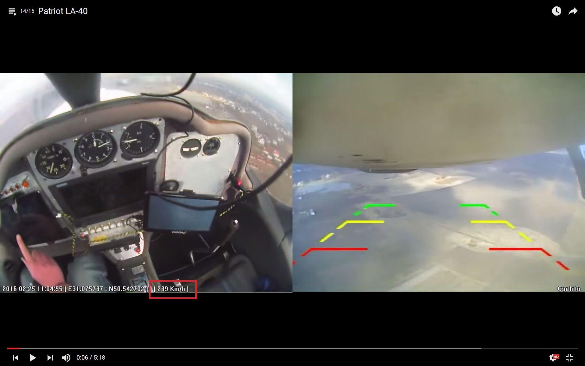

На сайте есть около двадцати видео, в том числе и со скоростью 300 в горизонте и 70 на посадке (Ла40)

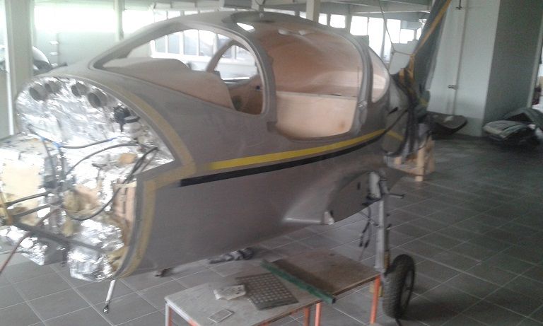

Дорогой и многоуважаемый коллега Андрей Веггер. В цеху стоит недоделанный самолет, на котором стоял Лайкоминг О 390 с инжектором. Мы сняли этот двигатель, он слишком тяжелый. Он покрашен и в нем почти готова электропроводка в которой и мы не совсем можем разобраться, а Вы ее выкините в первую очередь ;D. Так же он имеет некоторые недостатки, как например слабые петли дверей, задувает воздух через ниши шасси и т.д. Мы уже заложили два самолета с изменениями - шире и выше кабина, основные стойки уходят вперед на 250мм, ( будет меньше нагрузка на переднюю стойку ), а Вы наверняка захотите установить Лайкоминг ;), меняется технология сборки крыла, оно легче и слабее ( более гибкое ), увеличен обзор вперед  на 15% и т.д. Поэтому пока мы вынужденны отказаться от Вашего предложения до тех пор, пока я не буду уверен в точных сроках изготовления.  Американский рынок нас очень интересует и туда должен попасть самолет в лучшем виде, даже если это будет немного позже . А этот пускай летает у нас под присмотром, и показывает все свои недоработки. Их лучше исправлять на заводе, чем ездить по всему миру ;D
