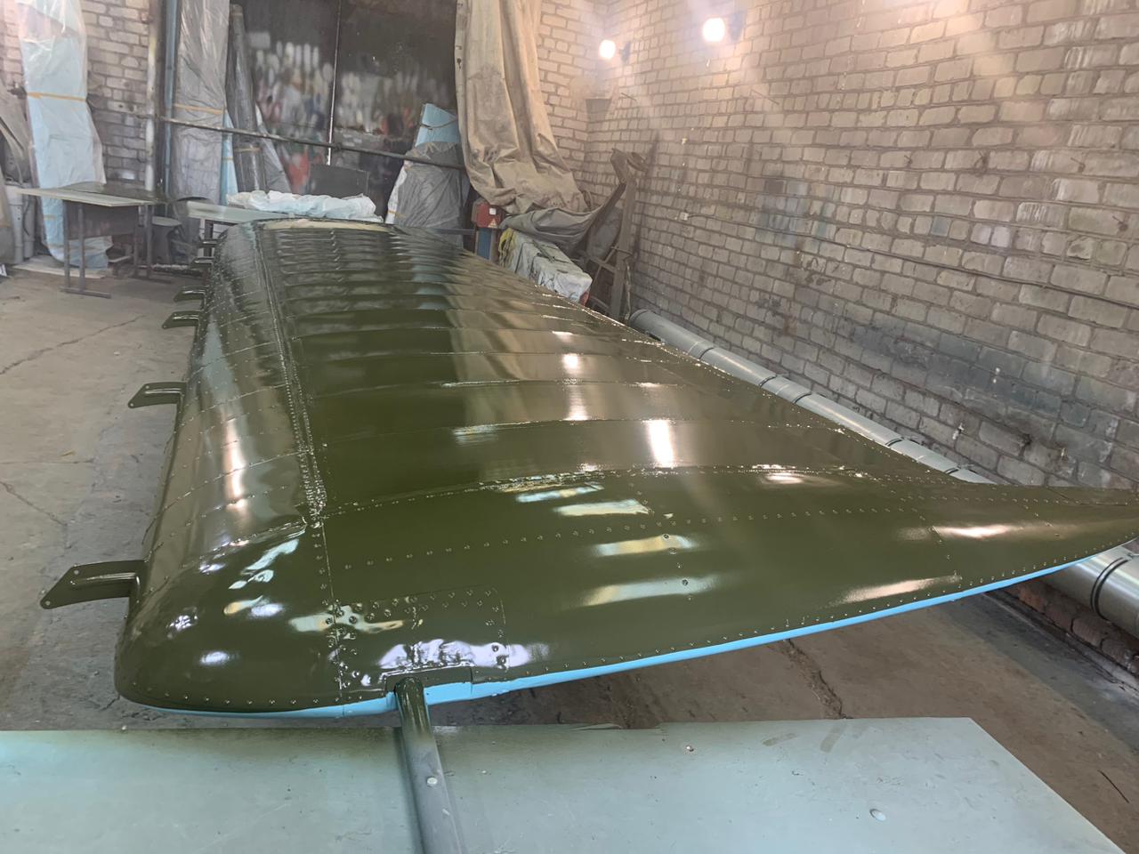

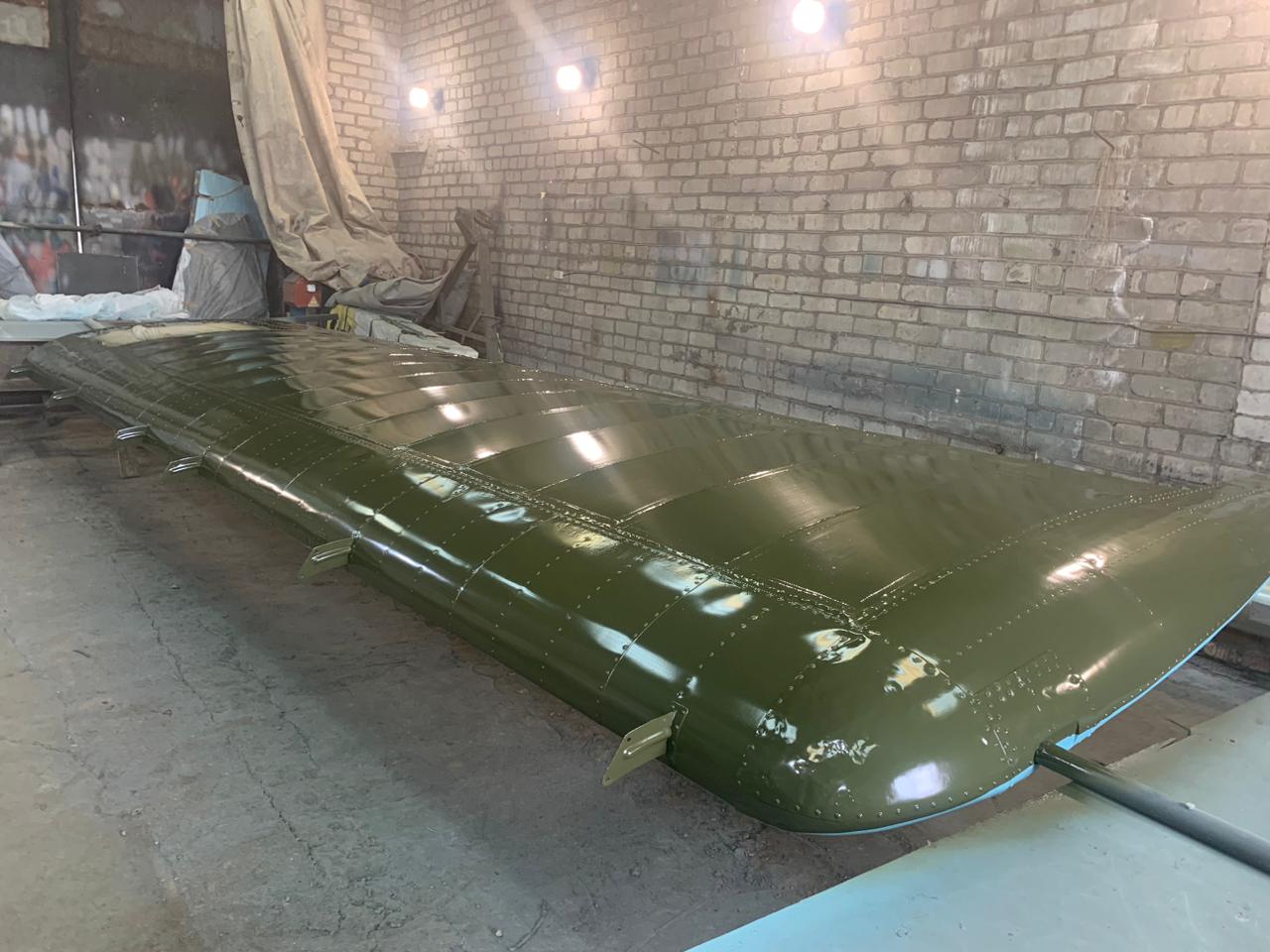

Перетяжка и покраска самолета ЯК-12 М
Какие лкм использовали при покраске?
В принципе классика. Синтетика, плотность , при необходимости скину контакт продавца, покраска- система -грунт, база, акриловый глянцевый лак+матовый , пластификатор…
В нашей стране является классикой обтяжки-перкаль на АК-20, х/б нитки, эмалит:(.... а все варианты с синтетикой - импровизации, в которых важны все нюансы. Может вы свой путь нашли ?!
Ткань - синтетика, которую использую по
плотности и структуре, очень похожа на перкаль. Имеет не высокий процент термоусаживаемости. Все остальное полностью классика, от клея и эмалита до пришивания. Некоторые изменения в прошивке плепаю на вытяжные заклепки. Так делают америкосы. Покраска акриловыми красками с пластификаторами намного увеличивает эксплуатационный срок обшивки.

Добрый день! Ткань на заклепках к нервюрам приклепана или пришита? На фото не видно.

Помимо ткани синтетики, появились другие клеи, лаки-краски. Нет смысла менять лишь 1 компонент. Ключевые в наших условиях - клей и пропитка (помимо ткани). Любой положительный опыт интересен.
Раньше самолеты через каждые 5-7 лет отправляли на ремонт, и платило за все государство, теперь все сами, качественный ремонт по ткани и ЛКП рассчитываю на 15 лет при должном хранении, те краски которые использовались раньше, я даже в те времена не встречал. Самолеты которые красили 7 лет назад выглядят вполне достойно.
Можно уточнить на сколько "намного" покраска акриловыми красками с пластификаторами намного увеличивает эксплуатационный срок обшивки?
