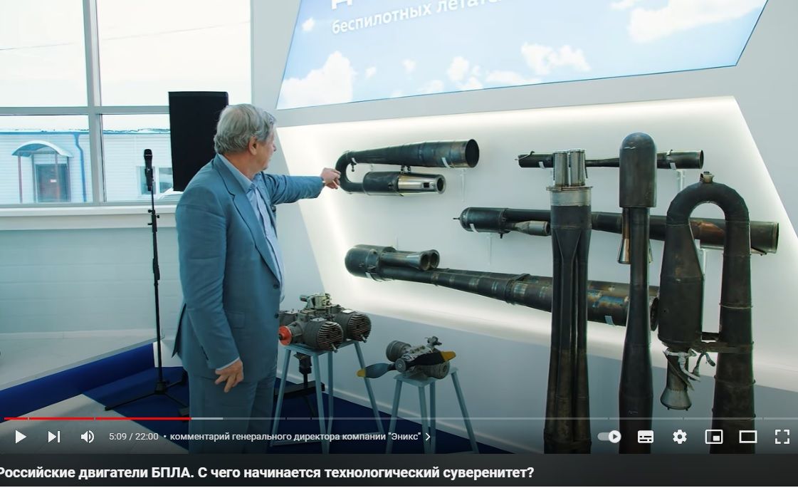

Тоже нашел в ютубе. Российские двигатели. Есть и четырех-камерный как у парнишки.
Надо сказать, что блок клапанов ДД (детонационного двигателя) выглядит весьма привлекательно, в отличии от большинства технических решений с лепестковыми клапанами. Скажем так, в этом решении есть доля привлекательности.
Очень тяжелые. Давления для их закрытия допустим будет достаточно при воспламенении смеси, а чем открывать? Когда проектировал свой двухтактник, просчитал инерцию лепестковых клапанов на впуске под поршень и пришел к выводу, что они имеют смысл только на низких и немного средних оборотах. На оборотах около 6 тыщ, они будут закрываться уже после того как поршень и сам закроет канал. Поэтому решил делать золотник.
А здесь стальные тарелки. Наверное поэтому автор ролика и начал выдумывать подпор компрессором. Увы, но его тоже будет не достаточно. Нужны пружины и какое-то управление для блокировки этих пружин при запуске.
