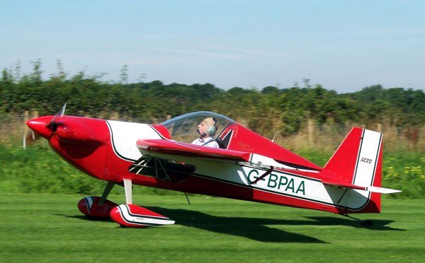

Если на Лазер Z-300 (Z-2300) поставить крыло с аэродинамическим профилем как на "Сучках" и аналогичными элеронами, а также, возможно,переделав хвостовое оперение на профилированное (опять же, с с аэродинамическим профилем как на "Сучках"), он сможет соответствовать требованиям, предъявляемым к современным пилотажным самолётам?
То получится Zivko Edge 540! ;D
Вот здесь
http://m-selig.ae.illinois.edu/ads/aircraft.html
пишут, что на Zivko Edge 540    стоит Roncz Airfoil, без уточнения, какой именно.
