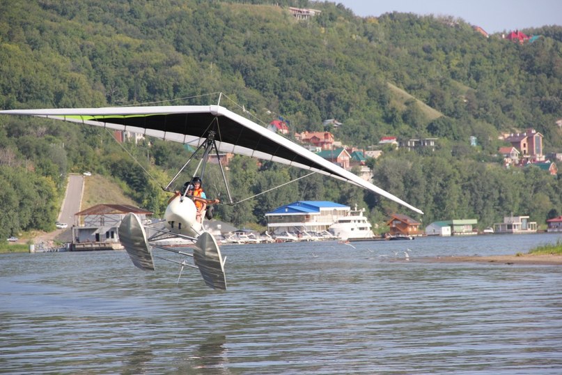

Прилипание поплавков больше на зеркале, чем при не спокойной воде
Если впереди поплавков (например на трубе длиной 1 метр) установить элемент который будет баламутить воду, это поможет отлипанию?
А может к носу поплавков вывести две трубы по которым будут идти выхлопные газы и баламутить воду?

Сделайте небольшие поперечные реданчики по всей нижней поверхности поплавка и будет Вам счастье! (турбуленция)
Это, пожалуй, самое дельное предложение для быстрого отлипания поплавков от воды.
antony
У меня 3 дополнительных поперечных реданчика и брызгоотбойники по всей длине поплавка.

Реданчики просматриваются, но фактически на днище не заметны. Вы не могли бы для наглядности стрелочками на них указать?
У Вас гидрорули и аэродинамические РН взаимосвязаны. Вы не могли бы поделиться, какова их эффективность? Как при движении по воде, так и в полете, поскольку наша тема "Пилотирование гидродельталета"?
На сколько в полете РН помогает при выполнении разворотов с отклонением в помощь аэродинамического РН? И, какова разность в эффективности их применения или неприменения, например, при выполнении разворотов, когда РН отклоняется или остается нейтральным.

Эффективность на воде лучше-т.к.чем тяжелее телега-тем больше площадь погружения рулей. Крыло-как огромный флюгер...при сильном ветре все равно трудно развернуть телегу-надо отрабатывать развотот вместе с ним-подставляя под небольшими углами к ветру. В полете можно немного доворачивать телегу при разворотах,но я не пользуюсь этим..
не знаю--в разворот входит нормально,хотя понятно,что помогать лучше-разгружая узел подцепки...Фотку днища надо поискать...

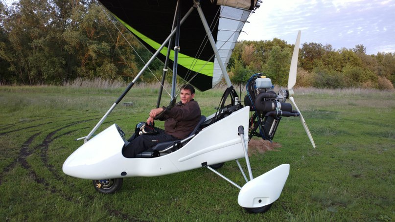

Как раз для снижения этого воздействия подвеска (уменьшение эффекта скручивания) и нужна. Для моего аппарата, типа "диван", где ширина поплавков значительная, применение РН, возможно оказалось бы в пользу.
Площадь РН мала по сравнению с площадью боковой поверхности поплавков, поэтому в полете крути их не крути, эффект мало заметен. Поплавки сами по себе реагируют на воздушный поток неплохо Как начнут в болтанку болтаться только держись.
Вот поскольку, как Вы говорите, что "поплавки сами реагируют на воздушный поток", появляются сразу две проблемы.
Первая. Если киля недостаточно, аппарат на поплавках слабо устойчив в продольном отношении. Если киль наоборот имеет избыточную площадь, аппарат тяжело вывести из состояния определенного положения в пространстве при выполнении разворотов. Из этого вытекает другая проблема. Рассогласование телеги и крыла. И, эта проблема как известно может, привести к нежелательному осложнению, созданию условий для прогрессирующего крена (ПК).
Так вот, чтобы избежать подобного рассогласования крыла и телеги (и, чтобы не провоцировать возможный ПК), плюс, снятие излишних нагрузок на узел подвески, мне и думалось (пока нет у меня такого устройства, кроме самого киля), применить аэродинамический РН. И, прежде, чем решать радикально эту проблему, предварительно, хотелось бы, заручиться мнением тех, у кого установлено такое оборудование.

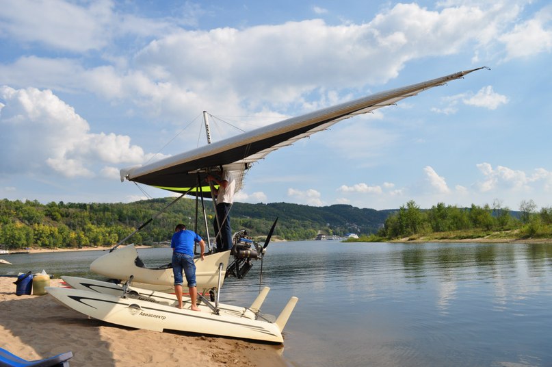

На моей памяти был один случай. Не все регистрируется. На Ваших поплавках, конечно, площадь киля, да РН небольшие (больше дизайнерский прием). Поэтому возможно и нет такого эффекта при их использовании в развороте. У Вас тандем. А, наш аппарат "диван" и колея у него широкая и инерционные силы при выполнении разворотов значительней. Поэтому при выполнении энергичных разворотов нагрузка и на узел подвески больше. На первой странице есть снимок с его килями. Стабилизация продольная вполне устраивает. С точки зрения дизайнерской, конструкция не ахти.
Поэтому при разворотах с демпферами в узлах подвески возможно рассогласование крыла с телегой. Те, кто являются приверженцами жесткого узла подвески могут, столкнутся со скручиванием пластин (торсионный эффект) и возможным в обоих случаях рассогласованием телеги и крыла. Мы уже все знакомы с проявлениями прогрессирующих кренов (ПК). С более толстыми пластинами (щеками) нагрузка придется больше на килевую.
Вот полетав с килями, но без РН такая идея, в их использовании и пришла. Когда требуется более интенсивный разворот. И, как бы хочется (само решение напрашивается), чтобы какая-то сила (дополнительная) помогла  развернуть следом за крылом и всю гидро платформу. Кроме того управление самолетное. При рулении на такой широкой платформе, ноги (бессознательно), почему-то не хотели, использовать прежний дельталетный прием разворотов. На широкой машине это как-то само собой разумеющееся.

  Интересно, а как завершилось приводнение на страховочном тросике. Кстати, вот всем ответ на поиск идеи от излишнего скручивания при разворотах, когда происходит рассогласование крыла с гидро платформой. У нас кили такие же по форме и возможно площади одинаковые, только ширина меж поплавками больше. Естественно все моменты на скручивание возрастают.
И, так просто хотелось бы, узнать мнение тех пилотов гидродельталетов, кто реально на кили установил еще и рули направления (РН). Идея, для чего все это, была уже высказана выше. Чисто теоретически это понятно. Естественно это и некоторое усложнение конструкции, хвостовое оперение, как на самолете, лишь без стабилизатора.
И, еще, кто может, прошу поделится расчетом гидровлического руля поворотов? От каких параметров это зависит? Как правильно и грамотно его установить? Да, и если можно, для Ink, фотографию с килями и гидро рулем по крупнее, чтобы нагляднее выглядело в плане? Думаю это многим будет интересно, особенно тем, кто знакомится с гидро техникой.

В приведённом случае скорее всего кили сыграли положительную роль. Без них разворот гидроплатформы более вероятен, а там троса под винт и всё... Да и на взлёте без килей поворот платформы более заметен.
А крепление разрушилось думается не из-за килей конечно, а в силу чрезмерно активного пилотирования.
Спорить на тему килей даже как то странно, потихоньку их применение становится обыденностью, значит с ними лучше  [smiley=thumbsup.gif]
Ну и фото. https://vk.com/deltaplansamara?z=albums177303270
