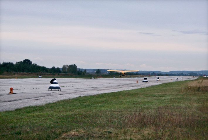

Поздравляю - только один вопрос:зачем взлетать по диагонали?
Gennadij Khazan
"Осилит дорогу идущий"(с)
Заблокирован
Если составляющая бокового ветра приближается к передельно допустимым значениям для данного типа ВС, то взлетая по диагонали , тем самым мы эту составляющую бокового ветра уменьшаем.... Вообще то это данные первого года обучения ... ;)

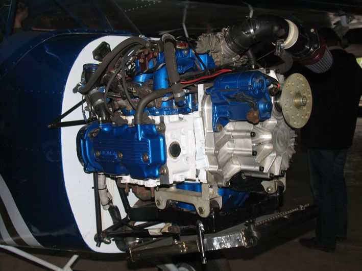

Не, там как раз охлаждение воздушное, а цилиндры от ИЖ-Планеты.
У меня на мотодельте такой стоял-штука простая и неприхотливая как топор.
Единственная проблема-на холодную лучше всего запускать с эфиром, если запуск "От винта"
Да и тяга для двухместного аппарата, всё-таки слабовата.
2 SIXE Хе, так если вы электронное зажигание туда поставили вместо магнето-теперь придется ещё и генератор мастырить.
Как по мне-вся прелесть помпы-в её простоте, а вы с Сашей просто какой-то хай-тек ваяете-примерно как кашу из топора ;)
Потом приделаете пластиковые крылья, закрытую кабину, новый фюзеляж и движок типа "Вальтер-минора", получите "Вари изи" а помпу на развод оставите ;D

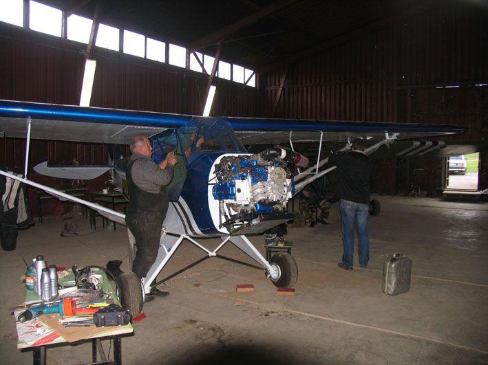

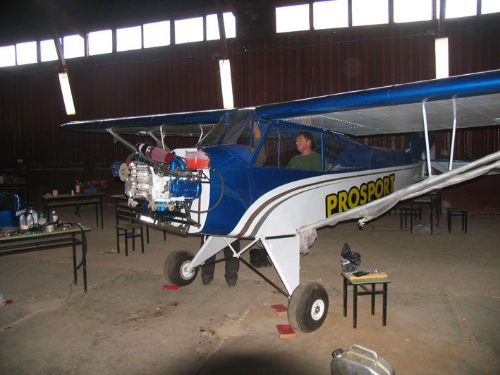

О, веточка заработала! А мы как раз вчера во Владимире побывали;)
Как обычно, небольшой фоторепортаж.
Близится к завершению работа над 05 бортом:

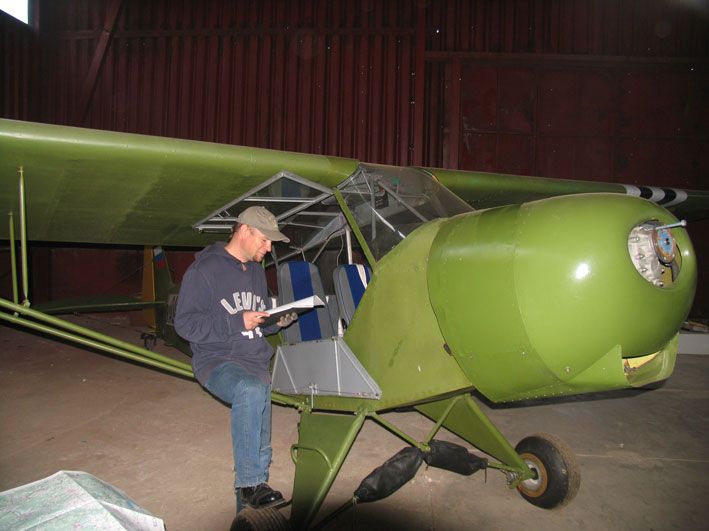

У нас всё гораздо более прозаичное, утилитарно-милитарное ;)
Я типа делаю вид, что читаю карту проверок самолёта ;D (не, на самом деле, проверил кое что%), покуда не летаем).
ЗЫ В ангаре - ХОРОШО!!!
