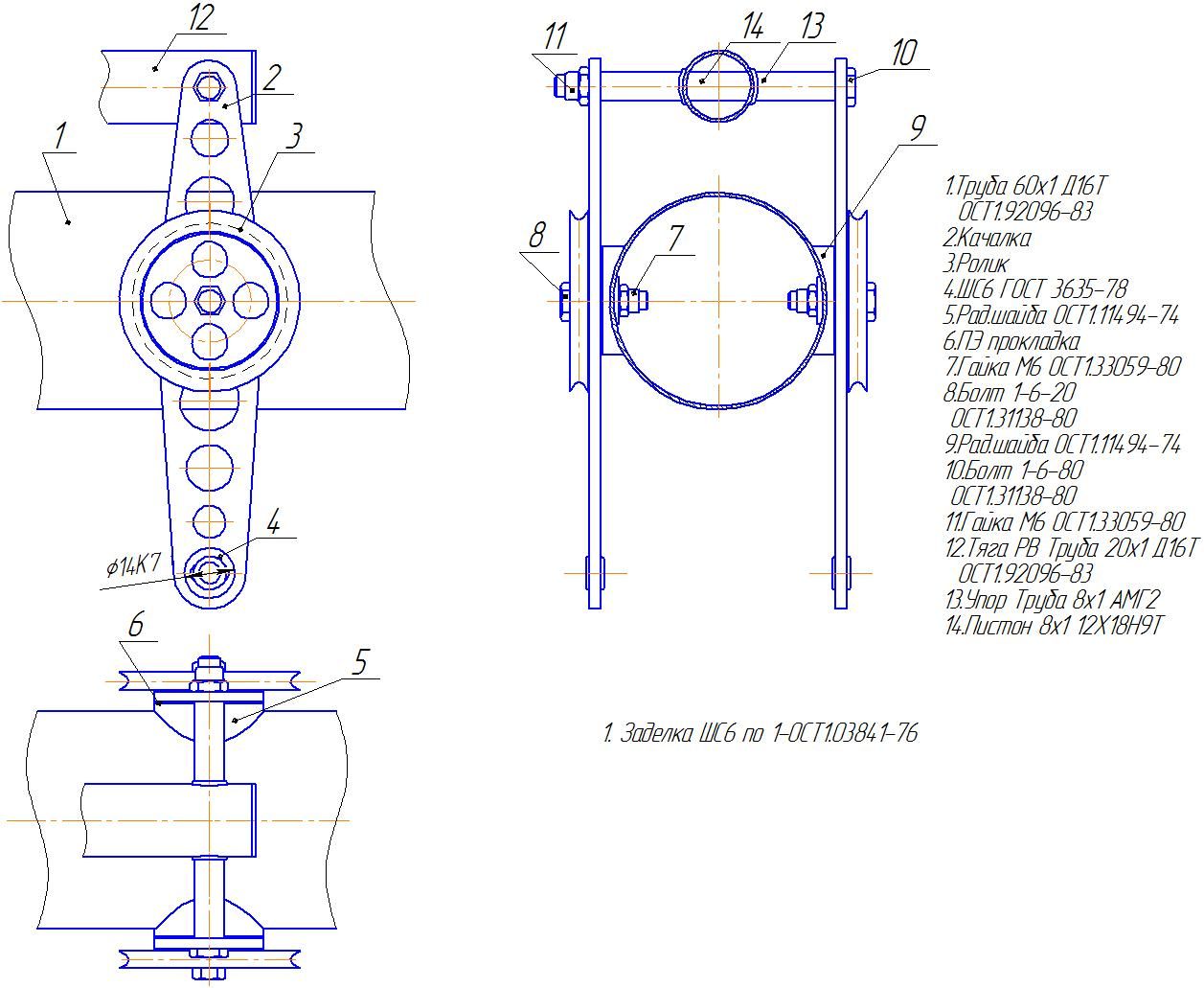

Пробовал проникать в трубу 90х2 - рука с ключом не пролазит.

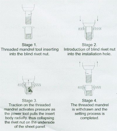

Учитывая борьбу за экономию веса (115), будут уместны резьбовые вытяжные заклёпки. Вот только пользовал ли их кто? И что по их поводу имеет "нормоконтроль"?
Вполне авиационный крепёж! Такие и по ОСТу были. Мы их "гайкопистонами" именовали.
а кто тот маленький карлик который будет проникать в трубу и затягивать гайки Поз. 7 ?
Сейчас много есть длинных худосочных вьюношей, с тонкими руками хакеров-геймеров. ;D

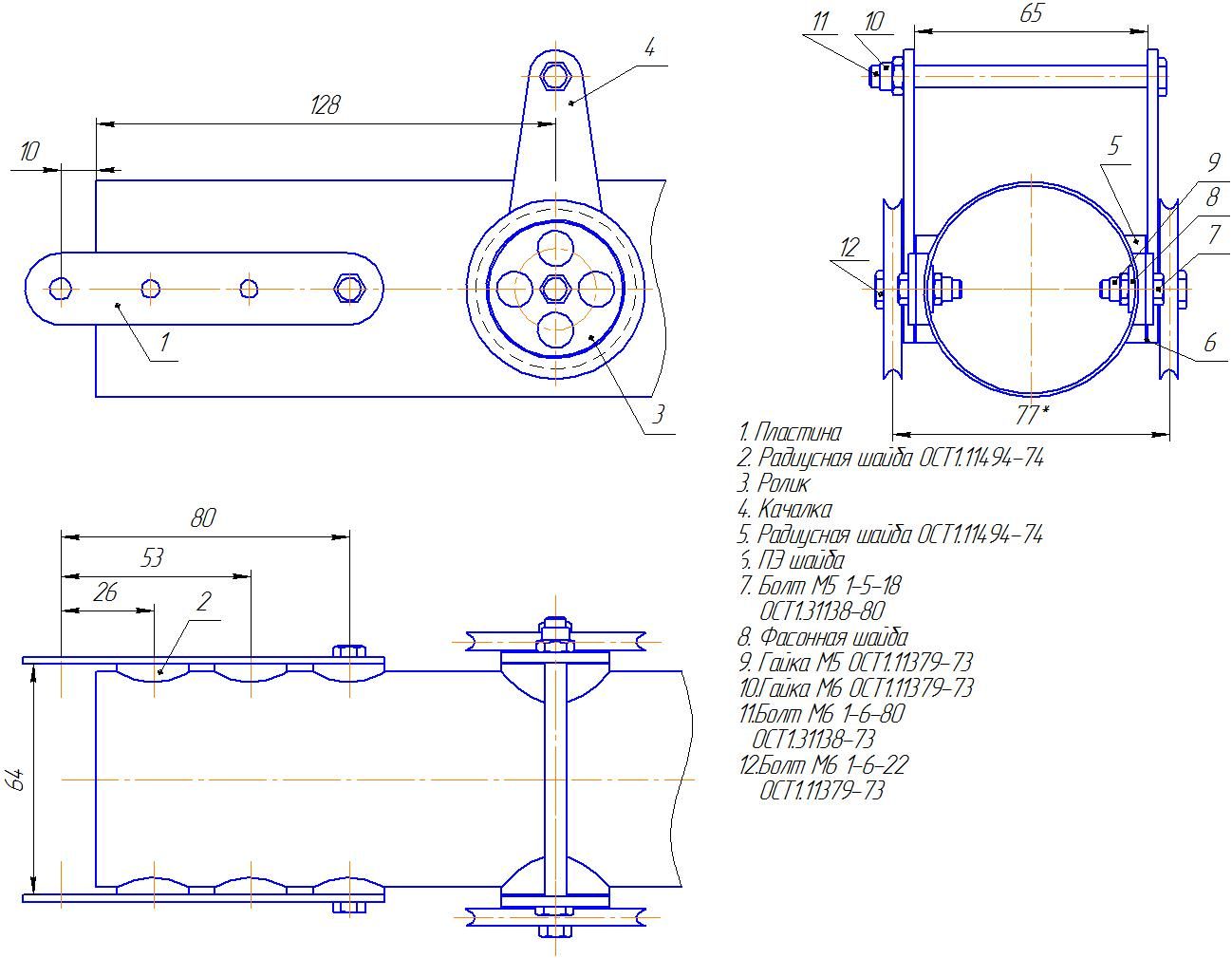

Передний узел хв.балки
В заднем узле между радиусными шайбами стоит пистон.Наблюдатели правильно подметили"шероховатость"с монтажом крепежа в недоступной зоне,но эта неточность вкралась из-за спешки при подготовке публикации :D
Дык шпилка просится.
Хотя,может узел рядом со срезом трубы, и ББ всё продумал  ?
Если ставить шпильку, то только с распорной втулкой, иначе она легко сомнет трубу. Я так понял борьба с весом на всем вынудила к такому конструктиву?
На мой скромный взгляд, такие феньки (бонки) использовать можно, но только не в ответственных узлах. Как показывает практика, скручиваются они на раз если не рассчитать усилие (но если работать динамометрическим ключем то в каталогах есть все значения), хотя сам пакет сжимают не плохо, что правда с заклёпками не сравнимо.
В заднем узле между радиусными шайбами стоит пистон.Наблюдатели правильно подметили"шероховатость"с монтажом крепежа в недоступной зоне,но эта неточность вкралась из-за спешки при подготовке публикации Очень довольный
да не стоит эта проблема и шкурки от йаца. ;)
болт с имбусной головкой прекрасно ставится изнутри. вполне можно применять. загонять распоную втулку в длинную трубу тоже не простая задача. и нужн обеспечить ее "не теряемость". а то болтик при обслуживании вытащил- а втулка укатилась "за 15ый шпангоут". и все. чтобы вернуть ее на место придется до фига разбирать.
насчет вытяжных резьбовых заклепок-  я сильно на них расчитывал но и остыл мнгновенно- тянутся криво. держат слабо. те капот отверткой крепить- нормально, а чтото силовое- нет.
возможно слишком быстро остыл, может надо больше поэксперементровать- но лично я пока в сторонке посмотрю...
Нет ни какого особого ремесленного секрета установки поперечного пистона в любую трубу.Вот этими самыми ручками мне довелось их довольно много установить,а затем развальцевать замыкающие головки с помощью конуса и шарика от подшипника :D

Сквозной болт М6 с распорной втулкой увеличат вес узла грамм на 25, да и те можно значительно снизить за счет снижения диаметра радиусных шайб, которые в случае сквозного болта не особо и нужны будут.
