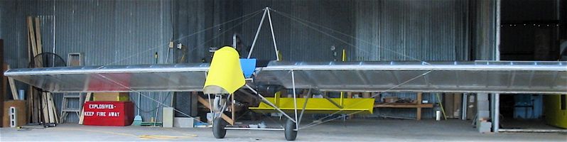

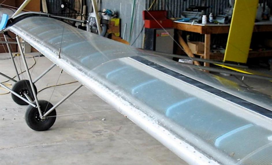

Видимо, никакое частное лицо не возьмется утверждать, что сотовый поликарбонат - авиационный материал. Как нельзя бязь или дерево без оговорок назвать авиационным материалом.
Кстати, его удельная легкость - чем не "авиационное" качество? Поликарбонат обрабатывается не только легко, подобно древесине, но более того: его можно еще и резать горячей струной, да и сколов как у древесины он не дает. Как при обработке, так и при разрушении конструкции он вязок, но механически упруг одновременно: элерон можно рискнуть отгибать на цельном тонком (не сотовом) листе, - не сломается, не отколется.
Жесткость канальчатого экструзионного поликарбоната отдаленно подобна жесткости сэндвич-композита при равной толщине.
Он менее прочен, чем алюминий, но более легок и дешевле его. Кроме того, он доступен в готовом сотовом виде, чего не наблюдается для алюминия: стенки в сотовом поликарбонате суммарной толщины 2,8мм имеют толщину стенки 0,1мм. Где взять такой же экструдированный алюминий?!
Рассмотрим два листа равной площади, листовой алюминий (0,2мм) и такой сотовый поликарбонат, - жесткость при равном весе, лучше у канальчатого пластика, а не алюминия.
Сотовый лист такого поликарбоната имеет свойства обшивочной фанеры подобной толщины  , но один квадратный метр его на моих весах показал всего 457 грамм. Значит по грубой прикидке двусторонняя обшивка крыла площадью 6м[ch178] будет весить менее 6кг. Но в отличие от фанеры свойства канальчатого поликарбоната не изотропны в разных направлениях: вдоль каналов он лучше работает на сжатие, более жесток. Этим можно сознательно пользоваться.
Обдумав локальные усиления внутри отдельных каналов - можно итеративно добиваться нужных локальных конструктивных характеристик (испытал, усилил, нагрузил, испытал деформации, усилил).
В отдельных конструкторских случаях обшивка может оказаться полностью несущей. Не частый случай, но возможно безлонжеронное крыло (как у "Дианы").
Алюминий "боится" града, а в сотовом поликарбонате (на теплицах) после града не остается следов: ни вмятин, ни трещин.
Никто не возразит против композиционного использования поликарбоната:  на него можно наложить тонкую стеклоткань и слегка пропитать смолой. Исчезнет опасение по поводу излишней эластичности конструкции.
Наконец, не запрещено его армировать другим материалом, - как на фото... (верх консоли усилен чем-то).
Заполнитель отдельных каналов может повысить сопротивление сжимающим нагрузкам. И это при максимальном отнесении нагружаемого материала от осей инерций конструкции!
Но конечно, в композитной конструкции следует подумать о различии в коэффициентах теплового расширения соединяемых материалов (верно не только для поликарбоната).
Все это вместе взятое располагает к экспериментированию с этим материалом. Я рад, что Владимир Павлович дал в начале ветки ссылку на летающий аппарат  участника другого форума "Вуазена"  :)
А на фото - изделие "забугорных" романтиков поликарбоната.
