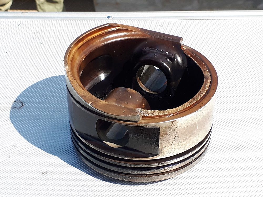

Но всё течёт, всё меняется... Хозяин Коммандера переехал на новое место жительства ближе к столице. Самолёт естественно засобирался туда же.
Поскольку годы жизни на ДВ не добавили ему здоровья, решено было перед перелётом машинку немного подлечить. Вскрытие показало забавные вещи. А мы-то думали - откуда в поддоне обломки маслосъемного кольца? Расследование показало, что неприятность случилась ещё во время полётов предыдущего владельца по штатам, и их механики тогда этого не нашли. Поршень мы конечно заменили.

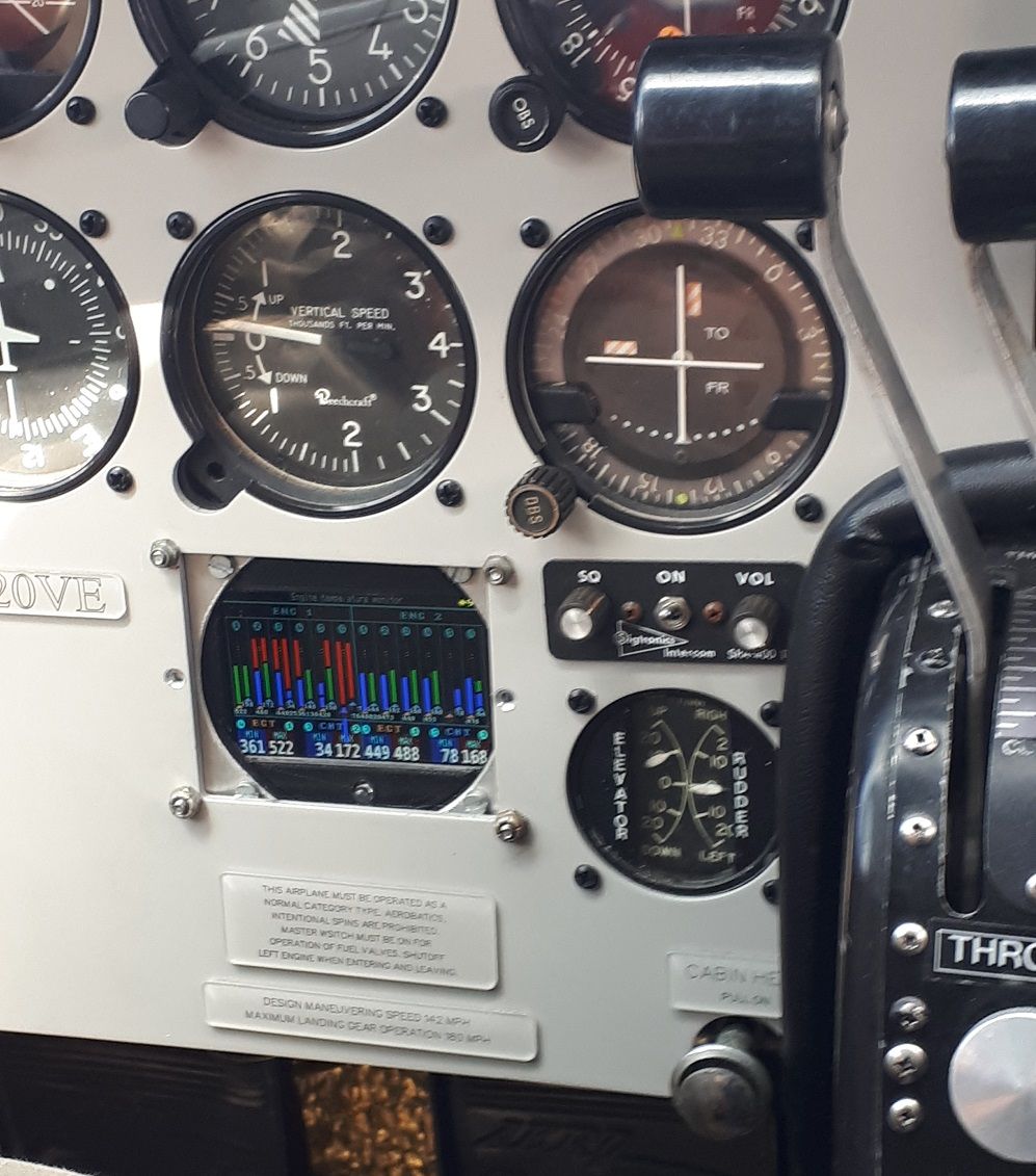

Также решено было поставить монитор параметров двигателя (engine monitor). Но фирменные девайсы для двухмоторников стоят больших денег (которых у нас как обычно не было). Помощь пришла с Орловки в виде homemade монитора аж на 48 каналов, имеющего классный прибамбас - данные от датчиков собираются в блок, который стоит в гондоле, а от гондолы идёт всего лишь двухжильный провод на собственно монитор. Классное решение, позволяющее не тянуть толстенный жгут через крыло в кабину. Датчики были тоже самодельные. Как показал полёт, надёжность контактов оставляла желать лучшего, но в принципе инструмент нам очень помог.

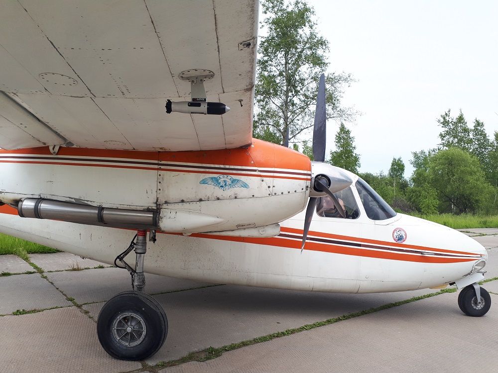

Следующей ступенью апгрейда стала установка блока независимых датчиков BOM от Levil Aviation. О нём я уже немного писал здесь: The BOM. Broadcasting outer module или просто Бомба. Дело в том, что кабина Коммандера довольно широкая, а пилотажные приборы расположены в самой левой части приборной доски. Соответственно с правого сиденья они довольно плохо просматриваются, что вызывает затруднение при пилотировании справа. А с помощью BOM и iPad Mini этот вопрос довольно легко решается, причём не создавая особых помех в созерцании других нужных приборов. Ну и полностью независимый комплект дублирующих приборов в любом случае жирный плюс для полётов в облаках.

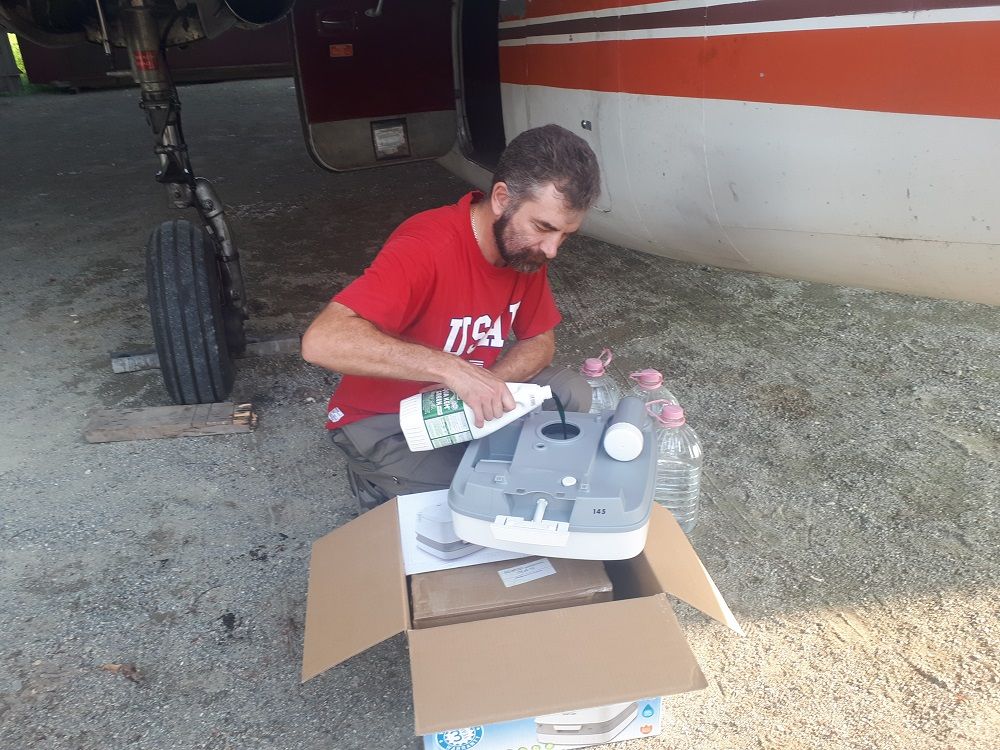

Ну и напоследок самое важное. Поскольку героический период освоения поршневой техники у нас уже прошёл, решено было добавить комфорта в длительные перелёты. Возможность попить чаёк и погрызть бутерброды без страха, так сказать... Посему в салон вполне свободно поместился биогальюн. Надо признать, что использовали мы его всего пару раз(и то по-маленькому), но чисто психологически лететь было гораздо спокойнее. :)

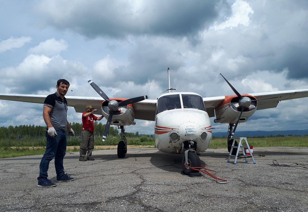

Резина от Dornier встала на основные стойки как родная. Подготовка немного затянулась, но всё же момент старта наступил. Первая посадка была запланирована в аэропорту города Зея. Всё бы ничего, но основная ВПП была закрыта на реконструкцию и в эксплуатации оставалась только ВПП 15/33 длиной аж 556 метров. А сосны недалеко от торцов там растут поистине мачтовые. Впрочем вариантов немного. Полетели...

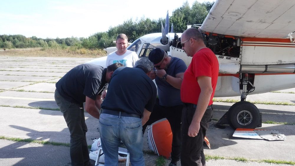

Посадка в Зее прошла почти штатно, за исключением того, что на пробеге у нас зафлюгировался винт левого мотора. Рулить в таком состоянии решительно невозможно, поэтому пришлось двигатель выключить и снова запустить, после чего лопасти встали в нормальное положение. С чего бы это?.
Как бы там ни было - полёт завершён успешно. Далее расчёт с бухгалтерией, заправка, доливка масла и в путь. Нам ещё сегодня надо успеть до Читы.
