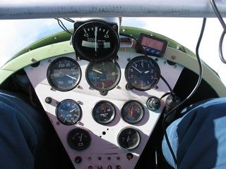

d_v сказал(а):
Что такое указатель кренов? Наверное, имеется в виду указатель поворота?
Это прибор на фото. Как он правильно называется, я до сих пор не знаю, хотя и пользуюсь им не один год.
В рекомендациях летать в облаках не должно быть фанатизма. Имеются ввиду только короткие  (очень короткие) тренировочные полёты. Было бы не вредно обсуждать эти вопросы не здесь, а на специальной ветке.
Это комбинированный указатель поворота и скольжения. Такой указатель, при наличии вариометра и указателя воздушной скорости, может помочь при потере ориентации заменить полноценный авиагоризонт.

d_v сказал(а):
GPS и компас не помогают в подобной ситуации,
GPS помогает понять, что аппарат спиралит. Компас чаще всего заклинивает. Поэтому полёты в облаках могут быть только кратковременными тренировочными.
