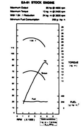

Нашел в сети внешнюю характеристику, по ней нет 103 л.с.
Какие нах 103????????????????????
Если 80 л.с. есть это хорошо!!!!! :mad:

По умным книжкам ЕА-81 выдаёт 72-76 сил в зависимости от г.в.
Сладкая цифра 100 сил появилась из графиков японскоязычных сайтов. Такие-же и бОльшие значения встречаются на сайтах американских фирм (stratus ...), форсирующих такие двигатели.
У нас с карбом от жигулей и затяжелённым до 5 тыс. об. 200 кг тянет
