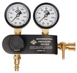

PSI  единица величины давления
такая же как бар или килограм.
поршень в верней точки, клапана закрыты, по шлангу в вернутому в свечное отверстие подается воздух от компресора или баллона с величиной 80 PSI, давление регулируется редукционным клапаном на компресометре.
на приблуде два монометра, первый показывает величину подоваемого выозудуха 80 psi, второй величину давления воздуха в цилиндре с учетом утечки воздуха через кольца или клапана,
чем меньше утечка тем лучше состояние ЦПГ и клапанов.
при подачи 80 PSI  ,  75-77  это состояние двигателя на отлично 5
до 70  это хорошо  оценка 4
менее 70 и до 60 это уже на троечку, но допускается к эксплуатации
менее 60 уже требуется ремонт.
примерно так.

Правильная методика определения компрессии.
Как бы её привязать к нашей, с помощью элементарного компрессиометра.
Я мерял на двигателе 0-320 после капремонта, степень сжатия 7, получалось 8 атм. Понятно, что  американская методика точнее.
обратите внимание, при измерении компресии тем способом что мы привыкли на ,,уставшем,, двигатели
на одном цилиндре компрессия  набивается за 2-3 оборота коленвала, на другом за 6-8 оборотов коленвала (условно)
и там и там есть компресия, но тот цилиндр что долго забивал компрессию является уже уставшим,  на сколько он уставший можно определить только этим способом.
при большой утечки воздуха реально будет слышно откуда утечка, в выхлопной трубе слышно утечку через клапан, в сапуне звук , значит утечка через кольца,
тут происходит не только замер компрессии еще и  диагностика ЦПГ,     и  куда травит воздух.
