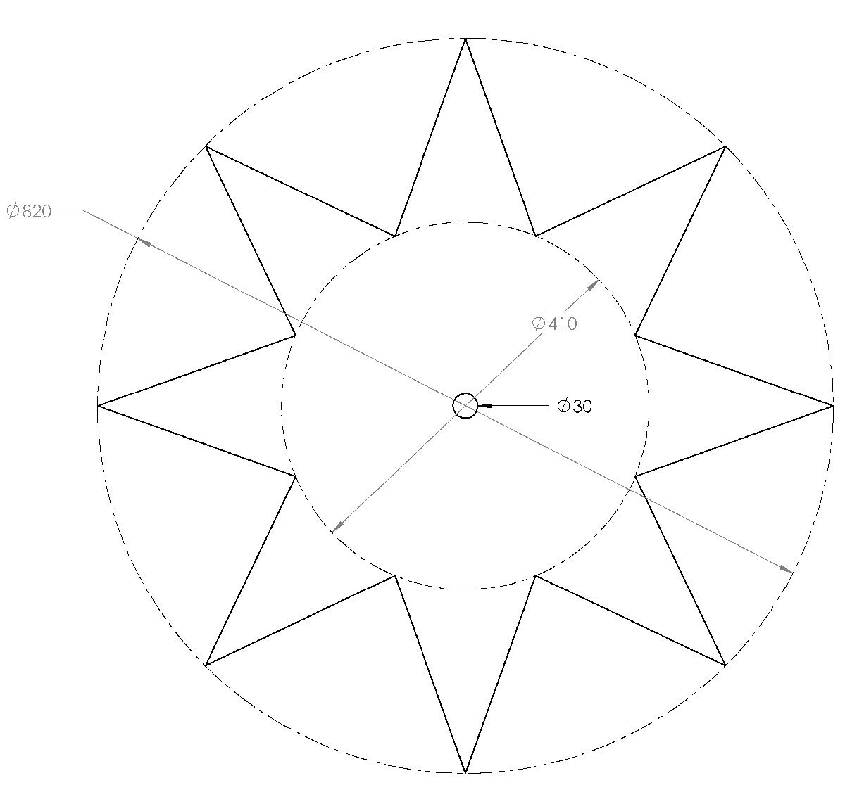

Вот такая подкладка нужна для пластиковых самолетов. Устанавливается внутри фюзеляжа, приклеивается к пластику.
В теории она необходима.
Однако на практике разницы не почувствовали. Самолет DynamicWT9, дальность связи - 30  км

У вас есть график КСВ от частоты. Так вот, эта антенна будет работать в узком диапазоне частот 128 мГц, плюс, минус 500 кГц. Например на 119 или 135 мГц она будет, вернее не будет работать, так как КСВ на этих частотах около 4 и выше. Большая часть мощности передатчика не будет излучаться, а вернется в оконечный каскад и перегреет его. А подложку для композитных ЛА делать обязательно. От неё будет зависить волновое сопротивление антенны. Оно должно быть 50 Ом и совпадать с волновым сопротивлением кабеля. Иначе эффективность антенны опять уменьшается. Без этой подложки, то есть без искуственной земли, сопротивление будет больше, где-то в районе 70...85 Ом. И еще один недостаток, при большой длинне кабеля возможны большие статические напряжения на антенне, естественно на входе приемника. Где гарантия что входной каскад выдержит это. По идее антенна должна быть коротко замкнутой по постоянному току. Но она  сложнее в устройстве.

Вы, конечно, правы. В теории. На данный момент антенна на карях диапазна имеет ксв порядка 2,5.
На практике все работает. ничгео не горит. Сопротивление порядка 50-55 Ом.
Про подложку писал: ставить ее надо, но разницы мы не заметили.

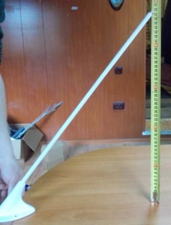

По многочисленным просьбам, выкладываю размеры нынешнего варианта антенны.

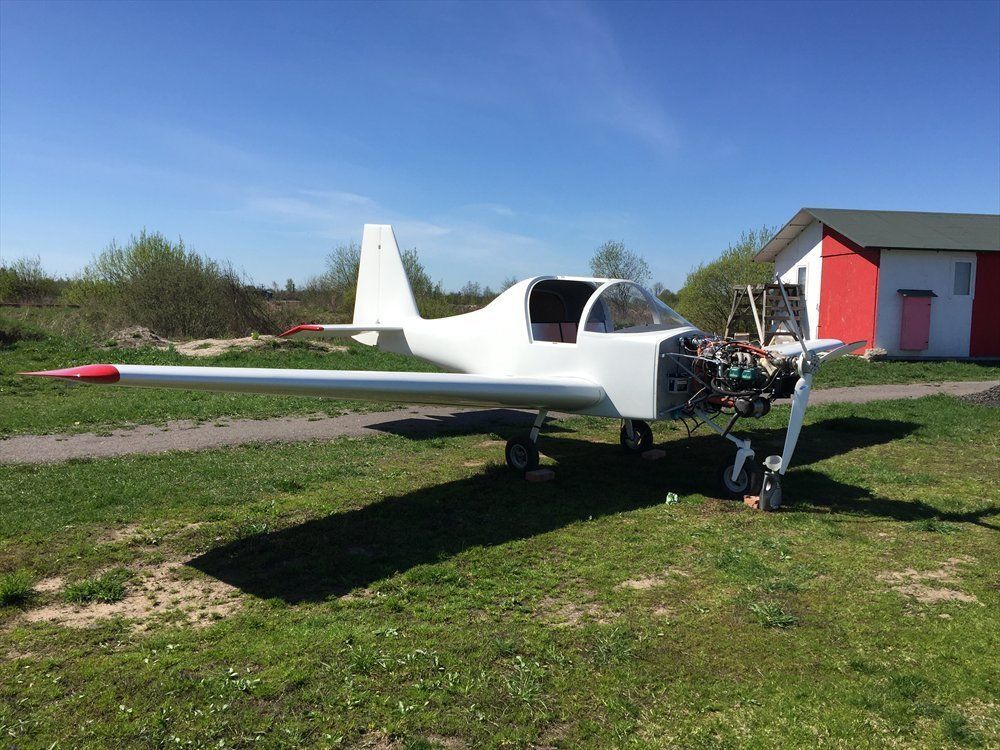

Обещал выложить свой отзыв о Вашей антенне, исполняю обещание!!! Покупал антенну гнутую на самолет Сапсан Ф007 - производитель самолета Олег Фефелов! Антенна поставлена с алюминиевой подложкой! Антенна выдала следующие характеристики! В полете мы совершенно спокойно связывались и разговаривали с аэродромом на удалении от нас 40 км. Чистота приема и передачи отличные! Высота полета при этом у нас была 300 м. Также спокойно прослушивали аэропорт Пулково, удаление от нас 110 км. Конечно на связь с Пулково не выходили, а только слушали! Так что мои сомнения в работоспособности антенны с рацией FL-760 после таких испытаний и их результатов просто отпали! Вот фото самолета. Установку антенны сфоткаю и выложу чуть позже!!! Все работает на отлично и это главное!!! :~) :~) :~)

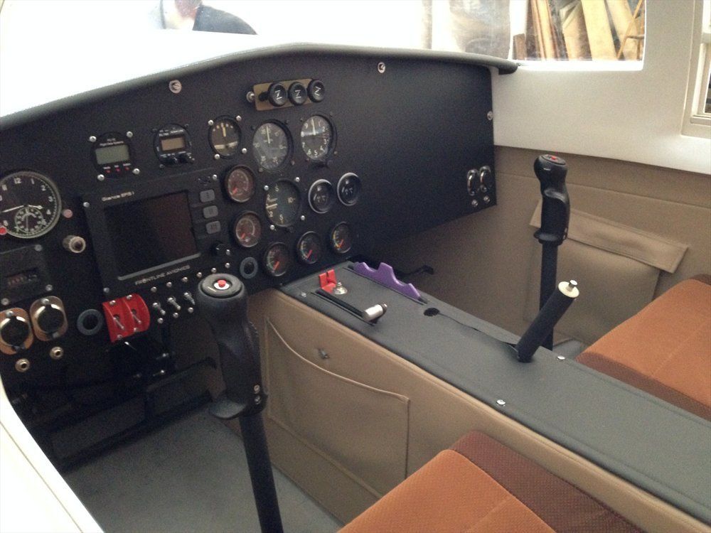

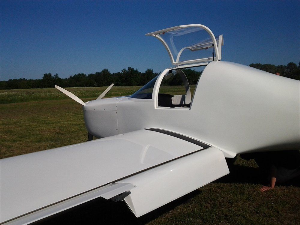

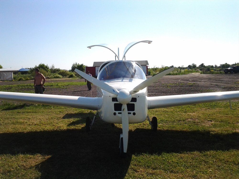

Вот еще пара фоток для представления. на каком самолете стоит антенна! На фото панели, видно рацию FL-760, стоит в верхнем ряду!!! Над пилотажно-навигационным комплексом.
