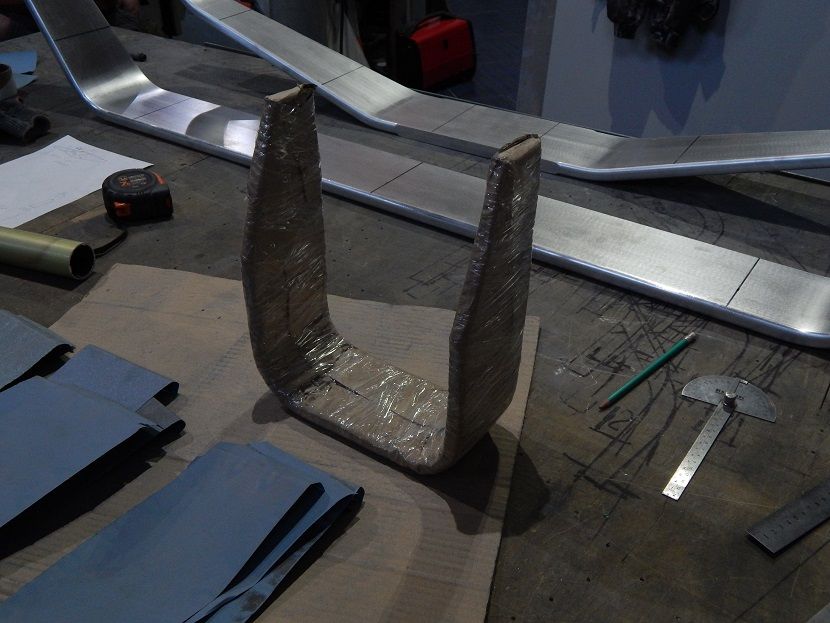

П прапорщик мы родились,чтоб сказку сделать былью 6 Мар 2019 #22 В Краснодар Вилка готова.Уже запакована.Но отправлю в понедельник. Вложения DSCN1403.JPG 75,3 КБ Просмотры: 106

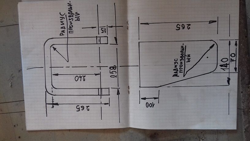

2 21 BiSA Я люблю строить самолеты! Откуда Армавир 24 Июл 2019 #25 Сергей вот размеры вилки Вложения 20190724_101008.jpg 55,4 КБ Просмотры: 107
П прапорщик мы родились,чтоб сказку сделать былью 24 Июл 2019 #26 Размерчик какой то неправильный-или 240 или 265.И зачем такая тяжелая.Это для взлетной массы около тонны.
2 21 BiSA Я люблю строить самолеты! Откуда Армавир 24 Июл 2019 #27 Ну тогда бери внутренний размер 258 ,и 240 а остальное на твое усмотрение, да вот еще 140 можно на 120. А взлетная масса где то 400- 500 кг.
