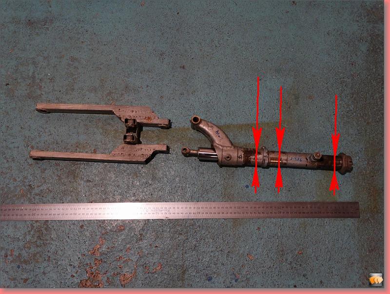

Продаю хвостовой амортизатор Z-326
v.i.c.
Продается амортизатор с вилкой под колесо 200 мм и с вилкой под 400 мм, 4000 руб.

И, пожалуйста, напишите диаметры. В трубе стойки выше заправочного штуцера самого амортизатора нет? Это если отверстие под резьбой надо будет просверлить.
v.i.c.
Докладываю- слева, диаметр 41 мм; далее диаметр 36 мм, и за зарядным штуцером диаметр 34 мм, и заканчивается резьбой 33х1.5. Родная вилка из магния и только под диаметр колеса 200 мм. ширина вилки 95 мм. Есть самодельная стальная вилка из профиля 15х30х1.5 под диаметр 400 мм, внутри ширина вилки 110 мм.  Выше заправочного штуцера амортизатора нет, там труба диаметром 34 мм.

здравствуйте а какой диаметр самого штока планирую на носовую стойку зля аппарата с весом винтомоторной группы 135 кг . И я так полагаю колесо самоориентируещееся было можно более детальное фото того места где тяга управления чтобы понять какая именно часть поворотная
alexmotor2007@yandex.ru
с уважением Алексей
v.i.c.
Диаметр штока 30 мм, диаметр самого поршня около 36-38 мм.
