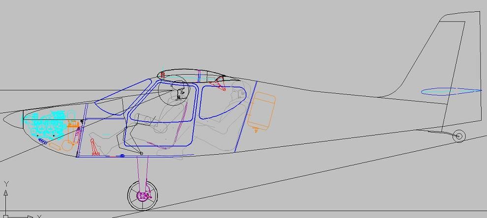

К нам заезжал будущий владелец, покатали на нашем а-27.
Будем теперь в гости в Рязань летать.
Там и а-33 и сейчас а-27.
Хороший самолёт, не понимают люди счастья. Мы на нашем а-27 примерно в 10 раз больше всех остальных летаем с утра до ночи.
Очень прост в обслуживании и ремонте.
Я веду к тому, что надо делать модификацию с учётом замечаний при эксплуатации и предложений.
И с неполными баками и большим крылом, он будет брать 4-х человек пои том же 912 ротаксе.
Я полетал на А-27 достаточно, в разных условиях. Вполне хороший аппарат. НО!
А-33 не 4-х местный самолет. Более того, пытаться летать на Р912 в четвером - идиотизм, мое твердое ИМХО.

А чем хуже четырехместный А-33 в сравнении с модификацией в четрыехместный А-27?
А-33 4-х местных нету есть 3-х местные, летали в четвером, но только зимой, когда мотор тянет.
Делают А-55, но когда он будет неизвестно пока, он будет по схеме 2+2.
Так вот А-55 более скоростной, и более тяжелый самолет с большим разбегом.
Проект модернизации А-27М идет как внедорожник, а А-55 как круизер больше.
А-27 будет оснащен хорошей механизацией и иметь больший размах, за счет чего и будет иметь большее аэродинамическое качество.
По мимо этого на подкосным крыле можно сделать меньшую массу.
Не секрет, что Авантажевский (Авантаж фирма которая выпускала А-27М) А-27 весит как чугунный мост в диапазоне от 470 до 500кг пустой.
Первый же (именно Аэропракт) весил 380кг со спас системой и был тоже 3-х местным.
Для Ивана С. Повторюсь, это не 4-х местный самолет, схема 2+2.
Т.е. да есть дополнительные 2-а места, но сажать людей туда можно
Только если залить треть бака и люде не тяжелые.
Иначе разбег будет в пол километра и скороподъемность не больше 3м/с.
Смотрите цесну 172 с мотором О-320 140л.с. это реально 2-х местный самолет
У нас полоса в 2км была, таки летом максимум вдвоем летали (на цесне).
И не надо ярлыки вешать, уже много самолетов с 912/914 ротаксом в четвером летают
