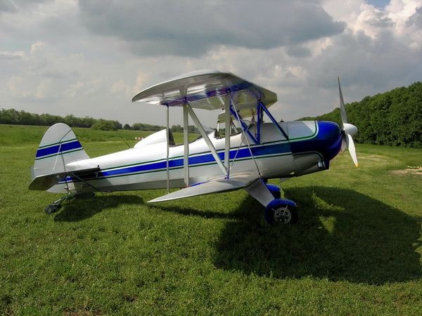

Продам биплан Шершень с EJ25

Судя по фото, аппарат не косой и не кривой, сработан аккуратно, по авиационному культурно.

Всё настроение испортили...) Самолёт то мечта авиатора.))  я тут понял одно, слушать можно, но  верить не обязан... я вот в него сяду, если конечно хозяин позволит, один взлёт и всё станет ясно кто есть ху...)
