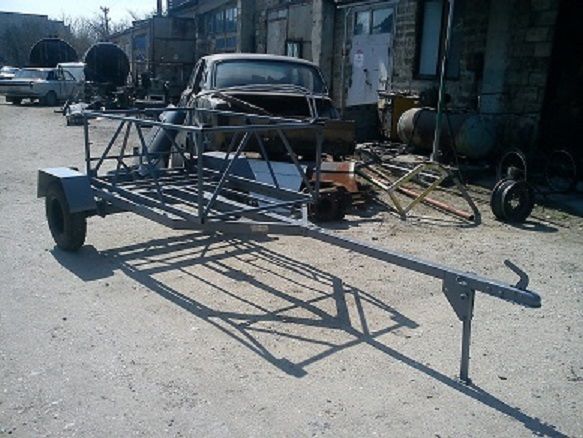

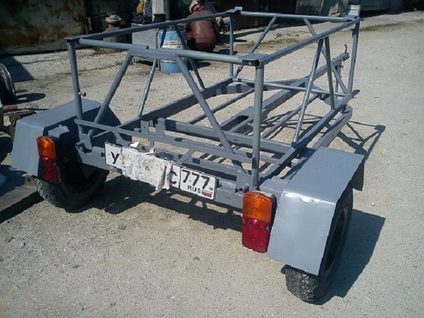

Fartovii
Поплавки для закрытых водоёмов, судя по фото, пластиковые. От бокового подворота поплавка разглядел только один задний кронштейн, маловато однако, боковая волна ,даже небольшая, даёт большие усилия. Испытывайте  с озера, и внимательней, полёты на дельте с воды ещё тот аттракцион.
P
paralet
Да , не уточнил - низ поплавка - фанера -3мм , верх - стеклопластик 1мм.Вертикальный набор "нервюр " - фанера - 8 мм , силовые -10мм.Спасибо за замечания.На море ( одинаковом с Вами ) летали , небольшой опыт есть..
Fartovii
В районе редана нужно увеличить толщину, 3 мм это мало, начало эксплуатации это сразу выявит, тем более у вас тяжёлый мотор.
P
paralet
В р-не редана -наложили "броню" из смолы ,песка и стеклоткани.... :-[ :-X
Подобные наши поплавки отработали уже не один сезон не только в Крыму...
Fartovii
Ждём видео ваших полётов с полной загрузкой...
P
paralet
Поставили крыло.Пока пробежки.Уточню - фанера днища - 3-х слойная , влагостойкая , толщ - 4мм. Цена аппарата - 550 тыр.,Тележки  соответственно - 400 тыр - с прицепом и в подарок "широкофюзеляжный " обтекатель....Фото попозже.. :~)
