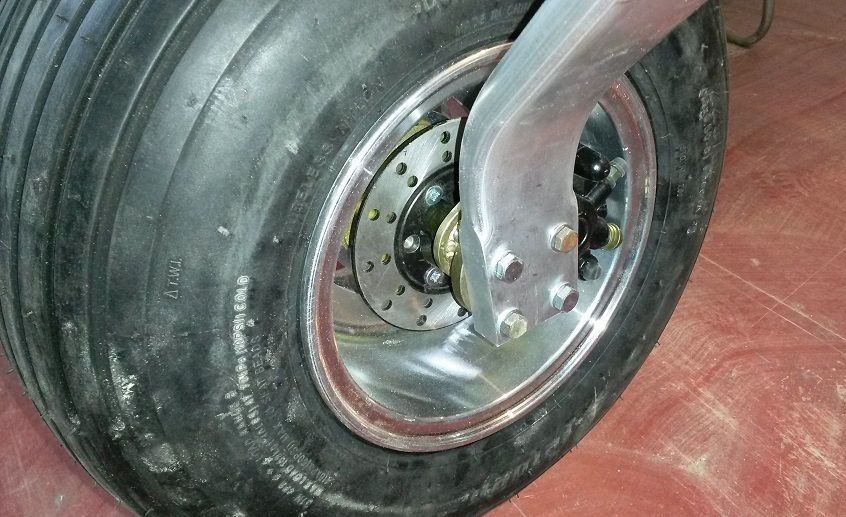

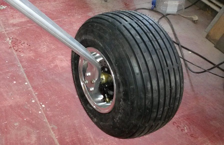

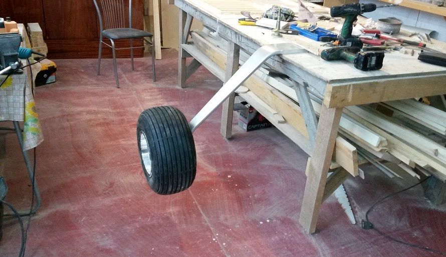

P PNL Я люблю самолеты! Откуда Тюмень 13 Мар 2019 #27 Вот что получилось у меня. Колеса из первого поста ступица из второго. Суппорт и торм. диск тоже Игоря. Оси заказал на форуме. Наружний диаметр колеса 430 (примерно) Ширина 210. Вес со ступицей, суппортом, диском и осью 8.5кг. Вложения 161801.jpg 90,6 КБ Просмотры: 371 161827.jpg 96 КБ Просмотры: 373 161855.jpg 92,9 КБ Просмотры: 363
igorAM Я люблю строить паралеты! 14 Мар 2019 #28 Хорошо получилось! 18х8,5-8 по сравнению с 18х9,5-8 на 5-10мм уже и на 10мм диаметр больше
