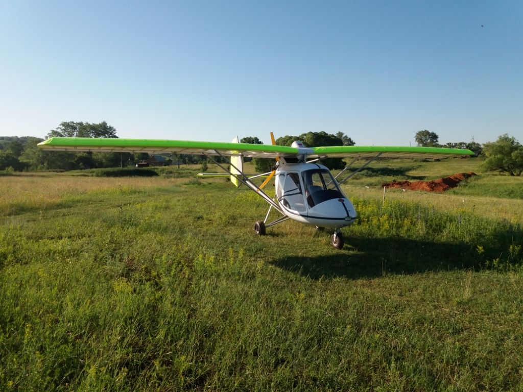

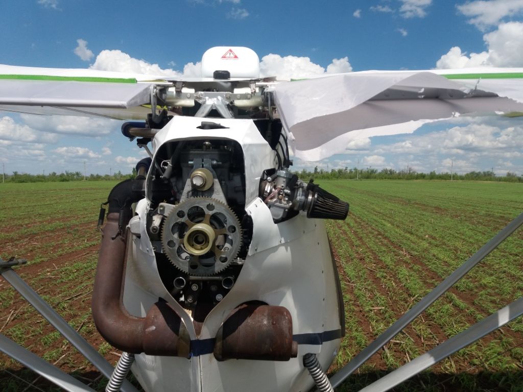

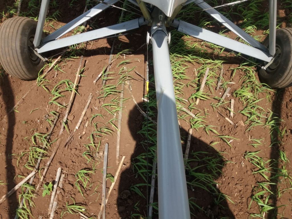

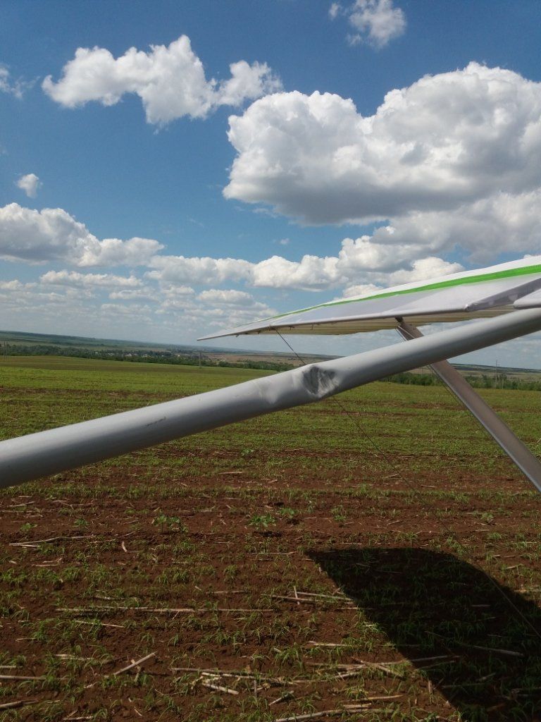

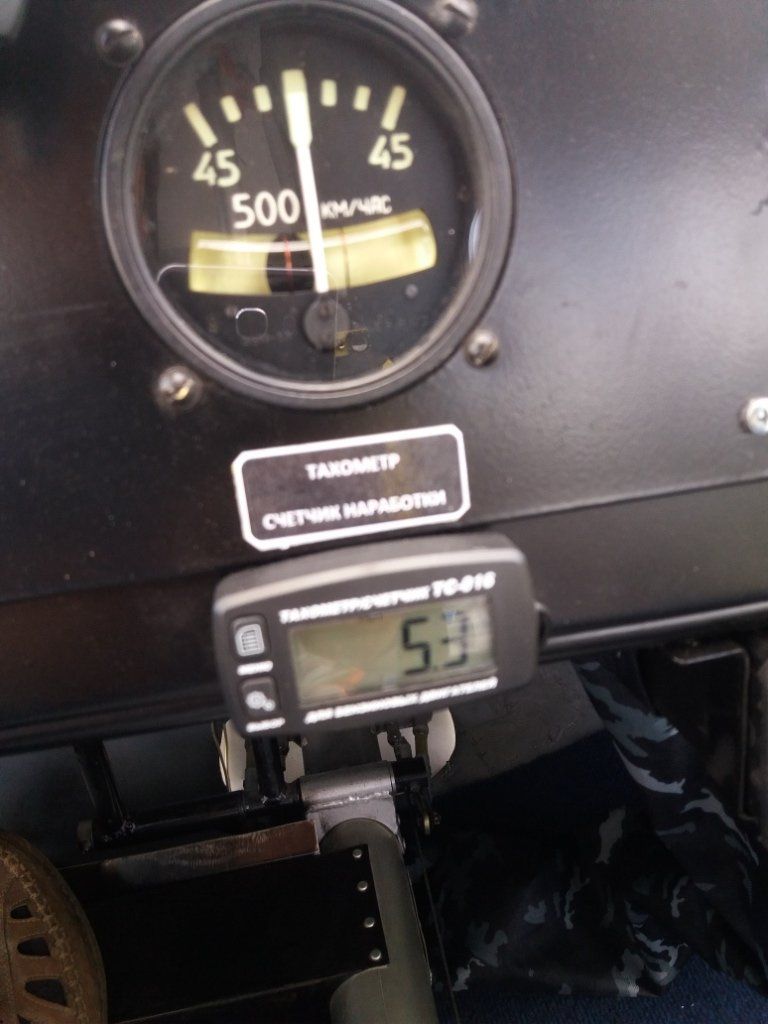

Внимание! всем кто эксплуатирует эти редукторы.Я хотел сделать бюджетную версию самолета Птенец-2 с двигателем РМЗ-551 ориентируясь на этот редуктор.
Первые летные испытания показали хорошие результаты. И 18.06.2020г в полете по маршруту Кумертау -Оренбург при наработке 5,2ч произощел
облом вала ведомого шкива.Винтом был поврежден самолет .

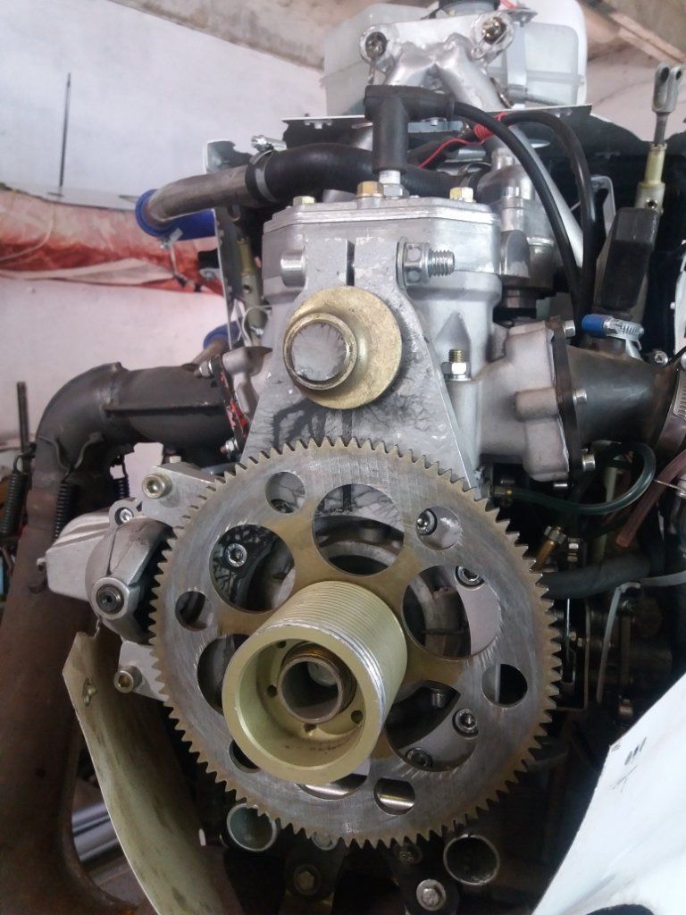

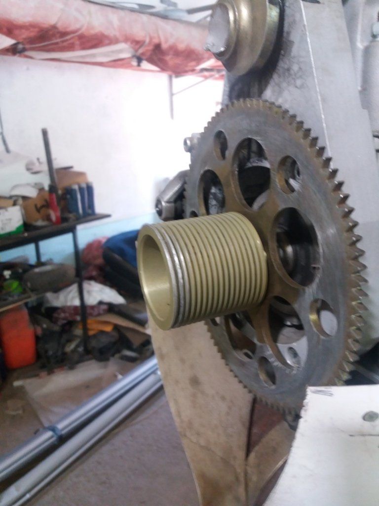

Уважаемый, Юрий Анатольевич. Есть несколько причин по которым я отказал вам в гарантийном случае - восстановлении редуктора.
1. Плита редуктора у вас самодельная, не моего производства, хотя я продавал вам полностью комплектное изделие для 582-го ротакса, на фото РМЗ - 551.
2. Редуктор был вами получен в феврале 2018 года, соответственно предоставляемые мною гарантийные обязательства уже год и 3 полных месяца как закончились
3. Чисто по человечески, даже с учетом первых двух причин, я бы мог вам прислать ведомую сборку если бы подобные случаи имели место быть еще, но к счастью это первый случай за все 8 лет производства редукторов и 6 лет ведения этой веточки на форуме, следовательно производственный брак исключен.
И почему вы решили, что первым разрушилась деталь редуктора, если вы не нашли винт со шкивом - тоже вопрос актуальный.

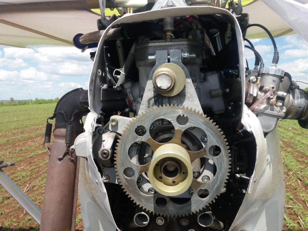

Он ее применяет так как деталь готовая и не дорогая, и под нее он сделал механизм натяжения не классический эксцентриком. Есть как и плюсы так и минусы. Я к примеру сейчас отказался от резьбы на эксцентрике, делаю гладкие отверстия с преднатягом по посадкам. Испытывал на 6ти 582х моторах, работает на ура, и кстати диаметр вала 25 мм. Теперь я все-таки вынужден перейти на 30 й диаметр у основания эксцентрика, так как люди разные и чтобы не было ни у кого никаких сомнений. будем все дружно теперь возить +300 грамм на редукторе. А кому нужно по спец заказу сделаю старые проверенные 25 мм.

Еще раз отвечу по редуктору ,облом ведомого вала со шкивом и пропеллером в толкающей компоновки может привести к очень печальным последствиям.
несмотря на качественное изготовление деталей редуктор не должен ломатся на 5часах наработки.Производитель не пошел мне навстречу в части востановления редуктора,обосновав это переделкой плиты крепления редуктора,переделка плиты была по причине, что штатная плита не подходит не на 582ротакс ни на РМЗ 551 хотя производитель говорил что на РМЗ 551 редуктор ставили.Я сейчас вышел из положения изготовил новый вал и шкив с нужными мне параметрами
еще раз поставлю на аэроглиссер с РМЗ 551.

Здравия желаю всем! Три сезона откатал на аэролодке такой редуктор, установленный на двигателе РМЗ-500. проблем нет. Защитным кольцом зацепили ствол дерева, нависшего над водой. Кольцо смялось, винт стеклопластиковый вдребезги. редуктор цел. Поломка такого характера для самолета, опасная штука. По структуре металла на изломе оси, судя по фото, не соблюдена технология термообработки оси (не цементировали, а перекалили), или металл использован не подходящей марки. Похожий рисунок излома получается у ст45 (личный опыт). Я, в своих самоделках, использую ст 40х, ст40хн. Лично мне редуктор нравится.

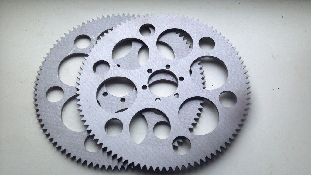

Всем доброго здравия! Кто может изготовить зубчатые колеса для Слепиного редуктора? Нужно две штуки.
