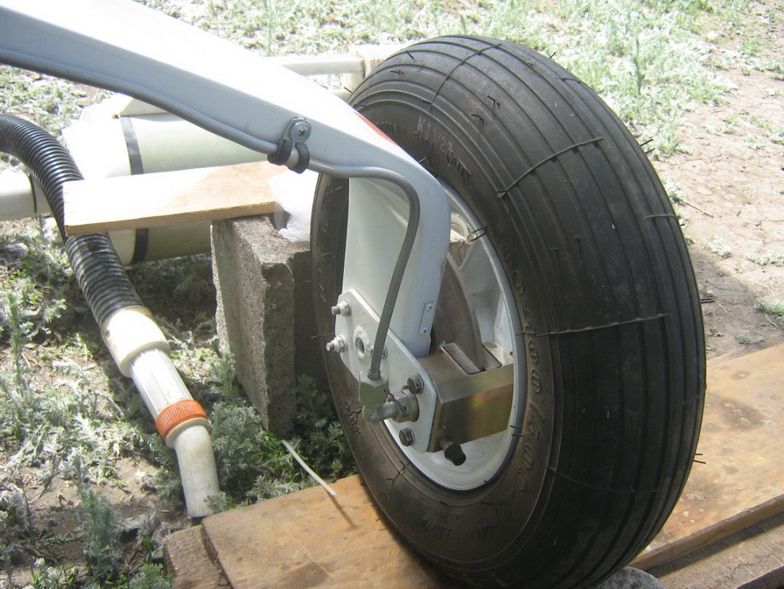

car-avia У пилота есть работа он летает самолёт! Откуда Брянская обл. 18 Май 2015 #22 meglin1 сказал(а): Вот так: Нажмите, чтобы раскрыть... Здравствуйте,Владимир. А разве не возникает проблем при прокачке торм. жидкости? Так как на правом шасси штуцер для прокачки и удаления воздуха находится в нижней точки суппорта. Вложения 5_225_001.jpg 73,8 КБ Просмотры: 83 ____________125-_001.jpg 89,4 КБ Просмотры: 96
M meglin1 Делайте хорошо - плохо само получится! Откуда Харьков 18 Май 2015 #23 Сам удивился, когда выложил фото... Видимо, перепутали левый и правый. Но - тормоза были прокачаны, и проблем с торможением не было.

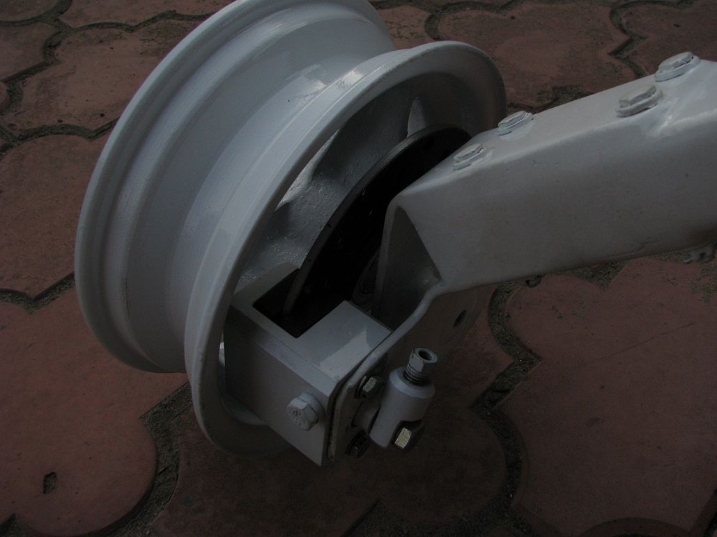

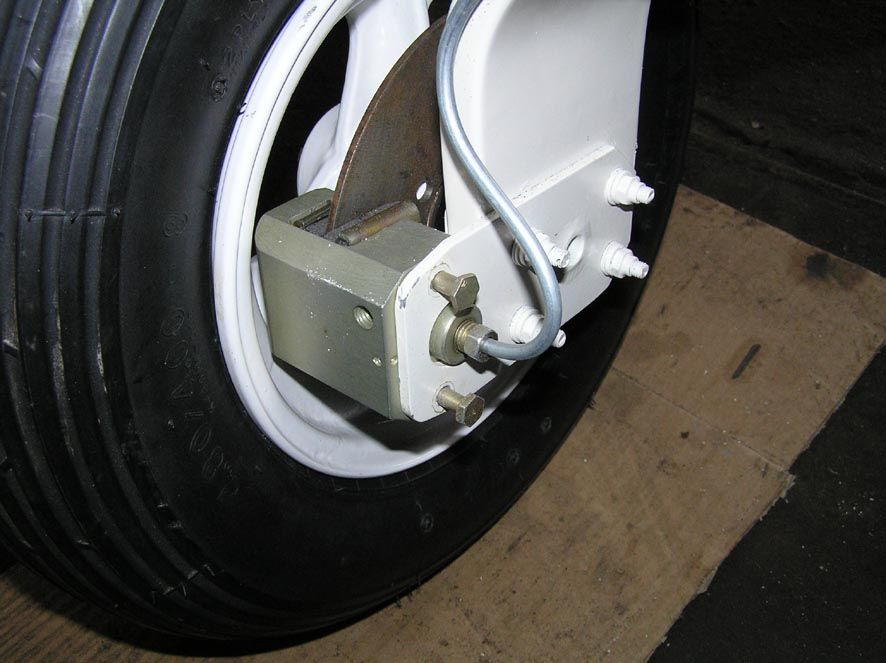

Tarland Откуда В.Новгород 29 Дек 2016 #39 Объясните кто нибудь, как работает суппорт? Не вижу плавающую скобу или направляющих. Вложения ____________125-_002.jpg 89,4 КБ Просмотры: 71
Sapsan82 Люблю все что связано с авиацией Откуда Украина 30 Дек 2016 #40 Тормозной диск плавает на 3-х шпильках,а суппорт стоит неподвижно. Вложения IMG_0824_001_002.JPG 69,4 КБ Просмотры: 72 IMG_0885_001_001.JPG 70,6 КБ Просмотры: 79
