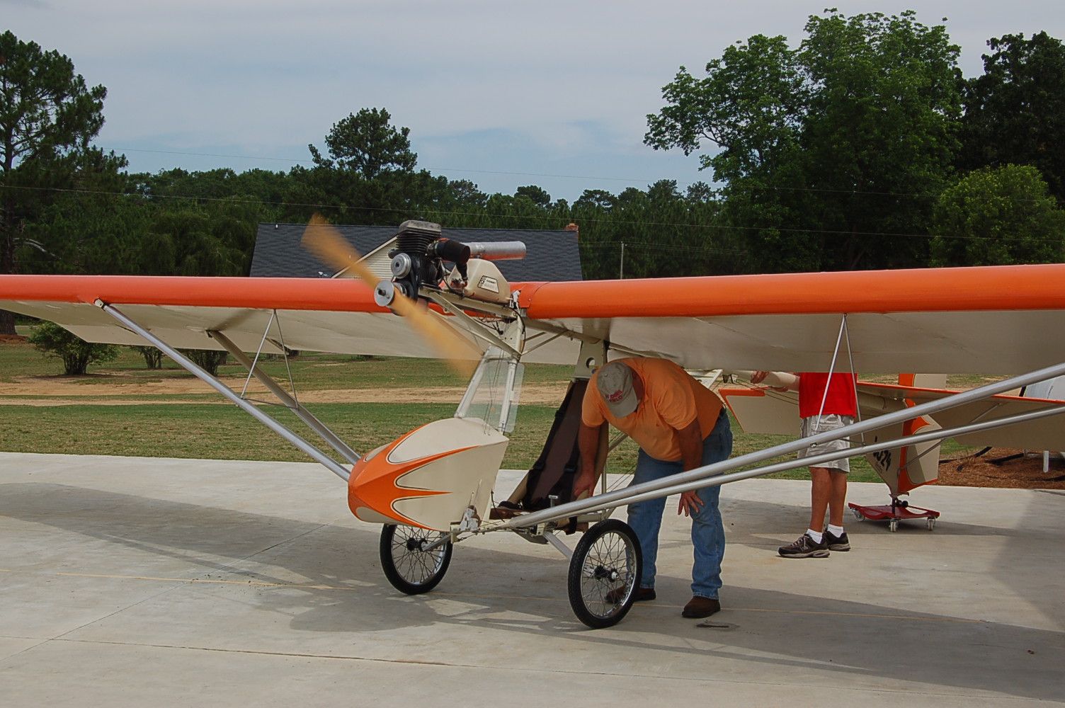

Узел навески крыла на Лешем проектировал и рисовал я, под руководством Ю.Крикова и В.Кондратьева. Хотя, сейчас даже помню какой там диаметр болта:)
Lapshin
Чем меньше профильного образования, тем более современного ,тем лучше для самодельной авиации.
- Чем?
Сколько решений в зарубежных конструкциях от которых конструкторам дурно.
- Сколько?
И ничего ,летают, повторяються десятками."
- Какие и на каких типах?
"Намазоленный" подкосный узел на многих зарубежных самолётах с лонжеронами из труб вообще из одной пластины на двух болтах.
- По-русски, без грамматических ошибок, и чтобы было понятно, о чем речь - никак?
И ещё раз по аналогии, на Корвете трёх местном в крыле шс8 . Консоль висит на болте м8.
Могу ошибаться но на Лешем вроде тоже.
- Привести примеры призывов к завышению сечений сверх потребных, сможете?
- Есть ли полная уверенность, что оба вышеупомянутые типа проектировались не имеющими профильного образования? По "Лешему" - так, Вячеслава Петровича Кондратьева, его автора, назвать любителем трудно: здесь многие имеют его книги в качестве настольных.

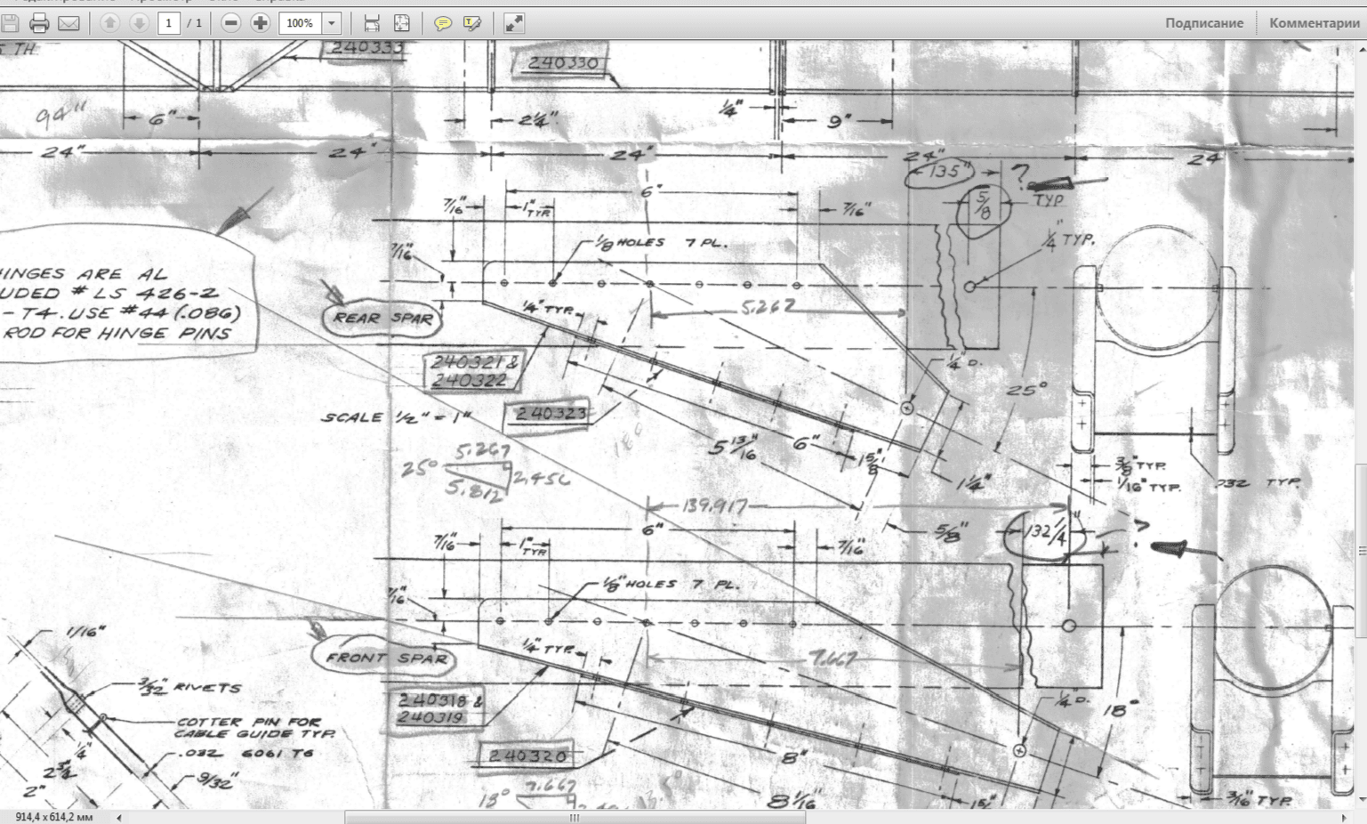

Несколько раз ссылались на заграничные самолеты. Там как раз таки все очень продумано, если копнуть, а не бегло пробежать глазами. Вот например образец грамотного узла. Заклепки 3,1 мм. Вес пустого 75 кг. Делал профессиональный авиаконструктор и преподаватель. А спорить конечно бесполезно, есть правильное конструкции, а есть опасные.
Altukhov_Aleksey
Спасибо, следующий так и сделаем

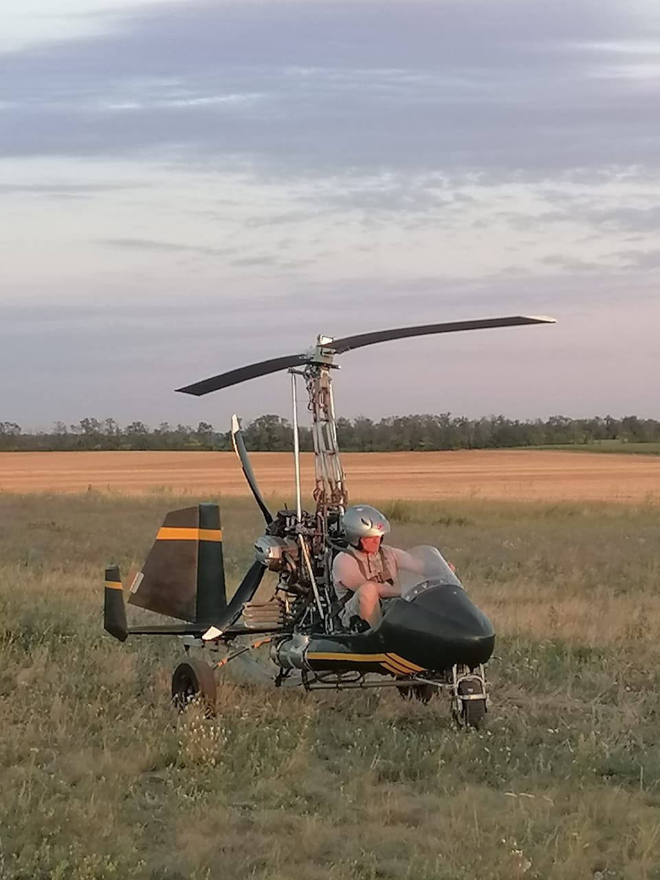

У нас в клубе есть человек, построил два автожира. Это один из них. Второй двухместный. Оба прекрасно летают. Авиационного образования у него нет, всю жизнь проработал в шахте в забое. Узлы и детали видит так что не каждый образованный авиационный конструктор сможет придумать и изготовить. Я думаю для нашего (любительского) авиастроения образование точно не показатель.
Вопрос. Что он тогда делает в шахте в забое?
Пусть занимается тем, что у него получается лучше всех - строит самолеты и автожиры. А его место в шахте займут "образованные авиационные конструктора".
Вы готовы летать на таких самолетах? И думаю, добыча полезных ископаемых у нас резко упадет при такой ротации.
