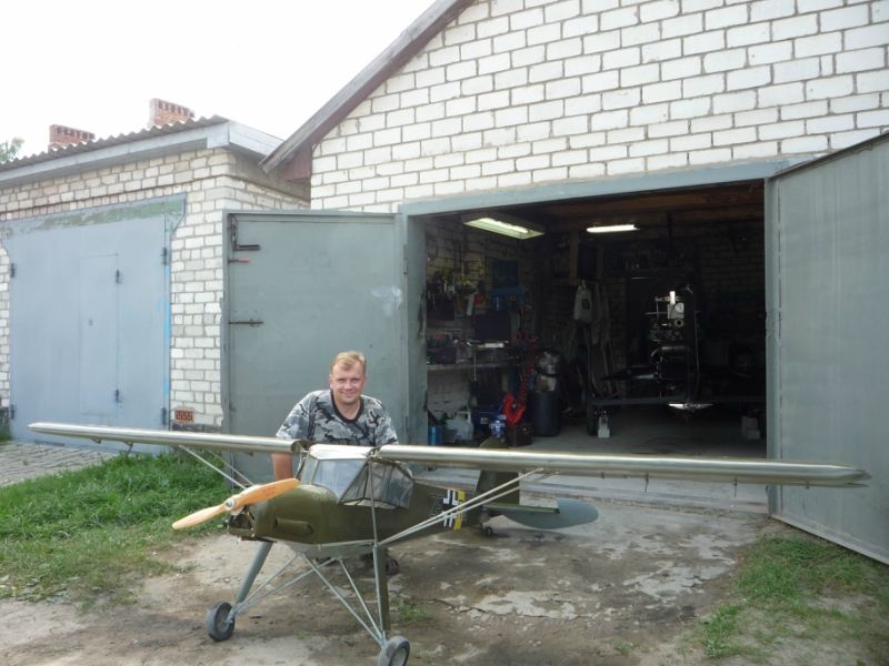

Алекесей хотел поинтерисоваться одним моментом , ткань для обтяжки подкладочная я как понял , перед обтяжкой консолей после пропитки пробовали проводить хоть какие то тесты на ее прочность? Нагрузить ее на какой то рамке на сколько она точечную нагрузку держит в килограммах.
Я с ней работал при постройке Шторха но как то мысль не посетила ,это ведь модель -нагрузки мизерные...отношусь к ней очень с хорошей стороны как к материалу.
Она прочная и хорошо натягивается.А вот тесты как то и не провел.

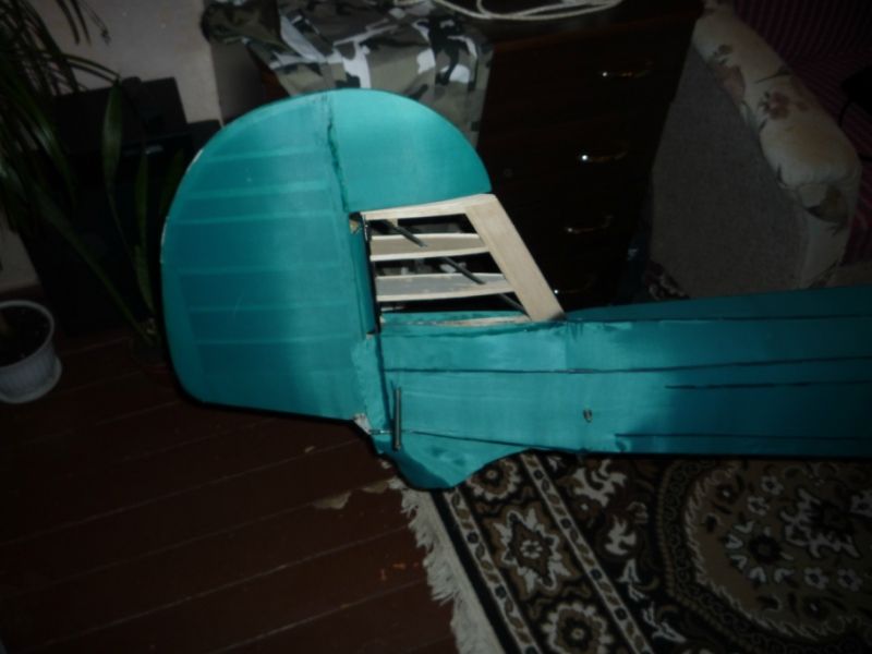

Подкладку использовал на хвост, как раз посмотреть кок она будет себя вести, крылья обшил по классике.
Но что скажу, подкладка очень понравилась, но есть два момента. По прочности если грубо давим пальцем на ткань, она не так сопротивляется, и как бы давишь и давишь, о она все прогибается. Нет сопротивления как у плотных тканях, и это понятно. И вопрос с ресурсом. Поэтому посмотрим по хвосту и сделаем выводы.
Что понравилось, она тонюсенькая, и конда кладешь на свежий клей, руками можно натянуть уже очень сильно. Феном прожечь сложно, надо греть сильно, и два слоя эмалита доводят до барабана. И главное, нет провиса после первых слоев эмалита. Если интересно, есть видео после оклейки, могу выложить
У нее только один недостаток чистая ткань 2 месяца под солнцем и рвется как бумага.Нужно пудрить ,под краской тоже нормально.Ну и сильную натяжку не получиться сделать.

По поводу обшивки, чистая синтетика авиационная очень дорогая. То , что продают, либо молочку, либо полиэстер условно на палатки, ветровики, все равно не чистая синтетика. Получается, если после утбга покрыть эмалитом, то натяжка не то что пропадает, вся обшивка становится волнами. И вытягивпет только 4й-5й слой. Я беру у товарища 150 гр/м, https://reaa.ru/threads/prodam-tkan-sinteticheskuju-poliehfirnuju.76241/page-3
В этот раз только сделал наоборот, сначала натянул руками, потом сразу эмалит, после высыхания, натянул утбгом и нанес второй слой. Так прослабление вышло минимальным и третий слой уже вывел натяжку
