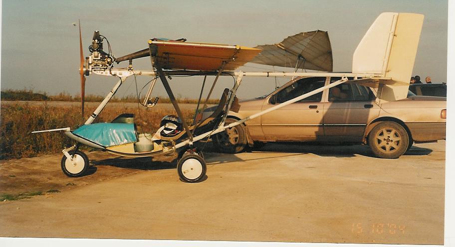

По такой схеме все известные самоделки даже со слабенькими движками отлично взлетают и летают.
вот  строителю Е-12 один борец за центрацию заказал установить движок как на классике(хозяин барин ;D) смотри фото, вообщем летает  по отзыву строителя самолет кое как :-? хотя практически ничего в нем кроме смещения оси винта не поменялось
[/quote]
Этот борец, я. Полетел он плохо не потому , что децентрация не та, а потому, что воткнули несогласованный винт. С этим винтом двигатель Симонини не хотел выходить на макс. мощность. Как потом выяснилось он вообще нехотел на нее выходить. Добавились и неоднозначные решения конструктора, выполненые в "антисанитарных условиях" на коленке. Причин для неудачных испытаний было много. Аппарат в Москве, постараюсь к слету довести до ума.

Мир тесен уже в нашем царстве :D.  Чем тебе изначальный вариант не пондравился? А по поводу изготовителя, бывает такое- человек придумал вещ, и пошёл дальше, а вещ отдал другу, типа на живи и еш. Вообщем может быть такой вариант с производителем (я только предпологаю) поэтому он и променжевался с изменениями в конструкции

Да, в нем было сделано много изменений. К сожалению, в ту пору небыло движка легче хирта33. Сейчас есть 25 сил 16кг. С ним тот вариант летал бы очень хорошо. Но бы мешает.

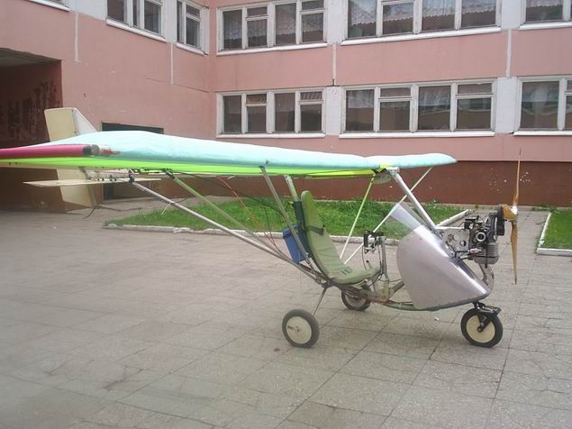

Второй снимок это в ульяновске? И что аппарат этот вообще не летает? просто у него полно снимков в полете. Я как то думал купить у него "шасси" - фюзеляж с калесами ( чтоб не изобретать велосипед), а крылья и оперение сделать к нему из дерева, матор у меня "обтесанный" Иж-Кросс-350 со своим редуктором i-2,18

А я по конструктивным соображения не могу туда воткнуть больше 1.2м.
Если на последнем фото, балки мешают? Так подними движок выше, чё на него смотреть, все равно что то надо делать, если не хочет летать, Ну прежде чем компоновать самолет я проконсультировался с изготовителем винтов Он и посаветывал - для таких скоростей и имеющуюся мощность винт не менее 1620 (у него есть такой 3х лопастной специально спроектированный для редукторного бурана до 1680мм) . Общаться надо с людьми то ;) :D
