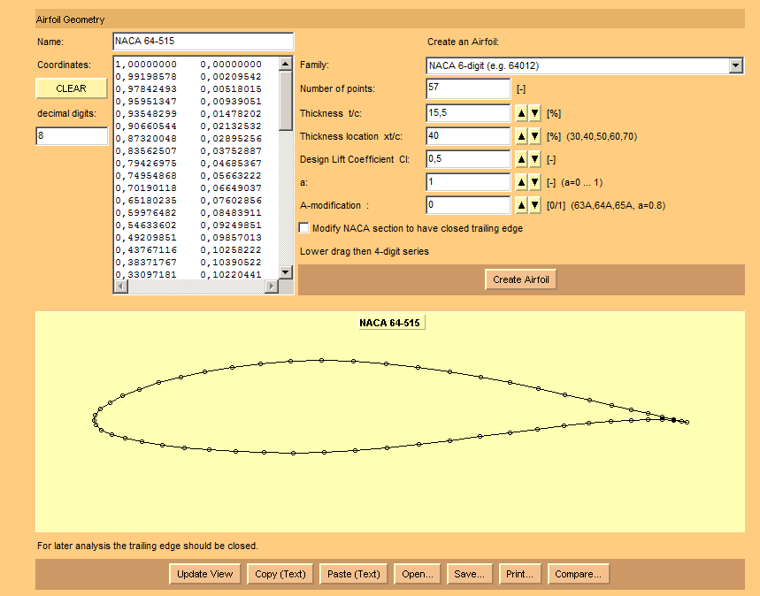

JavaFoil генерирует 6 цифренные профили, в том числе и этот NACA 64-515, но скорее всего вам подошёл был любой похожий, так как разница между ними всеми незначительная и скорее всего будет меньше чем погрешность изготовления.

Огромное спасибо сем кто откликнулся . Профиль оказался 64A515 mod . задача стоит в Solid Woks нарисовать крыло самолёта Robin HR 200 . Более поздние модификации уже имеют профиль
NACA 23015 . Хотелось бы понимать разницу ( зачем поменяли ) .
С уважением Алексей
И уточните пожалуйста ещё 64-515 и 64A515 это одно и тоже ?
нет, не одно и то же, см. статьи, которые я привел. JavaFoil, кстати, очень уместно предложили. Но вот добавка mod в 64A515 mod это плохой признак. Модификации могли быть разнообразные. Тут лучше чертеж найти.

Программа бесплатная, и довольно простая. Главное отдавать себе отчёт что она даёт правильные характеристики только на известные профили и похожие. Вручную можно обмануть алгоритмы расчёта и слепить кракозябру с Су=3 и более, и качеством под 300. Но вот для обычных профилей +- всё правильно и к тому же можно играться с положением элерона, с местом вогнутости на профиле, толщиной и смотреть как меняется картина обтекания.

Сгенерированный Джавафойлом профиль с буквой А, отличается в основном в задней части, почти полностью отсутствует поджатие к заднему кончику. Не знаю, этот тот или не тот, но название то же самое.
Этот «mod» может означать многое. Например, не 15% толщины, а 15.5, которую нельзя указать в стандартном обозначении профиля.
