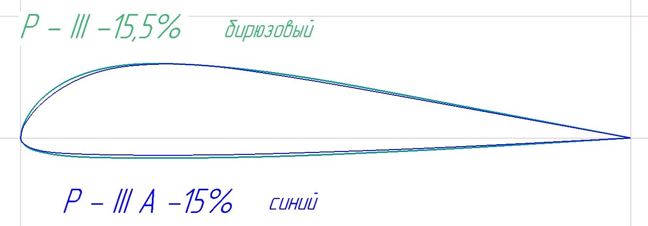

Р-III с относ. толщиной только=15,5% почему-то.
Наверное потому, что Р-3 (15,5%) и Р-3А (15%) это разные профили.
Так же, в некоторых источниках напутано, например, даны координаты Р-3А, а подписано просто Р-3.
Посему должно быть внимательным при прочтении древних писаний :)

P.S.: Кстати, Свободник, в приведённых источниках координаты Р-3 совпадают.
Р-3 и Р-3А это не разные профили, а модификация Р-3.
При использовании мягкой обшивки на СЛА эту разницу поглотит деформация обшивки...
Первую треть хорды обычно делают из чего-нибудь пожёсче. Тут влияние на характеристики существенное. А "носик" у Р-3А заметно острее.

Характеристики Р-III и Р-IIIА отличаются. Их определяет жёсткий лобик в основном. Дельталётчики знают, как влияют гибкие вставки в носик на ЛТХ.
У меня, в текущем проекте, вся обшивка жёсткая. Почему я выбрал этот профиль? Потому, что его характеристики при малых Re, приведённые в том атласе, это то, что мне нужно. И есть конечно удачный пример применения его на с-тах А-20-22-32, Че-22, СК-12.

Не вся. Например: какой радиус носика у этого профиля?
если вы поместите геометрию профиля в программу Xfoil, вы сможете получить все данные геометрии. Вы можете найти его в Интернете. Но я думаю это должно быть из старых версий под DOS.
Вот не факт. Когда я строю этот профиль в Солиде по таблице координат XYZ, программа математически выстраивает сплаин по этим точкам, но в носике, передняя точка оказывается с координатой Х<0 и Y>0, а не 0;0. И Xfoil может сделать то же самое!
Кроме того, в атласе Кашафутдинова и Лушина приведены данные продувок модели крыла удлинением 5 и Re=830 000,, а если оно 9 и Re=1,5 млн, каковы будут Су мах и Сх0 ? Понятно, что всё будет лучше, но насколько?
Оттого и поиски первоисточника, в котором может оказаться больше данных. Указанную Александром Николаевым книгу в и-нете пока не нашёл.
В Xfoil координаты остаются такими, какими они были установлены. Есть подпрограммы для "нормализации", изменения толщины и кривизны и т.д. Чтобы выполнить аэродинамический анализ, сначала выполняется «панелизация», то есть вы добавляете на поверхность столько точек, сколько хотите. И вы можете получить их оттуда. Для проверки вы можете ввести некоторые данные для профиля NACA XXXX, чтобы увидеть, какой радиус он вам даст, и вычислить его, используя формулу для этой серии профилей, и сравнить результаты. Я думаю, что в Xfoil хорошо развита геометрия в отличие от аэродинамики.
